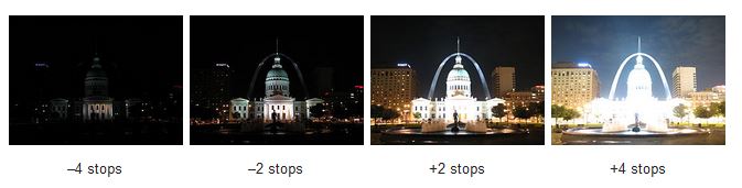

Το τρίγωνο της έκθεσης
Το τρίγωνο της έκθεσης δείχνει τη σχέση μεταξύ των μεταβλητών: Ταχύτητα κλείστρου, Ευαισθησία ISO και Άνοιγμα διαφράγματος.
Οι τρεις μεταβλητές είναι άρρηκτα συνδεδεμένες μεταξύ τους και η όποια μεταβολή της μιας επηρεάζει αυτομάτως την άλλη. Παρακάτω θα εξηγήσω τους όρους με περισσότερες λεπτομέρειες.

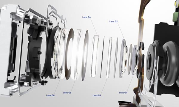

Φακός
Σκοπός του φακού είναι να εστιάσει το φως πάνω στον αισθητήρα της κάμερας, αποτυπώνοντας την εικόνα όσο το δυνατόν πιο καθαρή και ευκρινές. Ο φακός αποτελείται από πολλαπλά στοιχεία γυαλιού ή πλαστικού. Είναι αυτονόητο ότι οι γυάλινοι φακοί δίνουν καλύτερες και πιο ζωντανές εικόνες αλλά φυσικά είναι και πιο ακριβοί.
Υπάρχουν δύο είδη φακών: Σταθερής εστίασης (fixed focus) και Αυτόματης εστίασης (auto focus). H αυτόματη εστίαση επιτυγχάνεται ως εξής: το τελικό στοιχείο ή ομάδα στοιχείων του φακού πρέπει να πλησιάσουν ή να απομακρυνθούν από τον αισθητήρα για να πάρουμε την καθαρότερη εικόνα.

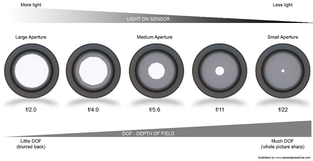

Διάφραγμα και αριθμός f
Το Διάφραγμα είναι η οπή από όπου περνά το φως για να φτάσει στον αισθητήρα. Όσο πιο ανοιχτό το διάφραγμα τόσο περισσότερο φως μπορεί να περάσει μέσα. Η διαβάθμιση του διαφράγματος εκφράζεται σαν νούμερο f (ονομάζεται επίσης εστιακή αναλογία, f-stop ή σχετικό διάφραγμα) και προκύπτει από τον τύπο νούμερο f = F / D όπου F είναι η εστιακή απόσταση του φακού και D η διάμετρος του διαφράγματος. Όσο η εστιακή απόσταση μεγαλώνει ή όσο το διάφραγμα μικραίνει τόσο ο αριθμός f μεγαλώνει με αποτέλεσμα να μειώνεται η φωτεινότητα.
Μικρότερα νούμερα f επιτρέπουν μεγαλύτερη έκθεση διότι αντιπροσωπεύουν τα μεγαλύτερα ανοίγματα.
Το f επηρεάζει επίσης το βάθος πεδίου (DOF)depth of field.

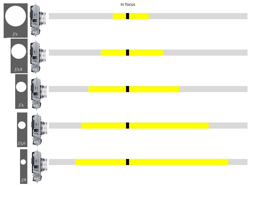

Διάφραγμα και Βάθος πεδίου (DOF)
Σύμφωνα με την Google Βάθος πεδίου (DOF) είναι "η απόσταση μεταξύ του πλησιέστερου και του πλέον απομακρυσμένου σημείου μέσα στην οποία τα αντικείμενα είναι εστιασμένα (καθαρά)."
Ο γενικός κανόνας είναι: Όσο μεγαλύτερο διάφραγμα (μικρότερος αριθμός f) τόσο μικρότερο είναι το βάθος πεδίου DOF. Οι παρακάτω φωτογραφίες δείχνουν την επίδραση των διαφόρων μεγεθών διαφράγματος στο βάθος πεδίου DOF.

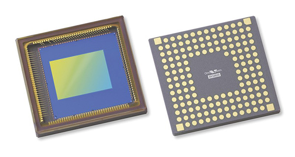

Αισθητήρας κάμερας
Αισθητήρας 16-megapixel 1/2.3" OmniVision OV16820 CMOS (πηγή)
Ο αισθητήρας είναι το τμήμα της φωτογραφικής μηχανής που πραγματικά «συλλαμβάνει και αποτυπώνει» την εικόνα. Σχεδόν όλα τα κινητά τηλέφωνα με κάμερα χρησιμοποιούν σαν αισθητήρες συμπληρωματικούς ημιαγωγούς μετάλλου-οξειδίου (CMOS) λόγω του κόστους και των χαμηλότερων απαιτήσεων που έχουν από την μπαταρία.
Ο αισθητήρας CMOS είναι ένα πολύπλοκο ολοκληρωμένο κύκλωμα που αποτελείται από ενισχυτές, τρανζίστορ, φωτοανιχνευτές με κύριο ρόλο να συλλάβει το φως και συχνά να κάνει και μια μορφή επεξεργασίας και διαχείριση ενέργειας. Ο αισθητήρας παρέχει τα ανεπεξέργαστα δεδομένα στο λογισμικό της κάμερας του κινητού.
Ένας αισθητήρας 1 megapixel έχει συστοιχία με 1 εκατομμύριο φωτοανιχνευτές (pixel) . Όσο μεγαλύτερος σε επιφάνεια ο αισθητήρας τόσο μεγαλύτερη η δυνατότητα να συγκεντρώσει περισσότερο φως για τον ίδιο αριθμό megapixel και φυσικά τόσο βελτιώνεται η ποιότητα των εικόνων σε συνθήκες χαμηλού φωτισμού. Η διαφορά στους αισθητήρες με υψηλότερη αρίθμηση megapixel είναι ότι μπορούν να παράγουν εικόνες με περισσότερες λεπτομέρειες.

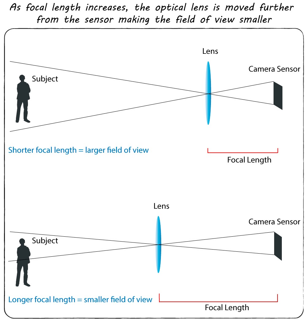

Εστιακό μήκος
Το εστιακό μήκος είναι η απόσταση μεταξύ του φακού και του αισθητήρα. Όσο μικραίνει αυτή η απόσταση τόσο μικρότερη μεγέθυνση του αντικειμένου έχουμε αλλά μεγαλώνει το οπτικό πεδίο. Οι κάμερες των κινητών έχουν μικρά εστιακά μήκη και μικρούς αισθητήρες λόγω χώρου με αποτέλεσμα ευρύ οπτικό πεδίο και λιγότερη μεγέθυνση.
