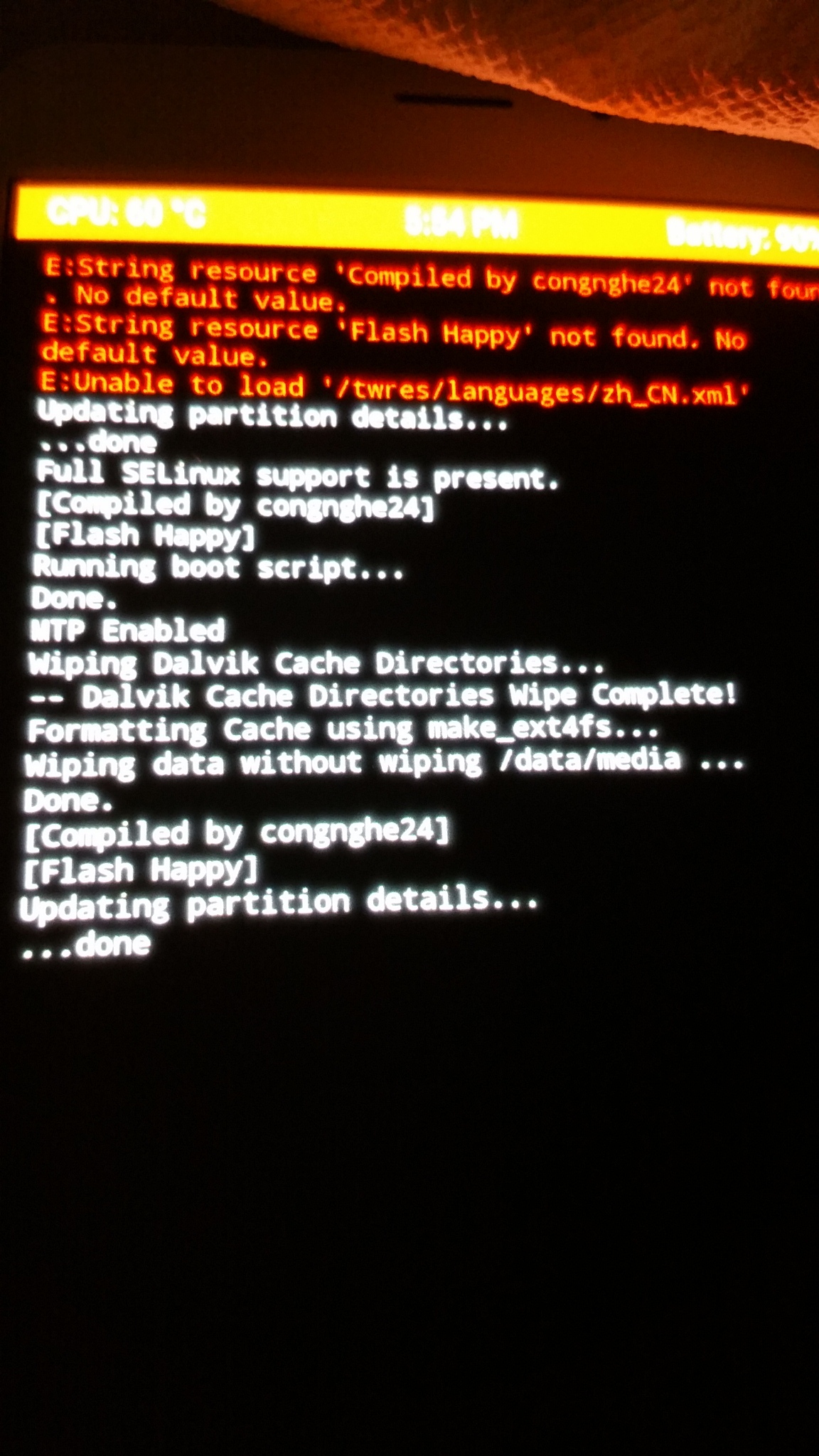

Μέσα απο το recovery που ήμουν πάτησα Μπακ μετα reboot και μετα recovery

Ναι η διαδικασία είναι αυτή και θα έπρεπε κανονικά να σου κάνει τα wipes σε πρώτη φάση χωρίς να σου βγάζει errors και εννοείται να εγκαταστήσει την ρομ σωστά:
κάνεις τα παρακάτω:
1) Wipe->format->yes
2) Back->Back
3) Reboot-Recovery
4) Wipe->advanced wipe->dalvik/data/cache
5) Back->Back
6) Install rom αν την έχεις σε sd card αλλιώς πας στο 7
7) advanced->adb sideload->Ελληνικός οδηγός Flash την GTV Rom μέσω εντολών adb (adb sideload method) -
ετσι είναι κάθε βήμα που κάνω μου βγάζει αυτές τις κόκκινες γραμμές
Μεχρι κ στ wipe/format/yes το ιδιο μου βγάζει -
Για πήγαινε να κάνεις install τη ρομ και δες αν εκεί βγάλει κάνα ερρορ κατά την εγκατάσταση!!!
Εκανα install
Αυτή τη φορά προχώρησε στο τελευταίο στάδιο που βγάζει δυο κουτάκια
Αριστερά τι wipe δεξιά το reboot system
Πάτησα δεξιά οπως λέει ο οδηγός αλλα εχει κολλήσει πάλι με το σηματάκι στη μέση -
