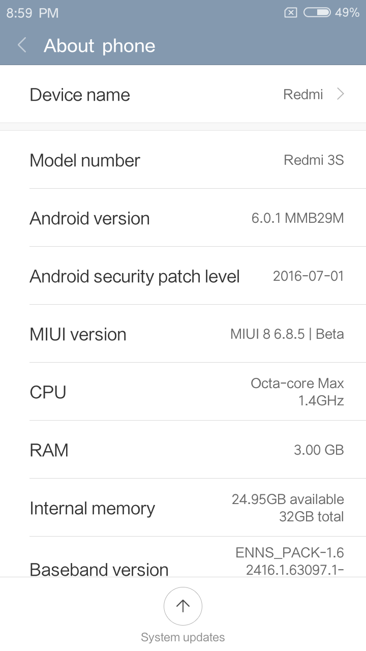

Καλησπερα παιδια,εφτασε και σε μενα το redmi 3s pro και θελω να του περασω την ελληνικη ρομ.Εχω κανει mi account και εχω παρει αδεια για ξεκλειδωμα boot. Θελω αν μπορει καποιος να με καθοδηγησει βημα βημα γιατι φοβαμαι μην το μπρικαρω και μεινω μετα χωρις τηλεφωνο. Κατι αλλο ,χρειαζεται να εχω 64βιτ pc για να γινει η δουλεια? σας στελνω φωτο απο το about
Είσαι στην καλύτερη φάση... Πέρνα τον λογαριασμό μέσα στο κινητό αν έχεις άδεια, άστο λίγο να συγχρονίσει και ξεκίνα με ξεκλείδωμα...
Αν κάπου κολλήσεις ρώτα..
Ξεκινάς από το βήμα 2
Διαδικασία ξεκλειδώματος -
