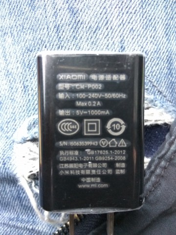

Έχω έναν φορτιστή με 1 θύρα Q.C 3 και 2 απλές των . Στο δικό μου όταν το συνέδεα στην Q.C μου έβγαζε το σήμα του quick charge (κεραυνός σε κύκλο) . Σε αυτό που μου δώσανε δεν το κάνει . Δεν ξέρω βέβαια αν στο δικό μου εκτός από το να βγάλει την ένδειξη φόρτιζε και ποιο γρήγορα .Σε σχέση με τον μαμά φορτιστή σίγουρα αλλά εκείνος ήταν μόνο 1 Α . Δεν με πειράζει τόσο γιατί από ότι είδα εχτές και στις απλές θύρες 2.4 Α απο 30 % ένα δίωρο ήθελε . ΔΕν χάθηκε και ο κόσμος .
