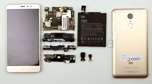

Κάτω από την πρόσοψη του Redmi Note 3, μπορεί κανείς να δει μερικά βύσματα, τα οποία όπως ήταν αναμενόμενο είναι συνδεδεμένα με την μητρική πλακέτα. Στο κάτω μέρος, οριζόντια, είναι ο χώρος για τα ηχεία, ενώ ο χώρος στη μέση είναι εκεί όπου κατοικεί η μπαταρία.
Πίσω από την οθόνη αριστερά είναι ο δονητής (vibrator), το ακουστικό στην μέση και το ολοκληρωμένο του digitizer δεξιά.
Κάτω από πίσω πάνελ του smartphone φαίνεται ο αισθητήρας δακτυλικών αποτυπωμάτων, ο οποίος συνδέεται με την μητρική πλακέτα. Το μεγαλύτερο μέρος της μεταλλικής περιοχής, η οποία περιλαμβάνει τον αισθητήρα δακτυλικών αποτυπωμάτων με τους μικρο-ελεγκτές και τις κεραίες,προστατεύεται από ταινία επαγωγής. Στο κάτω μέρος φαίνεται η γρίλια του μεγαφώνου και πάνω η τρύπα για την πίσω κάμερα.
Το Xiaomi Redmi Note 3 είναι ένα smartphone με διπλή SIM. Και οι δύο κάρτες SIM τοποθετούνται σε αυτό το tray, το οποίο μπορεί κανείς να τραβήξει έξω χρησιμοποιώντας το ειδικό pin. Η δεύτερη υποδοχή μπορεί να φιλοξενήσει μια κάρτα SIM ή μια κάρτα microSD.
Στις παραπάνω εικόνες απεικονίζεται η καρδιά του Xiaomi Redmi Note 3, η κεντρική ή μητρική πλακέτα (PCB). Διαθέτει τον επεξεργαστή Qualcomm Snapdragon, τον επεξεργαστή γραφικών GPU, την μνήμη RAM, το 3.5mm jack των ακουστικών, τον αισθητήρα εγγύτητας (proximity sensor) και όλες τις θύρες για την σύνδεση των προαναφερθέντων περιφερειακών.
Πάνω στην μητρική βρίσκονται:
Η κάτω πλακέτα έχει πάνω της την υποδοχή micro USB και το μικρόφωνο.
Το Redmi Note 3 υποστηρίζεται από μια 4000mAh μπαταρία, η οποία συνδέεται με την κύρια μονάδα επεξεργασίας. Η Xiaomi ισχυρίζεται ότι η μπαταρία μπορεί να κρατήσει το τηλέφωνο ενεργό για 22 ημέρες όταν αυτό βρίσκεται σε κατάσταση αναμονής.
- η μπροστινή κάμερα ανάλυσης 16-megapixel αυτόματης εστίασης με μέθοδο Ανίχνευση φάσης (περισσότερα εδώ) και σταθερό διάφραγμα f/2.0
- η πίσω κάμερα OmniVision ανάλυσης 5-megapixel σταθερού διαφράγματος f/2.0
- καθώς και οι επεξεργαστές εικόνας.
