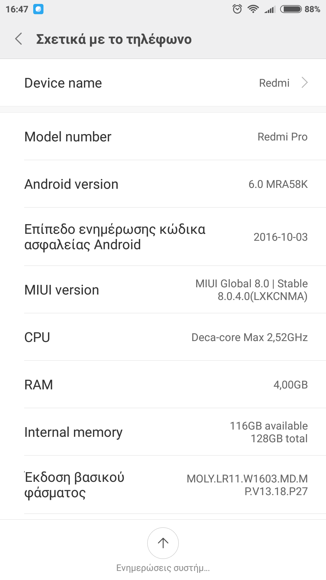

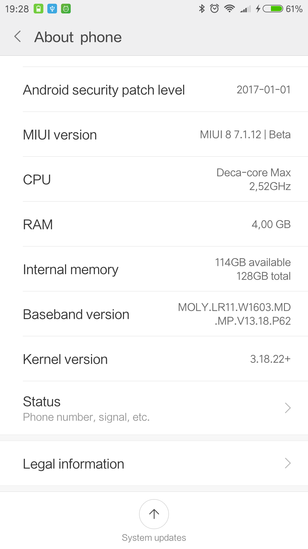

Πηγαίνουμε στο About phone => κάνουμε κλικ επάνω στο MIUI version τουλάχιστον 7 φορές, ώστε να ενεργοποιήσουμε τα Developer options (Επιλογές για Προγραμματιστές).
Μετά πηγαίνουμε στο μενού των Additional settings (Πρόσθετες ρυθμίσεις) => Developer options (Επιλογές για προγραμματιστές) => USB debugging => Το ενεργοποιούμε.

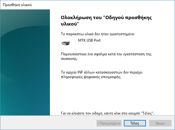

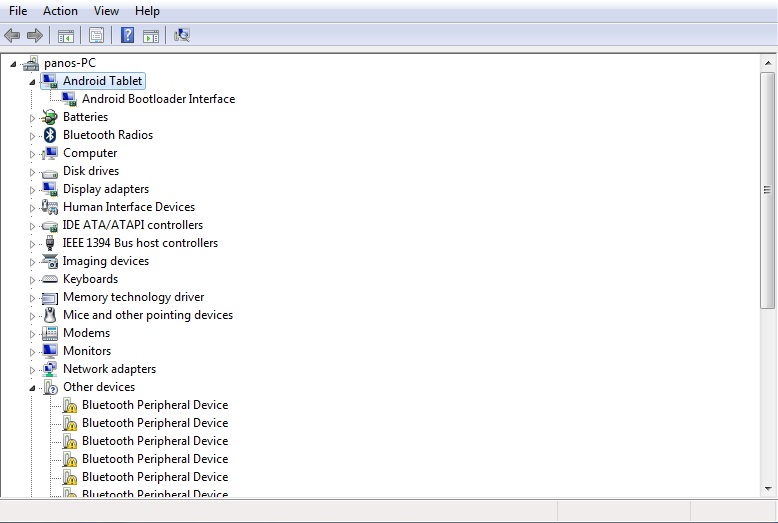

Μετά χρειάζεται να κάνετε εγκατάσταση των Drivers, για να μπορέσει να δει την συσκευή σας σωστά το PC σας.
Απλά κάνετε extract το αρχείο "Driver_Auto_Installer_v1.1236.00.zip", και κάνετε διπλό κλικ στο "Install.bat", και αυτό αυτόματα θα κάνει εγκατάσταση όλους τους απαραίτητους Drivers που χρειάζονται, και φυσικά μην ξεχάσετε να επιτρέψετε την εγκατάστασή τους στα Windows, όταν αυτό σας ζητηθεί (ALLOW).

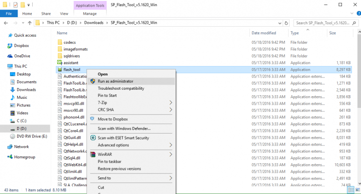

Πηγαίνουμε στο φάκελο SP_Flash_Tool_exe_Windows_v5.1620.00 και κάνουμε δεξί κλικ στο "flash_tool.exe", και επιλέγουμε να το τρέξουμε ως Διαχειριστές του συστήματος (Administrator) ;:

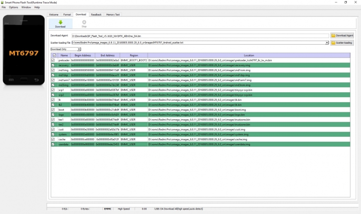

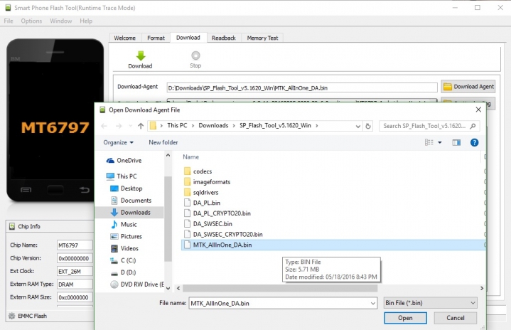

Αμέσως στο SP Flash Tool, κάνουμε κλικ στο "Download Agent" και βρίσκουμε το "MTK_AllInOne.bin" από το φάκελο του SP Flash που κάναμε unzip προηγουμένως και κάνουμε κλικ στο Open, όπως φαίνεται παρακάτω:

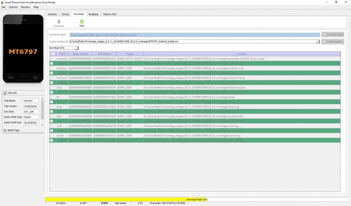

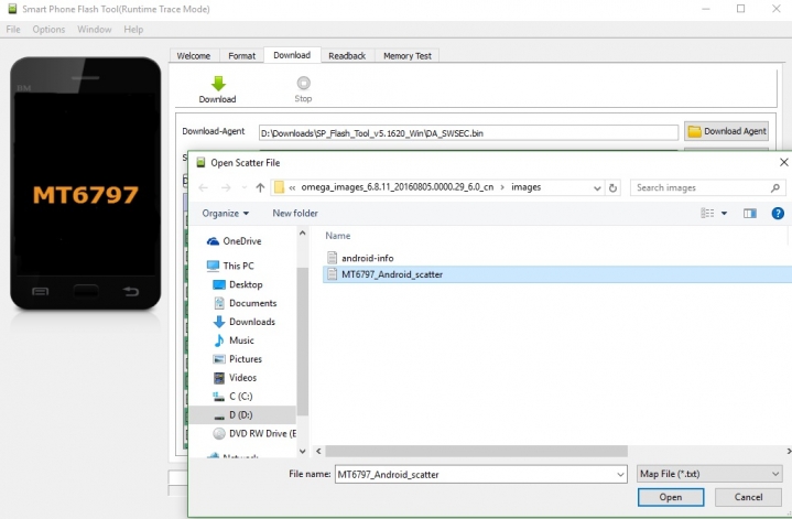

Μετά κάνουμε click στο πλήκτρο "Scatter loading" και βρίσκουμε το "MT6797_Android_scatter" στο φάκελο "omega_images_6.8.11_20160805.0000.29_6.0_cn" που κάναμε unzip νωρίτερα, και πατάμε το πλήκτρο Open, όπως φαίνεται όπως φαίνεται παρακάτω:
Τώρα σβήστε την συσκευή σας.
Να είστε έτοιμοι να συνδέστε την συσκευή με το καλώδιο USB στο PC/ Laptop, και το άλλο άκρο στην συσκευή σας (USB C), μην το συνδέσετε ακόμη.

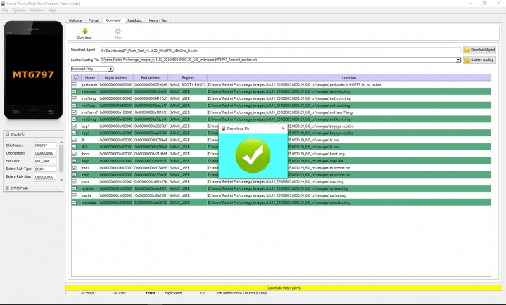

Πατήστε τώρα το πλήκτρο "Download".
Κρατάτε πατημένο σταθερά το πλήκτρο Volume Down στην συσκευή σας, και όσο το έχετε πατημένο συνδέετε την συσκευή σας με το PC.
Αμέσως θα δείτε την μπάρα προόδου να γίνεται κόκκινη στιγμιαία, και κίτρινη αμέσως μετά για μερικά λεπτά, μέχρι να ολοκληρωθεί η διαδικασία του Flash όπως φαίνεται παρακάτω...

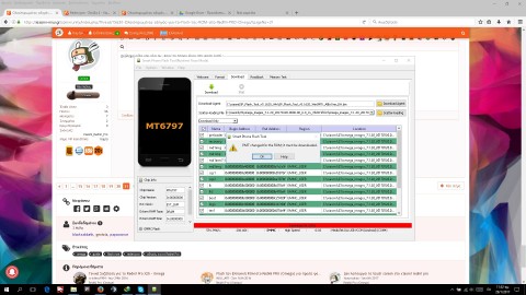

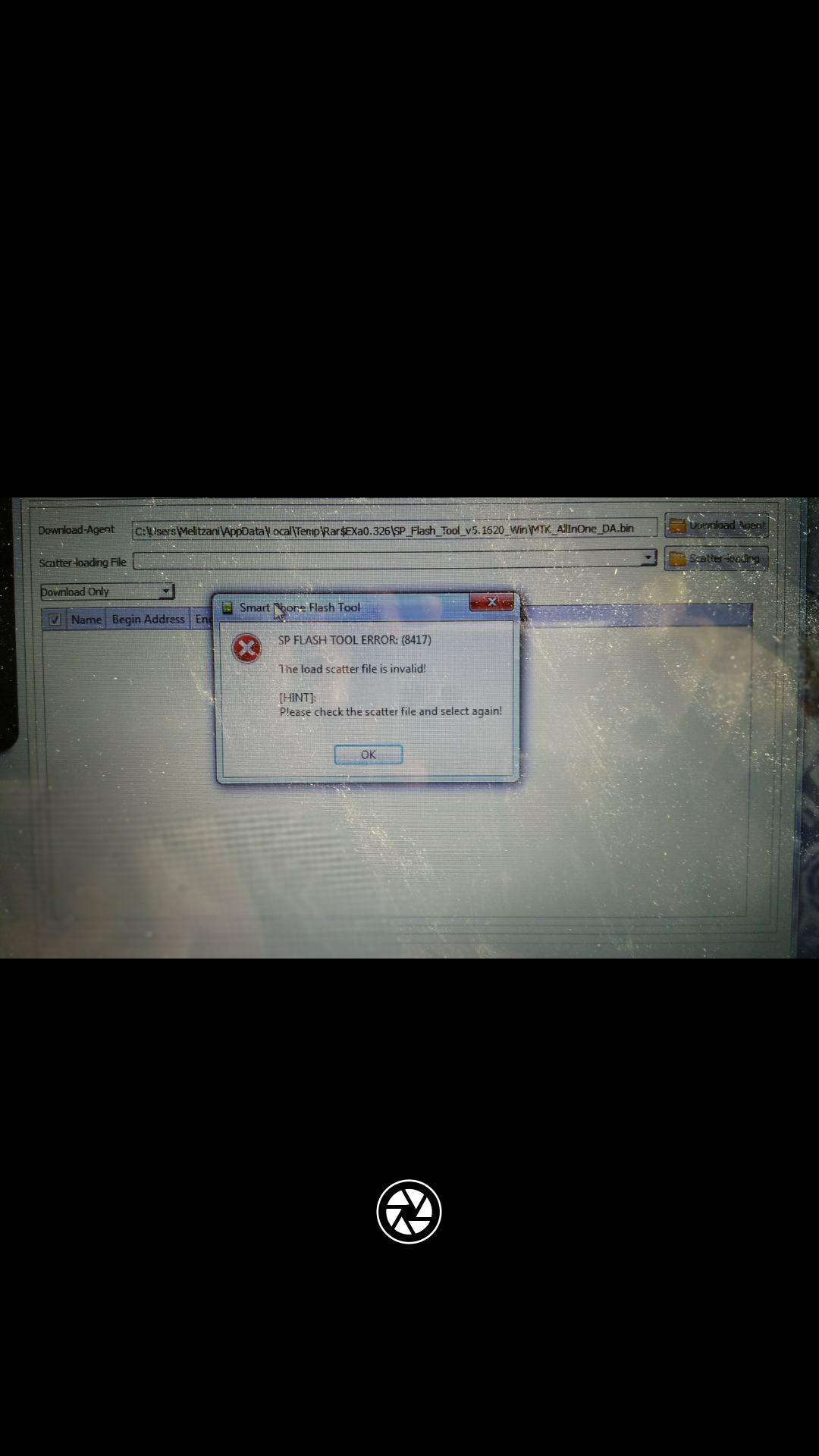

Πιθανά Προβλήματα κατά την διάρκεια του φλασαρίσματος με το SP Flash Tool

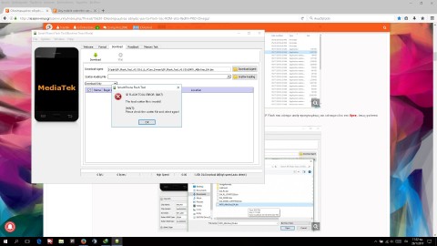

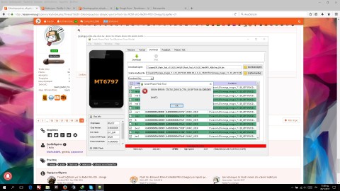

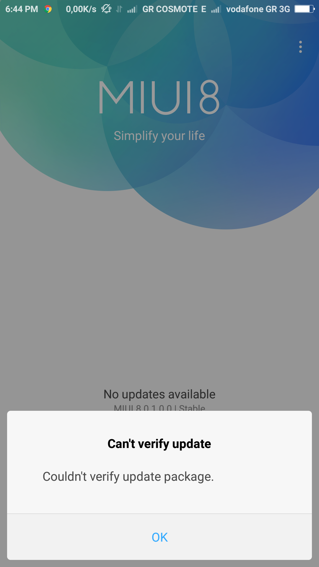

1. Σε περίπτωση εμφάνισης σφάλματος 'PMT changed for the ROM; it must be dowloaded' επιλέγουμε 'Firmware upgrade' αντί για 'Download only'.
2. Σε περίπτωση εμφάνισης σφάλματος 'large file' αντικαθιστούμε το αρχείο cust.img της rom με αυτό -> Dropbox - Custom_Cust_Omega.zip

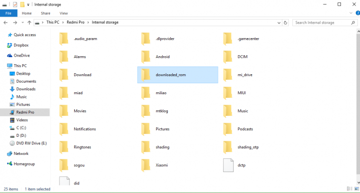

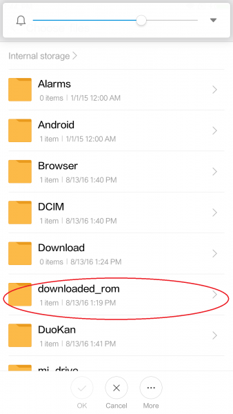

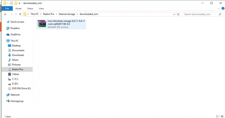

Κατεβάστε την τελευταία Version της ROM => Recovery ROM στο PC/Computer και κάντε το Copy στο φάκελο "downloaded_rom" της συσκευής σας, όπως φαίνεται παρακάτω :

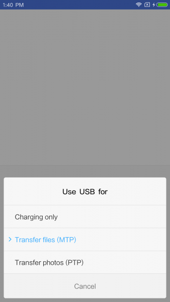

Βεβαιωθείτε πως έχετε ενεργοποιήσει το MTP File Transfer mode στην συσκευή σας.

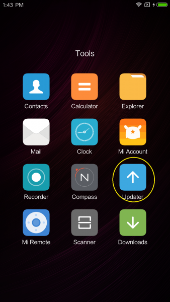

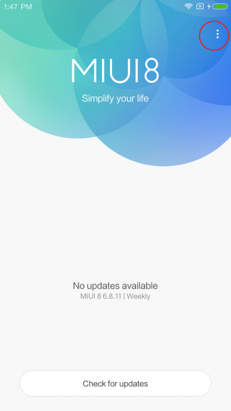

Βεβαιωθείτε πως η συσκευή σας είναι συνδεδεμένη στο WiFi, και προχωρήστε κάνοντας κλικ στην εφαρμογή Updater (Αναβάθμιση) που βρίσκεται στην συσκευή σας.
Κάντε κλικ στο εικονίδιο που βρίσκεται στο πάνω δεξί μέρος της οθόνης σας.

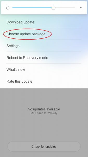

Κάντε κλικ στο update package.

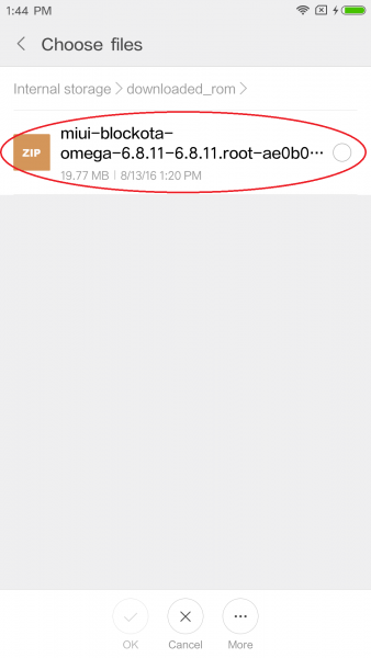

Πηγαίνετε στο φάκελο downloaded_rom και επιλέξτε το Zip αρχείο.
