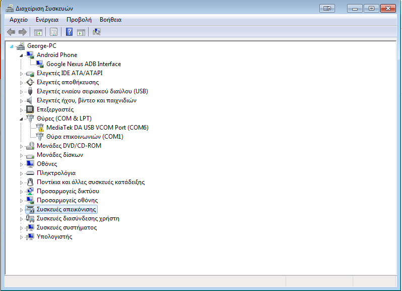

χμμμμ. Το εχω κάνει αυτό που μου λες και δεν μου το αναγνωρίζει τον αποθηκευτικό χώρο .

Ανέβασε φώτο από το device manager του υπολογιστή να δούμε πως το αναγνωρίζει όταν είσαι σε TWRP
Ο/H NasDriver έγραψε:
Εκεί που λέει Google Nexus ADB Interfaces, κάνε δεξί κλικ > Διαγραφή συσκευής > στο παράθυρο που θα ανοίξει επέλεξε και το κουτάκι που λέει διαγραφή των drivers και μετά πάτα ΟΚ
Κάνε μετά αναζήτηση για νέες συσκευές και λογικά θα περάσει σωστούς drivers -

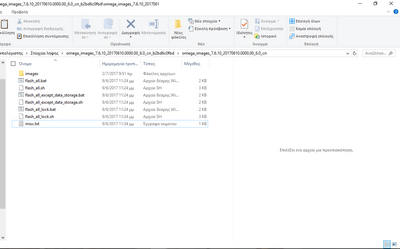

Καλημέρα παιδιά. Επειδή προσπαθώ να κάνω την διαδικασία για να εγκαταστήσω την Developer fastboot δεν βρίσκω πουθενά μες τον φάκελο το MT6797_Android_scatter
Καλημέρα! Είναι μέσα στο φάκελο images.
