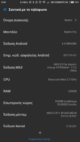

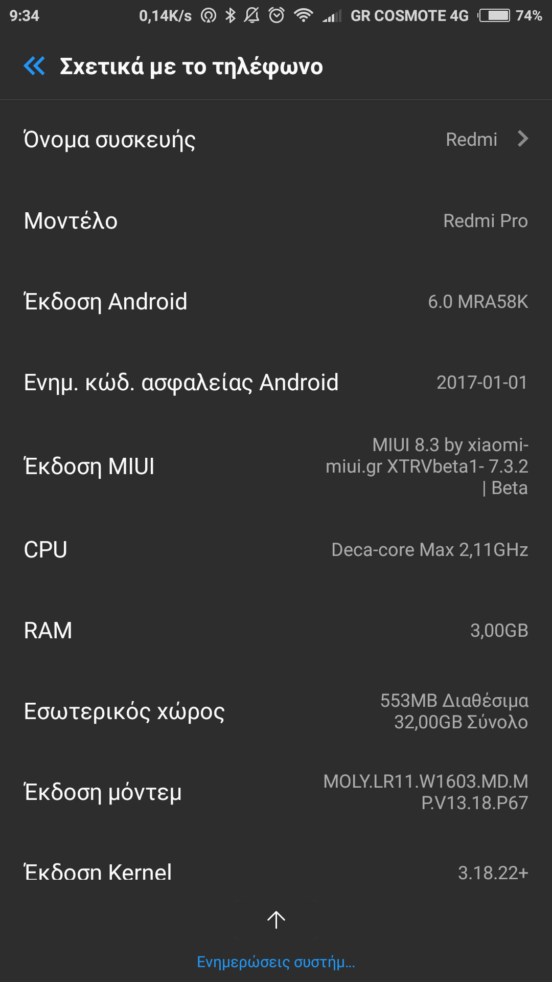

Καλησπέρα σε όλους, υπερευχαριστημένος κάτοχος Redmi Pro από το χειμώνα του '16 και όπως είδα σε προηγούμενα post συμφωνώ ότι δεν μου πάει η καρδιά να το αλλάξω(μόνο η μπαταρία δεν μου κάνει).
Θα ήθελα μια βοήθεια με την έκδοση του κινητού καθώς έχω κάνει μόνο μια αλλαγή και του είχα βάλει αυτή που βλέπετε στην εικόνα.
Το πρόβλημα είναι ότι δεν δουλεύουν κάποιες εφαρμογές όπως η Revolut και γενικά έχω μείνει πίσω...
Ποια έκδοση λειτουργικού θα μου προτείνατε και ποιον οδηγό πρέπει να ακολουθήσω.
Σας ευχαριστώ πολύ. -
Για revolut μπορεί και να μην φταίει η συσκευή...
Για να πας σε νεότερη ρομ θέλει τουλάχιστον ένα factory reset και όλα από την αρχή
