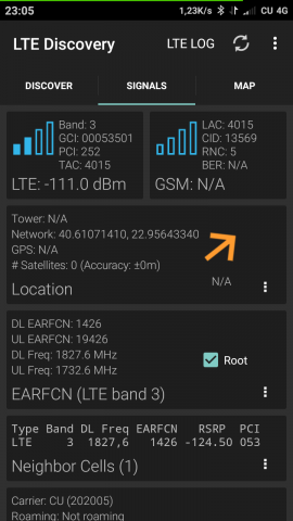

και με το app
https://play.google.com/store/apps/details?id=net.simplyadvanced.ltediscovery
να τσεκάρεις :)) -

Ο/H kodorevi8ulis έγραψε:
να πάρεις μια κάρτα f2g , να την βάλεις και να κάνεις καμιά βόλτακαι με το app
να τσεκάρεις :))

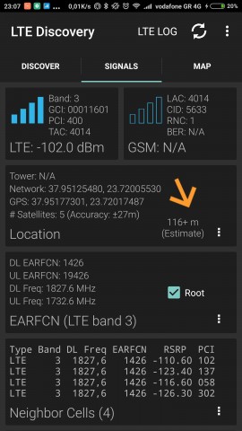

Ο/H maddoctor έγραψε:
Τι σκριβώς τσεκάρουμε, έτσι από περιέργεια!? Εγώ δεν έχω 800άρα και έχω vodafone, αλλά για να ξέρουμε....
το τρέχεις και σου δίνει πληροφορίες για την σύνδεση σου
π.χ. σε μένα τώρα λέει ότι συνδέθηκε σε lte band 3 (1800)
ίσως εκεί που λέει neighbor cells σας εμφανίζει όλες (αν υπάρχουν)
π.χ. 1800 και 800 αν καλύπτουν την περιοχή -
Και με wifi μια χαρά μου δείχνει τα ίδια με σένα. Άρα πρέπει να δούμε 20 αντί για 3!?
και έτσι βλέπετε που μένει ο maddoctor -

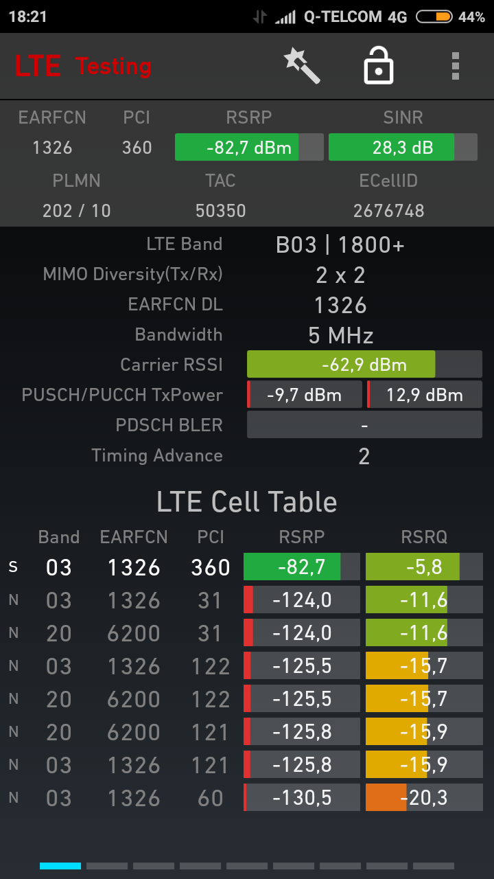

καλησπερα παραθετω ενα στγμιοτυπο απο redmi3s international με thn 8.0.2 stable tou @gkalen!!!ειναι συνδεδεμενο στην band3 αλλα απο κατω βγαζει την μπαντα 20,χωρις βεβαια να εχει συνδεθει!!!σημαινει δηλαδη οτι υπαρχει στις διαθεσιμες μπαντες και μετα το περασμα της ελληνικης rom???τι λες φιλε @GR_Macedon???
