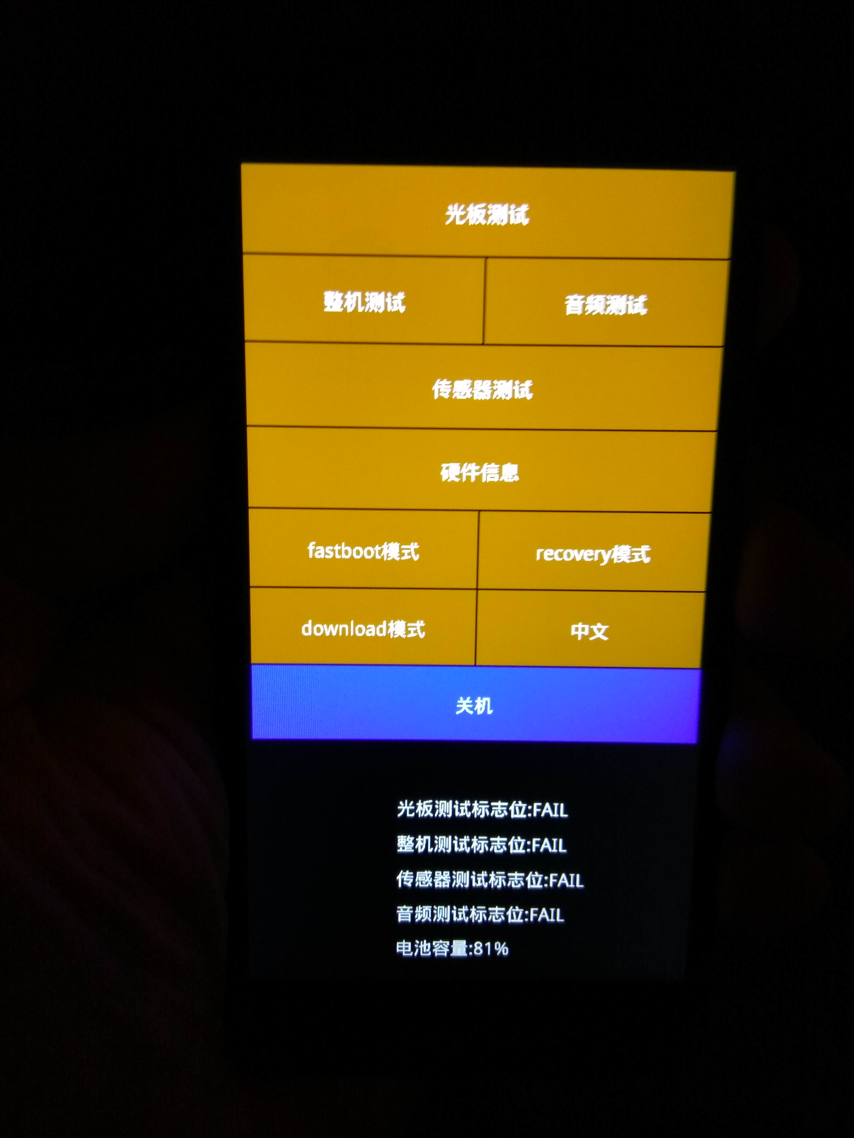

αφου περαστεί το recovery.img μετά ακολουθώντας τα επόμενα βήματα δεν μπαίνει στο twrp....
και από τα 2. Μπαίνει σε ένα άλλο μενού με κάτι κινέζικα.
μετά από δοκιμές συνδυασμών κτλ χωρίς να καταλάβω το πως κατάφερα και είδα το σωστό μενού του TWRP. Από την οθόνη με τα κινέζικα πάτησα στο Recovery, μπήκε κανονικά στο κινητό, στη συνέχεια μπήκα ξανά σε fastboot... επανέλαβα 3-4 φορές τη διαδικασία φορτώνοντας ξανά και ξανά το recovery.img και τελικά μπήκε.
Δεν ξέρω ποιο ήταν το λάθος μου αλλά για όποιον φίλο κολλήσει σε αυτό το βήμα ελπίζω να ξεμπλοκάρει ευκολότερα απο μένα -
Εδώ πατάς αυτό που λέει Recovery για να μπει στο TWRPΟ/H Pluto TheBullie έγραψε:
Αν πατήσεις το κουμπί κάτω από το Recovery θα σε γυρίσει σε Αγγλικά -
