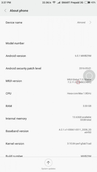

Πώς μπορείτε να ξέρετε αν τρέχετε fake ROM - Δυστυχώς δεν υπάρχει μια απλή απάντηση για αυτό, αλλά υπάρχουν κάποιες ενδείξεις:

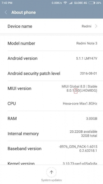

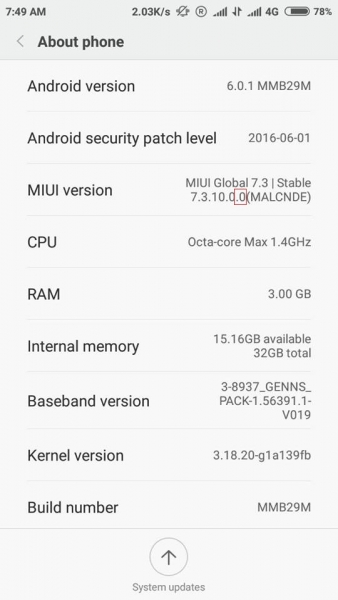

Official Stable ROM έχει πάντα 4 ψηφία και η official Developers (Beta) ROM θα έχει πάντα 3 ψηφία.

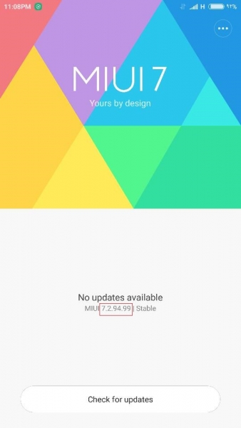

Για παράδειγμα η Stable ROM στο Miui version έπρεπε να γράφει 7.5.2.0 ποτέ 7.5.2.0.0 που βλέπουμε στο screenshot και η Developer (Beta) ROM θα πρέπει να γράφει 6.5.30 και ποτέ 6.5.30.0
Εδώ έχετε για παράδειγμα μία fake ROM:

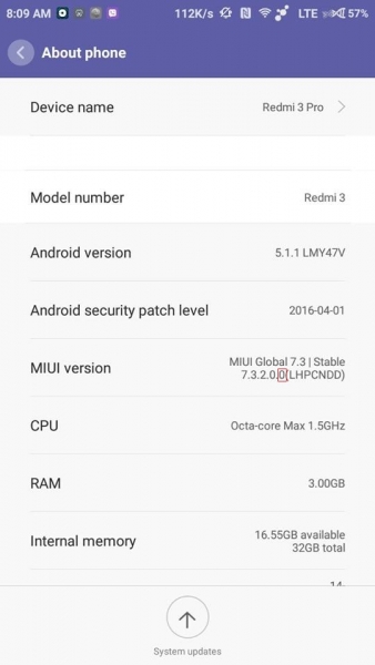

Μια άλλη ένδειξη είναι όταν η ROM έκδοση δηλώνει στο Miui version "Global" αλλά ο κωδικός έκδοση είναι στην πραγματικότητα China. Για παράδειγμα, όπως μπορείτε να δείτε στο screenshot πάνω από "MIUI Global 7.3 | Stable 7.3.4.0.0 MAACNDE - Η λέξη Global με το συνδυασμό του "CN" αδύνατη, καθώς CN είναι συντόμευση για China.
Υπάρχουν περισσότερες ενδείξεις - Αλλά αυτά τα δύο θα πρέπει να είναι αρκετό για τις περισσότερες περιπτώσεις.

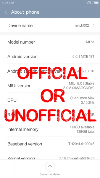

Τώρα, πώς θα εντοπίσετε αν είναι επίσημη (official) ή ανεπίσημη (unofficial) η ρομ.
1. Πηγαίνετε στο Ρυθμίσεις -> Σχετικά με το τηλέφωνο (About Phone) -> MIUI έκδοση (MIUI VERSION)
Η Stable ROM η μορφή της είναι σε 8.X.X.X, που 8 σημαίνει MIUI 8 και X.X.X είναι η έκδοση του MIUI 8.
Η Developer ROM η μορφή της είναι σε X.X.X Για παράδειγμα, 6.7.14 αντιπροσωπεύει τον χρόνο, μήνα, ημέρα. Αυτή η MIUI έκδοση κυκλοφόρησε στις 14th Ιουλίου του 2016.

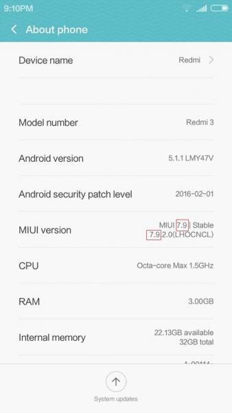

Επιπλέον, μπορούμε να προσδιορίσουμε το είδος της MIUI Stable έκδοσης, ελέγχοντας τα 7 γράμματα σε MIUI έκδοση.

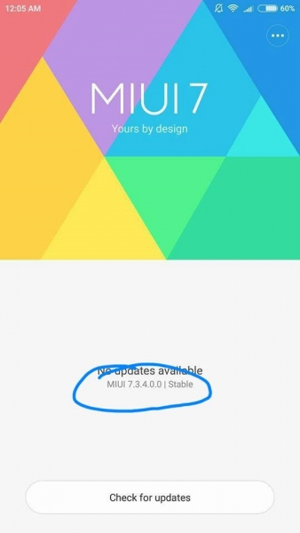

Ας δούμε τα 7 γράμματα της Stable έκδοση από την παραπάνω εικόνα: "KHDCNDG" and "KHDMIDG". Το 4th και 5th γράμμα είναι ο δείκτης, που προσδιορίζει CN = China και MI = Global.
Official Stable ROM θα έχει πάντα 3 δεκαδικά ψηφία και η official Developers (Beta) ROM θα έχει πάντα 2 δεκαδικά ψηφία.
Για παράδειγμα Stable ROM θα χρησιμοποιήσει 7.5.2.0 αλλά ποτέ 7.5.2.0.0 και Developers (Beta) ROM θα χρησιμοποιήσει 6.5.30 αλλά ποτέ 6.5.30.0
Υπάρχουν σπάνιες περιπτώσεις όπου η Unofficial (ανεπίσημη) ROM να έχει την σωστή MIUI Version αριθμό, αλλά να υπάρχει ένας επιπλέον απιθμός πριν τα 7 γράμματα. Θα έπρεπε να είναι KHDMIDG και όχι OKHDMIDG.
Ελέγξτε την MIUI εκδόση, καθώς και το δεκαδικό αν είναι σωστά, τα 7 γράμματα είναι σωστά, αλλά αν αυτό είναι MIUI V 7.9 (δεν υπάρχει τέτοια εκδοχή) ή να διορθώσει 3 υποδιαστολής, αλλά οι αριθμοί είναι τρελά υψηλό όπως V 7.2.92.99.

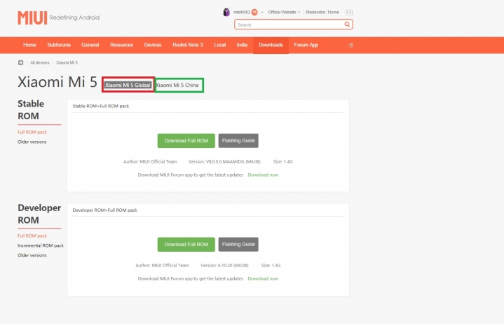

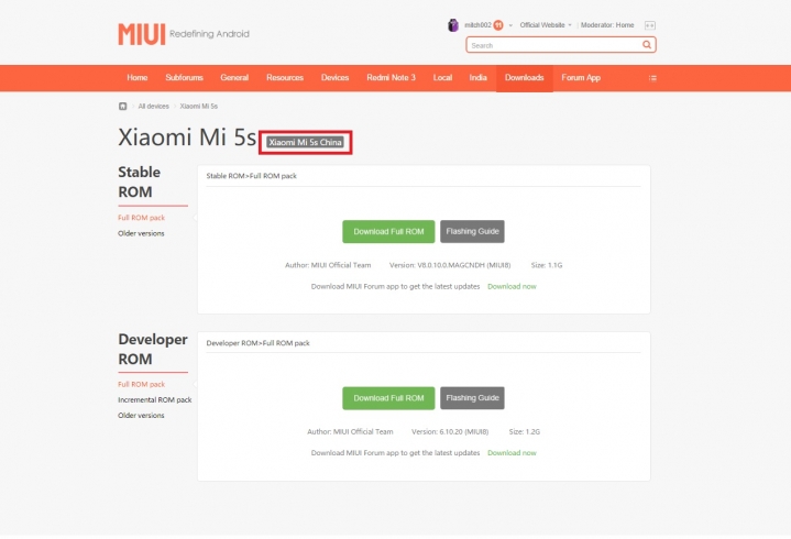

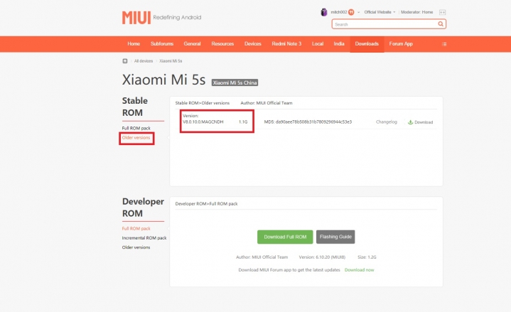

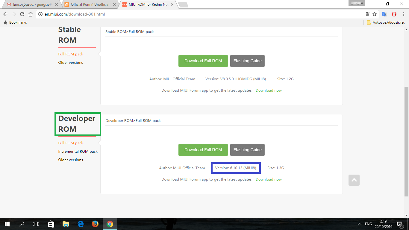

2. Μπορείτε να ελέγξετε την επίσημη κυκλοφορία των ρομ κάθε Xiaomi συσκευής εδώ: en.miui.com/download.html

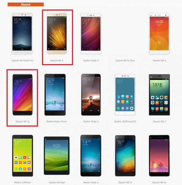

Ας πάρουμε Mi5 και Mi5s ως παράδειγμα

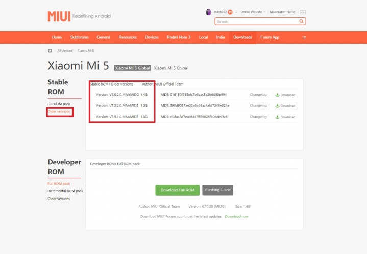

Mi5 έχει China Rom και Global Rom κυκλοφόρησει.
Απλά κάντε κλικ στην παλαιότερη έκδοση και θα δείτε ότι κυκλοφόρησε στο παρελθόν FULL ROMS, σταδιακά θα εμφανιστεί στην Developers ROM.

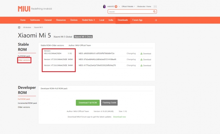

Mi5s από την άλλη έχει μόνο China ROM αυτή την στιγμή, δεδομένου ότι δεν έχει ακόμα Global ROM.
Κάντε κλικ στις παλιότερες εκδόσεις και μπορείτε να δείτε τι έχει κυκλοφορήσει προηγουμένως.
Τώρα, αν σας πει μεταπωλητής ότι Mi5s έχει επίσημη Clobal ROM εγκατεστημένη είναι μια ανεπίσημη ROM.
3. Tampered ROM "NORMALLY" (αλλοιωμένη ROM "ΚΑΝΟΝΙΚΗ") έρχεται σε Global ROM (ειδικά για τις συσκευές ακόμα χωρίς Global ROM Mi5s, Mi5s Plus και REDMI PRO) αυτή την ώρα 10/25/2016.
Οι άνθρωποι αγαπούν να έχουν Global ROM, με προεγκατεστημένα Google Play, Facebook και Youtube. Αυτό που ξέρω είναι ότι η μεταπωλητές θα ήθελαν να κάνουν μια πώληση και ας κάνουν ψευδή δήλωση ότι η συσκευή τους έχει ήδη έρθει με μια Global ROM. Ως εκ τούτου, ένα κλασικό παράδειγμα παρακάτω.
Επιτρέψτε μου να σας δείξω μερικ'ες Unofficial (ανεπίσημη) ROMS screenshots (στιγμιότυπα) έχω συγκεντρώσει, για το σκοπό αυτό.
