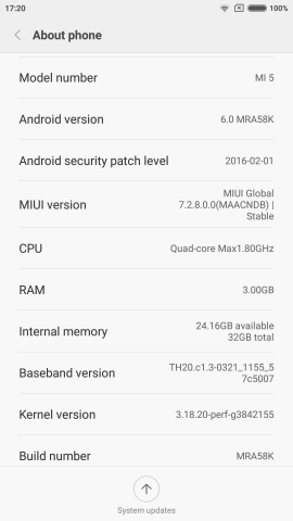

Καλησπέρα,
Μόλις παρέλαβα Mi5 3/32 αγορασμένο απο Geek.
Μου ήρθε με global Stable 7.2.8.0 και θέλω να βάλω global stable 8.1 .
Πατάω Check for update και βγάζει οτι είναι η τελευταία.
Μπαίνω στο miui.com και κατεβάζω την official global stable 8.1.2
Την περνάω στο κινητό, πατάω update from zip file, μου λέει erase & update, μου κάνει κανα 3λεπτο επανεκκίνηση, εμφανίζεται η μπάρα που και καλα κάνει το update, και μόλις ξεκινήσει να γεμίζει κανει επανεκκινηση. Μόλις ανοιξει είναι ακόμα στην 7.2.8 .....
Το κινητό το έχω 100% φορτισμένο, την διαδιακασία την δοκιμασα 3 φορες με το ίδιο αποτέλεσμα.
Επίσης, δοκίμασα να περάσω την official global dev αλλά μου βγάζει το μήνυμα "Couldn't verify update package".
Τι κάνω?? -

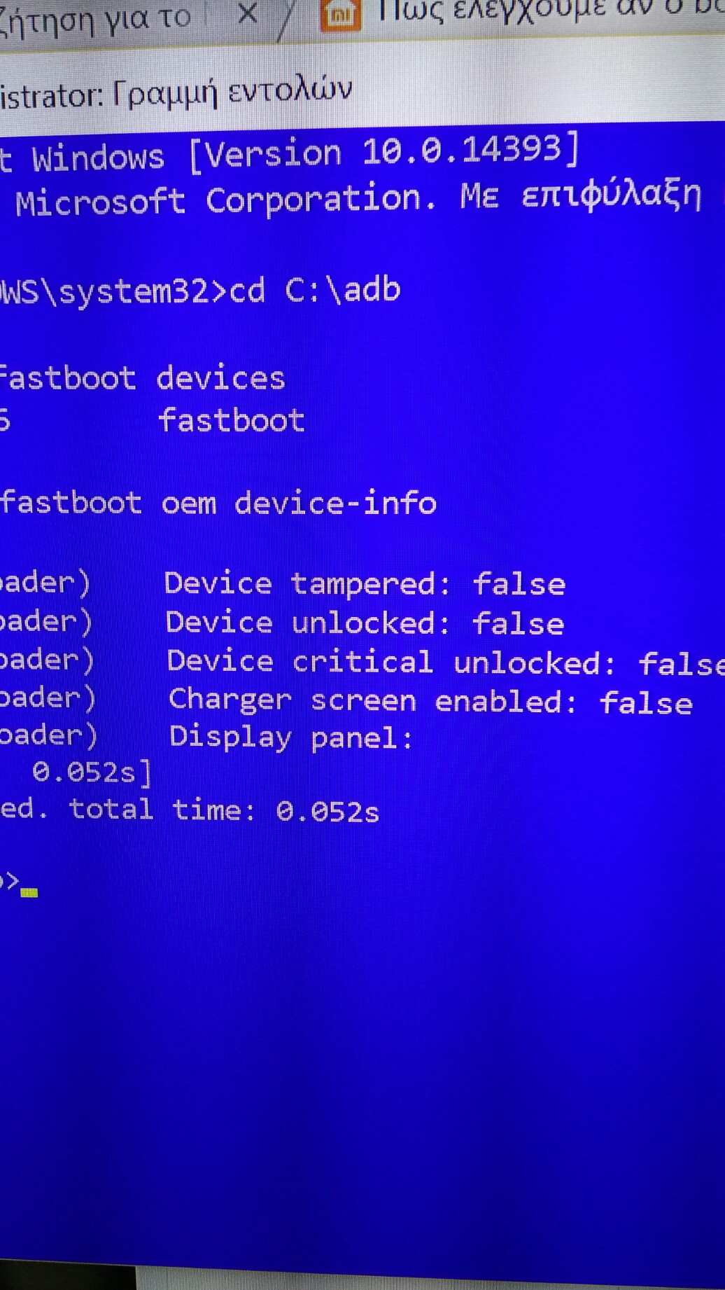

Καλορίζικο το κινητό. Το ποιο πιθανό είναι να έχεις fake rom. Δώσε ένα screenshot από το about phone. Και κάνε έλεγχο τον bootloader Πως ελέγχουμε αν ο bootloader είναι κλειδωμένος ή ξεκλείδωτος. Και περίμενε να σε αναλάβουν οι mod πως θα περάσεις σε official rom.
@spiderman3 Ευχαριστώ πολύ για την απάντηση!
Έβαλα αυτά που είπες στα συνημμένα.. -
Δυστυχώς η rom είναι fake. Ο bootloader κλειδωμένος. Αν κρίνω από προφίλ με τόσα κινητά δεν χρειάζεται να μιλήσουμε για drivers, αίτηση για unloock. Οπότε ήρθε η ώρα για τις ειδικές δυνάμεις του forum, που είστε κύριοι mod να βοηθήσετε? Είναι αρκετά περίπλοκη διαδικασία να περάσεις σε offocial rom πολλοί τα κατάφεραν με το china mi pc suite και αρκετοί με το καλώδιο DEEP FLASH CABLE . Περίμενε τα παιδιά τους mod @NasDriver, @geoanto555, @iAmLiakos, @Bodai.
