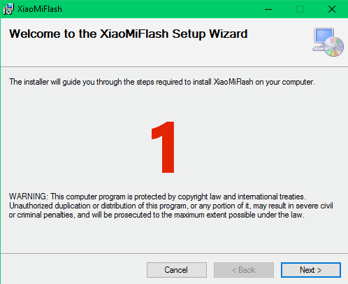

      Για τους νέους χρήστες ακολουθεί ένα μικρός οδηγός εγκατάστασης της εφαρμογής:
      1. Αποσυμπιέστε, όπου θέλετε, το .zip αρχείο που θα κατεβάσετε.
      2. Θα δείτε το περιεχόμενο εκτελέσιμο αρχείο .exe που ονομάζεται MiFlashSetup-Beta.
      Το τρέχουμε με διπλό κλικ (ακολουθήστε τα βήματα από το παρακάτω gif-άκι)

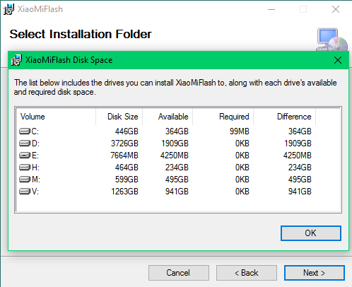

      Επίσης έχετε την δυνατότητα να το εγκαταστήσετε σε διαφορετικό drive από όπου θα το τρέξετε.
      Αν θελήσετε αυτή την επιλογή πατήστε "Disk Cost.." στη δεύτερη σελίδα του οδηγού εγκατάστασης.
      Θα ανοίξει το παρακάτω παράθυρο όπου μπορείτε να επιλέξετε το drive που θέλετε να το εγκαταστήσετε:

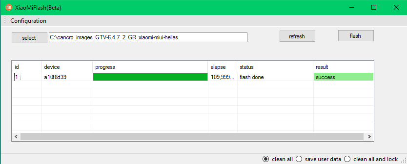

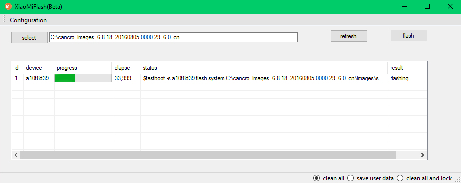

      Δοκιμάστηκε τρεις φορές, σε δύο συσκευές (Mi3 και Redmi 1s).
      To flash έγινε σχετικά γρήγορα και χωρίς κανένα απολύτως πρόβλημα!
      Μερικά screenshots από τις δοκιμές:
