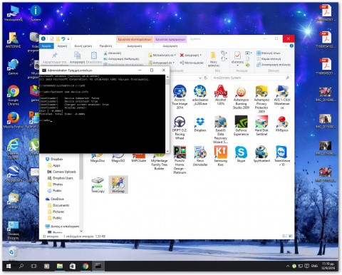

εχεις official rom με μάλλον locked bootloader... κάνε τον έλεγχο ξανά να δεις εάν είναι κλειδωμένος.
κι ομως ειναι ξεκλειδωτος
sorry αυτη ειναι η φωτο
