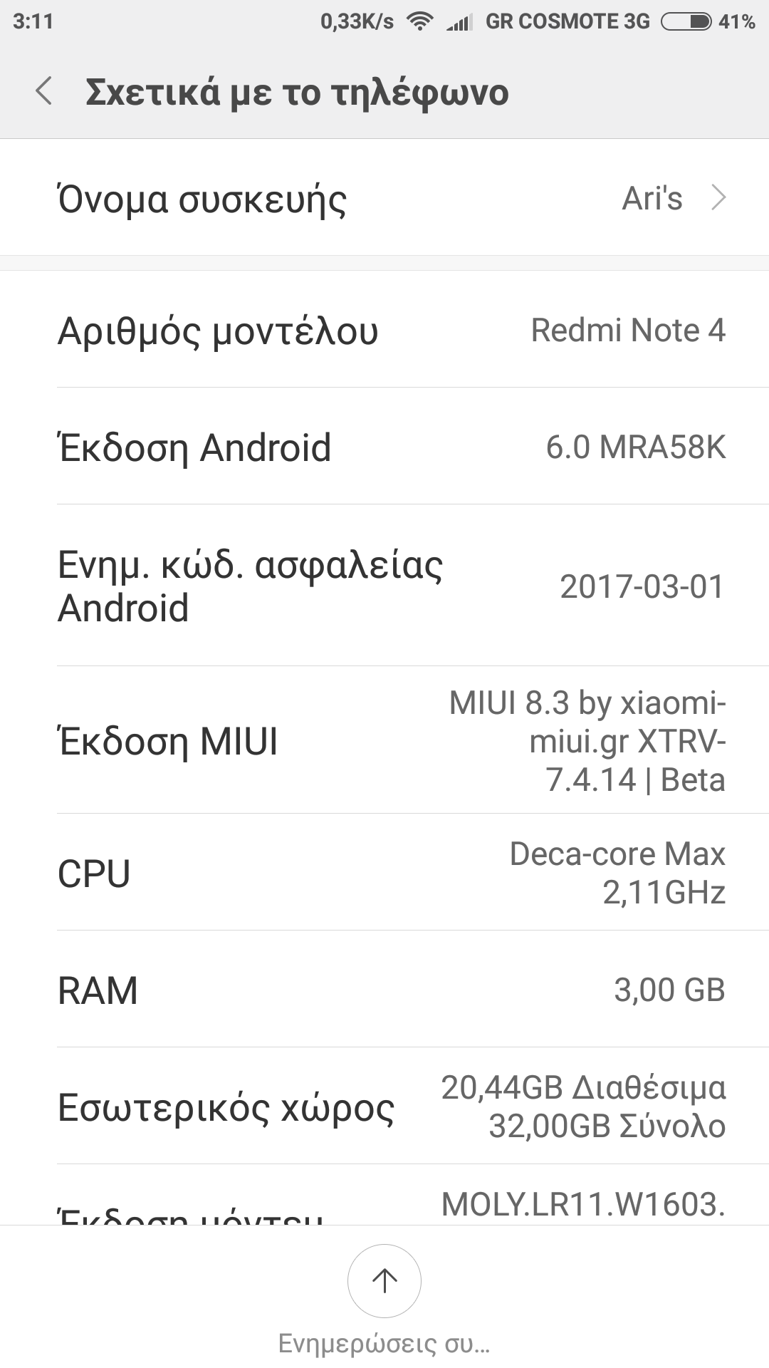

Όπως σωστά επισήμανε ο Γιώργος δεν υπάρχει RN4 MTK που να μην είναι nikel.Ο/H Andy2144 έγραψε:
Σορρυ παιδια θα φυγω αποδω!νομιζα με το σκριν σοτ που ανεβασα θαταν σαφες πιο κινητο εχω!οσο γιατο αν το λενε νικελ δεν πολυκαιγομαι!
