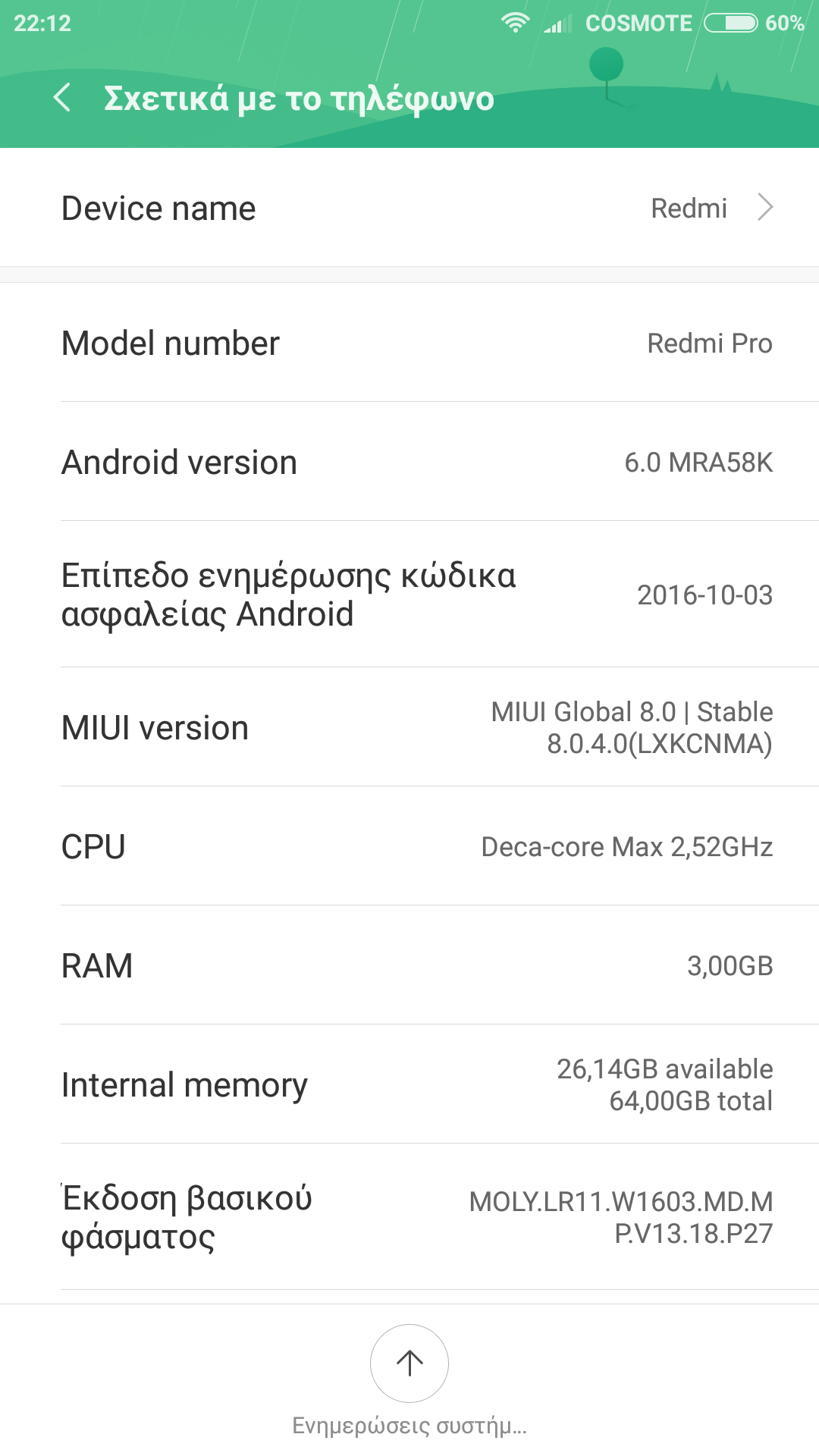

Αν μπορείς ένα screenshot με ποια Ρομ ακριβώς φοράει η συσκευή ..
