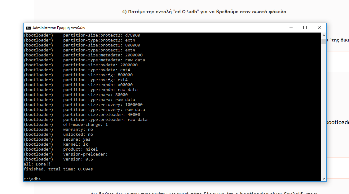

Πέρνας official τσεκαρεις τον bootloader κι αν ειναι ακόμα ξεκλείδωτος περιμένεις να βρουμε πως κλειδωνει με edl.

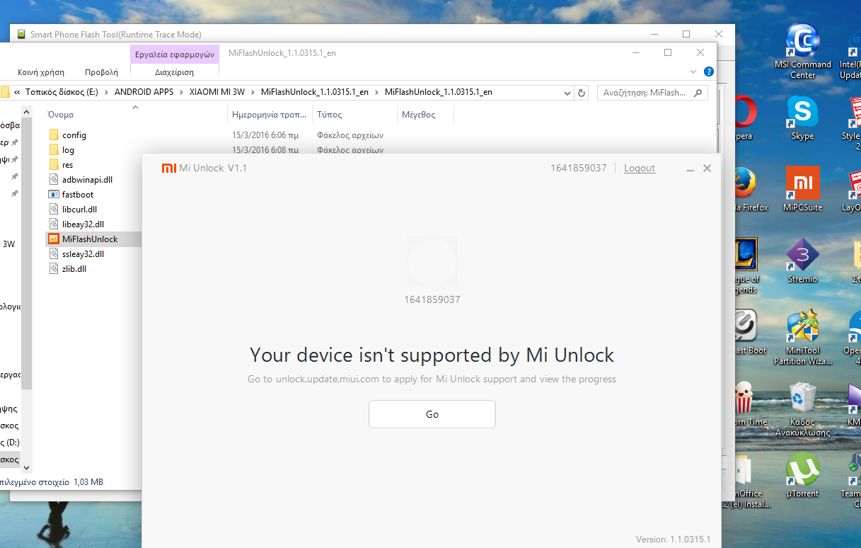

Αν έβαλες official και δεν κλείδωσε αμέσως, τρέξε το unlock tool και ανέβασε εδώ το μήνυμα που θα σου βγάλει, ενδέχεται να έχει γίνει unlock με official τρόπο...εκεί πάμε αλλού...

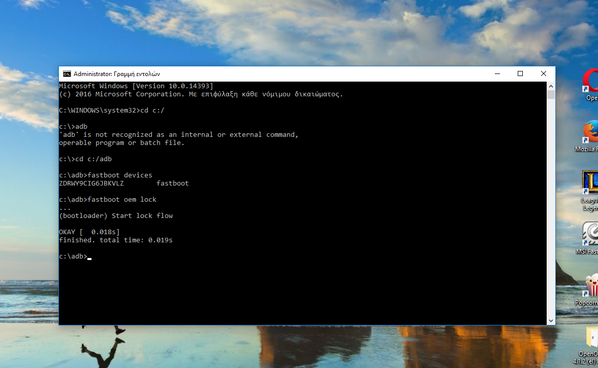

δώσε από adb command prompt, εκεί που κανεις τον έλεγχο αν είναι ξεκλείδωτος, fastboot oem lock
και κανε τον έλεγχο μετά αν κλείδωσε
Μετά με κλειδωμένο bootloader ,ξεκλείδωσε εσύ με τους κωδικούς σου.
