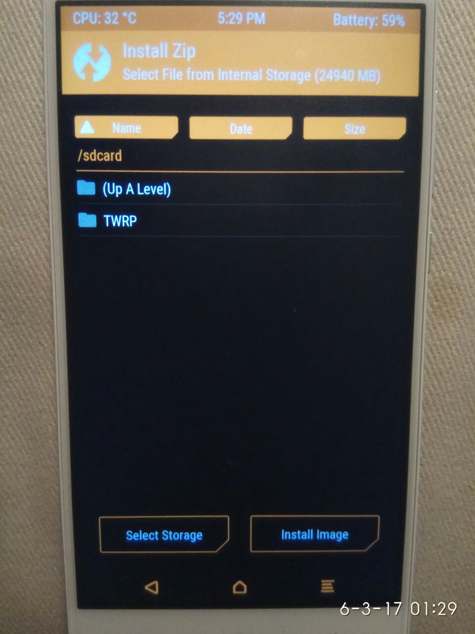

Ομως οταν φτανω στο τελευταιο βημα Install του TWRP στο internal storage δεν μου βγαζει το αρχειο με την ROM να το επιλεξω. Τι πρεπει να κανω?

Καταρχήν έχεις κάνει format data ??
Aν δεν έχεις κάνει θα πρέπει να κάνεις αλλιώς θα το κάνεις πάλι μετά ..
Το πρώτο πράγμα που θα κάνεις είναι να βάλεις το ζιπ της ρομ που ανέφερες σε μία sd card , otg , κ.λ.π. γιατί όταν κάνεις format data σβήνονται όλα από τον εσωτερικό αποθηκευτικό χώρο ..
Αφού έχεις τη ρομ σε sd card , θα πας στο twrp και θα επιλεξεις , Wipe και το δεξί κουτί που λέει format data , πληκτρολόγησε yes και πάτα enter.
Μετά θα πας στο αρχικό μενού και θα πατήσεις , Reboot , επέλεξε recovery ..
Η συσκευή θα μπεί σε twrp ξανά , μετά θα κάνεις ..
Wipe / και swipe to factory reset
Install / το ζιπ της ρομ που θα βρεις πατώντας στο "up a level" που έχεις και στη φωτο , θα επιλέξεις την κάρτα σου για να βρεις το ζιπ και swipe to confirm flash
Όταν τελειώσει , wipe cache and dalvik και swipe to...
Reboot system
Αναμονή κάνα δεκάλεπτο ν'ανοιξει η συσκευή -
Όσο είσαι στο TWRP Recovery, αν συνδέσεις την συσκευή σου στο PC, μπορείς να δεις τον εσωτερικό χώρο της συσκευής σου.
Βάζεις πάλι το zip της ROM μέσα σε αυτόν, και μετά πάλι πατάς στο Select Storage ώστε να ανανεωθεί η εικόνα με τα αρχεία και να σου εμφανίζει το zip της ROM που έβαλες.
Το επιλέγεις και προχωράς στο Install.
