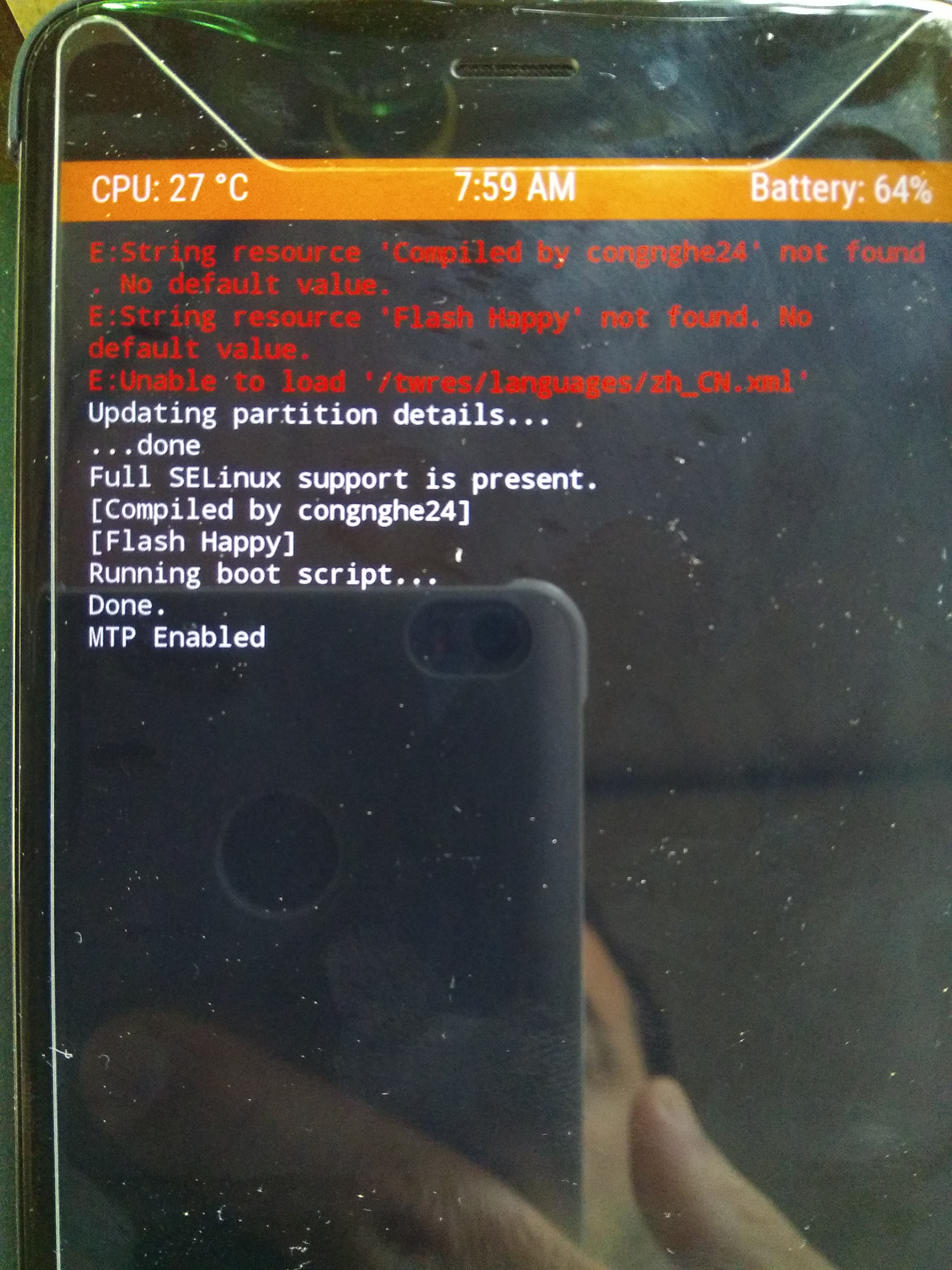

      Όταν μπαίνεις σε twrp βλέπεις κάποιο σφάλμα?
      Πάτα τις παύλες κάτω δεξιά και δες αν έχει κάτι γραμμένο σε κόκκινο..
    • Ναι. Βλεπε στο screenshot

    • Αυτα δεν είναι κάτι...
      Δοκίμασες και με άλλη ρομ να δεις τι κάνει?
      θα βοηθούσε πολύ να δω ακριβώς τι κάνει.. πχ σε κανα βίντεο..
      Βασικά σε ποιο σημείο ακριβώς σου κάνει επανεκκίνηση ?

    • Στο ξεκίνημα. Μετα τον ελεγχο για md5 (ειναι απενεργοποιημενος απο το twrp), και αμεσως κλείνει κ κανει restart. Τωρα δεν μπορω να στειλω βιντεο γιατι το χρησιμοποιει το κινητο ο φιλος. Θα του το παρω οταν βρω τι γίνεται
    • Μη παιδεύεσαι. Το ήξερα ότι το είχα ξαναδεί κάπου το πρόβλημα αλλά πίστευα ότι είχαμε τελειώσει με αυτές τις ROM μαϊμούδες-τσίτες.
      Το πρόβλημά σου είναι αυτό : Πρόβλημα με Unofficial rom 8.0.5.0.0
