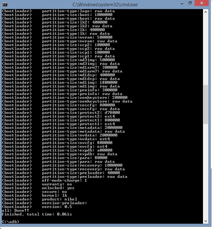

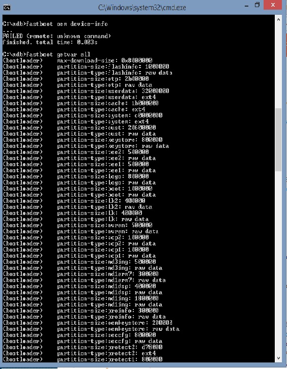

Λοιπόν επειδή έχουν γίνει κουλουβάχατα τα πράγματα, ας τα βάλουμε σε μια σειρά.
Παιδιά Redmi Note 4 είναι δεν ξέρω και εγώ πόσα κινητά πλέον, δεν βοηθάει αυτό σε τίποτα να το λέτε (και sorry δηλαδή αν το λέω λίγο αυστηρά). Πρέπει να ξέρουμε αν έχετε nikel ή mido, ο bootloader είναι η καλύτερη περίπτωση να σας πει αξιόπιστα τι έχετε. Θα κάνετε λοιπόν reboot σε fastboot και θα δώσετε:
fastboot devices
fastboot oem device-info
ΑΝ παίξει και επιστρέψει πληροφορίες έχετε κατά 99,9%, mido και επειδή εδώ μιλάμε για Nikel (RN4 MTK) αν φλασάρετε το οτιδήποτε προορίζεται για Nikel θα αποτύχει, εκτός του ότι υπάρχει κίνδυνος (μικρός ευτυχώς) για ζημιά στα partitions.
Αν ΔΕΝ παίξει η παραπάνω εντολή θα δώσετε:
fastboot devices
fastboot getvar all
Αν επιστρέψει πληροφορίες αυτή η εντολή τότε όντως έχετε nikel.
Σε κάθε περίπτωση το μοντέλο φαίνεται στις πληροφορίες στις τελευταίες γραμμές, αν έχετε αμφιβολία, τραβήξτε φωτογραφία και βάλτε την εδώ να σας το επιβεβαιώσουμε (ή όχι).
Πέραν αυτού. Δεν φλασάρουμε ΠΟΤΕ και για κανένα λόγο official recovery ROM μέσω TWRP, πόσο μάλλον αν είχαμε μέσα ΗΔΗ official ROM. Εκτός του ότι υπάρχει σοβαρή περίπτωση να ξανακλειδώσει ο bootloader, η διαδικασία έχει μεγάλες πιθανότητες να αποτύχει, γιατί συνήθως τα custom recoveries δεν είναι απόλυτα συμβατά με τις επίσημες ROM (πλην ελαχίστων εξαιρέσεων πχ ZCX και αυτό με επιφύλαξη και σωστές ρυθμίσεις στο TWRP). Η μισοφλασαρισμένη λοιπόν ROM, επειδή δεν γνωρίζουμε ΠΟΥ ακριβώς έχει αποτύχει η διαδικασία, μόνο κακό μπορεί να κάνει, από bootloops που είναι το απλό, μέχρι να χάσουμε το recovery και να επανέλθει το stock, να χάσουμε IMEI από λάθος φλασάρισμα firmware, να μην γίνεται mount σωστά το /data λόγω κρυπτογράφησης και άλλες...ιστορίες φρίκης. Γι' αυτό ακριβώς το λόγο ακολουθούμε ΚΑΤΑ ΓΡΑΜΜΑ τους οδηγούς και δεν ξεφεύγουμε ούτε στο ελάχιστο, δεν κάνουμε του κεφαλιού μας και αν έχουμε έστω την παραμικρή αμφιβολία τι να πατήσουμε ή τι να κατεβάσουμε, ρωτάμε πρώτα. Δεν φλασάρουμε στα τυφλά και μετά τρέχουμε.
Τώρα για το bootloop ειδικά στο nikel, η πιο γρήγορη λύση είναι άμεσο φλασάρισμα με fastboot ROM, μέσω spflash tool, με βάση αυτό τον οδηγό που και νεκρούς (νεκρές συσκευές) ανασταίνει. ΜΕΤΑ και αν όλα πάνε καλά και έχουμε λειτουργική συσκευή που να ανοίγει σε αυτή το MIUI, κοιτάμε για κλειδωμένου ή μη bootloader και σκεπτόμαστε για πέρασμα custom recovery ή/και custom ROM τύπου XTRV.

Οτι και να πεις εχεις δικιο...εγω για ενα rootaρισμα πηγαινα και εμπλεξα στο χαμο...παντως απο αυτα που καταλαβαινω μαλλον mido εχω εαν και δεν το αναφερι πουθενα στη συσκευασια...μονο global version λεει και redmi note 4Ο/H BanditGR έγραψε:
fastboot getvar all
Αυτά.
Κάνε αυτό που σου λέω με το fastboot και βάλε photo και θα φανεί θέλει δεν θέλει (δεν είναι στο...χέρι του).
καταληγω λοιπον οτι εχω nikel και ειμαι στον σωστο οδηγό.
εχοντας περασει πολλα τηλεφωνα που με την βοηθεια σας εβαλα την ελληνική rom
κολλησα στο ότι περνοντας και κανοντας οτι λεει ο οδηγός κολλαει μολις παει να περασει την stable for nikel ή την developer for nikel στο MD5 not found και μετα περιμενοντας 5λεπτα κάνει restart και μπαινω στην αγγλοκινεζοελληνικη ρομ.
εχω κανει φορματ και τα wipe περνουν κανονικά...διαβασα 135 σελιδες και μπερδευτικα.εχουμε καποια λυση?xiaomi redmi note 4

Θα βρούμε λύση. Ποια ROM έχεις μέσα τώρα ?Ο/H lampros έγραψε:
Αν κανεις σωστα την διαδικασία κ καταλήγει εκεί θα σου λέγα να ξεκινησεις απο την αρχή με fastboot rom.
