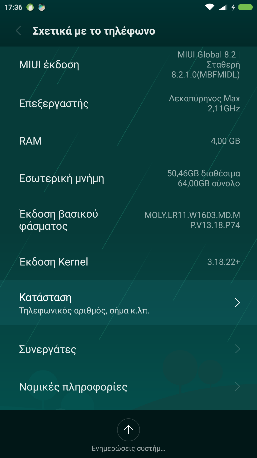

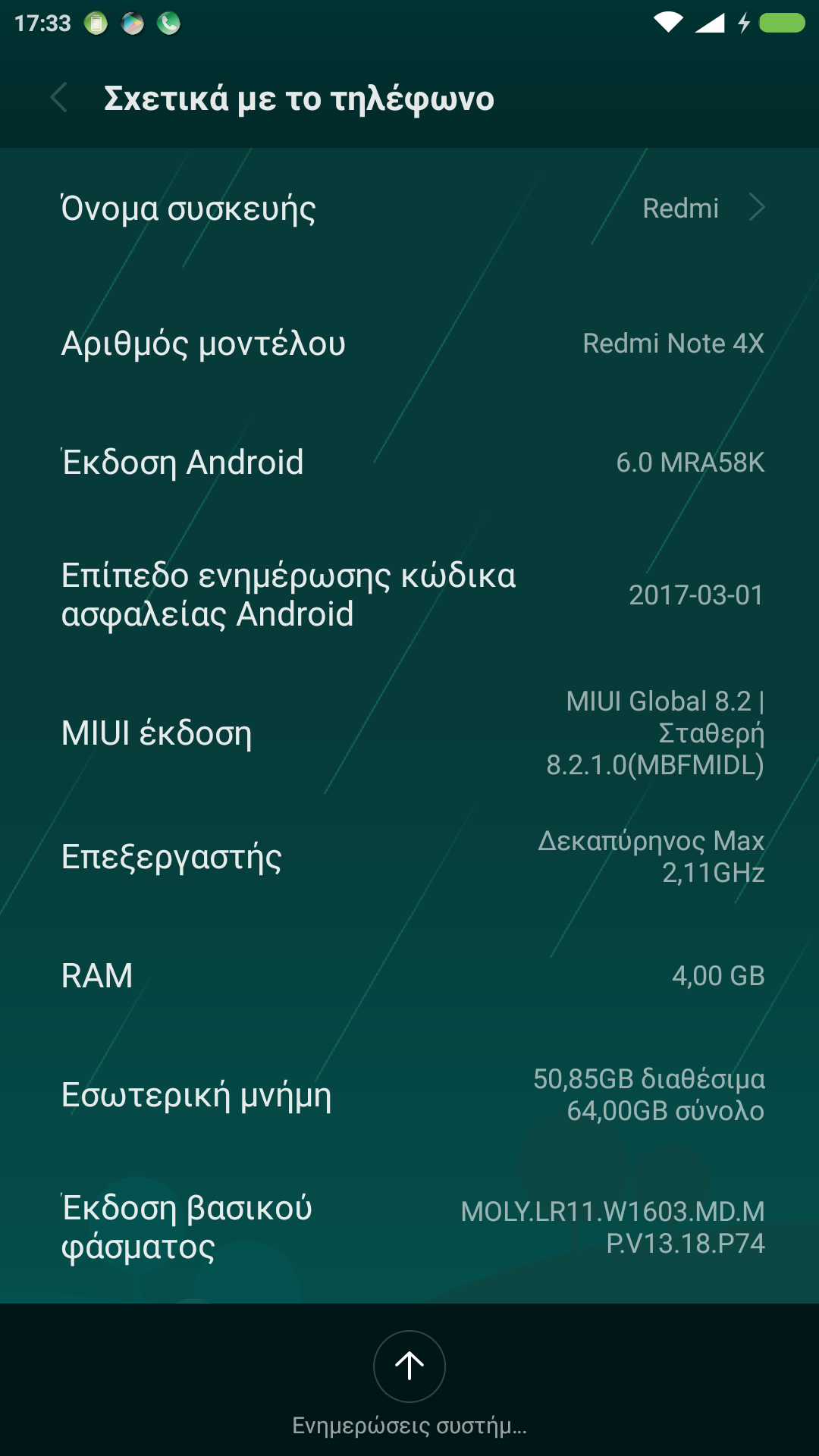

καλά είναι και αυτό. Μίλησα βάσει των στοιχείων που μας έδωσε. Τώρα από εκεί και ύστερα είναι ευθύνη του καθενός το τι πληροφορίες δίνει αν θέλει να πάρεις και σωστές πληροφορίες.
Για αυτό πάντα μα πάντα ζητάμε φώτο με αυτά που δείχνει στο σχετικά με το τηλέφωνο της συσκευής
