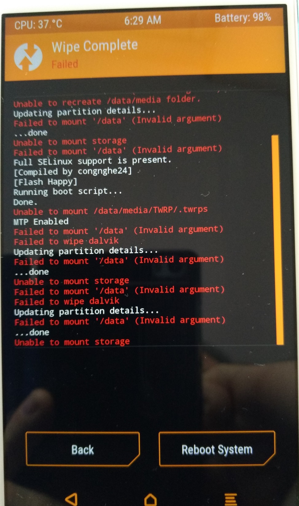

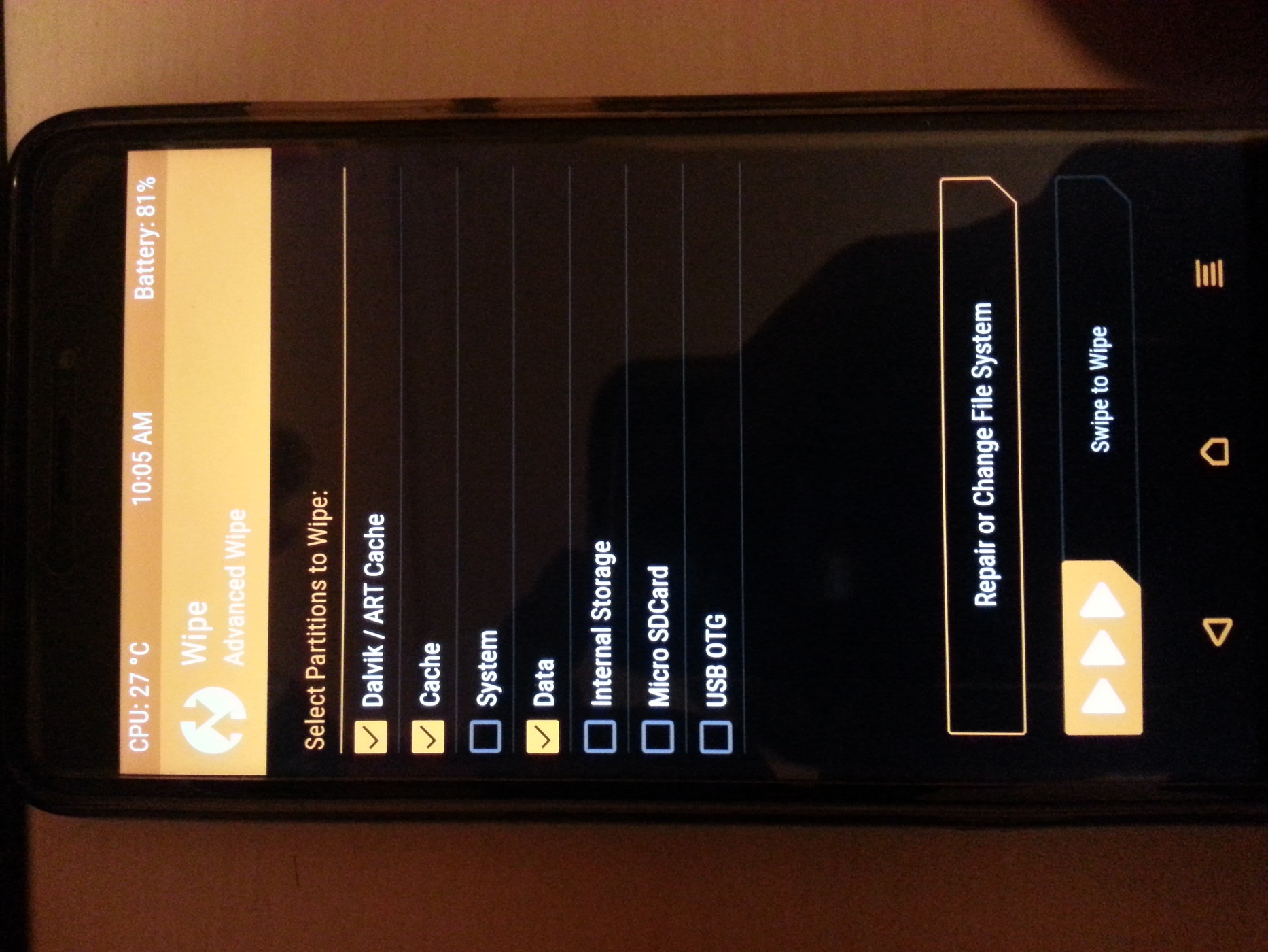

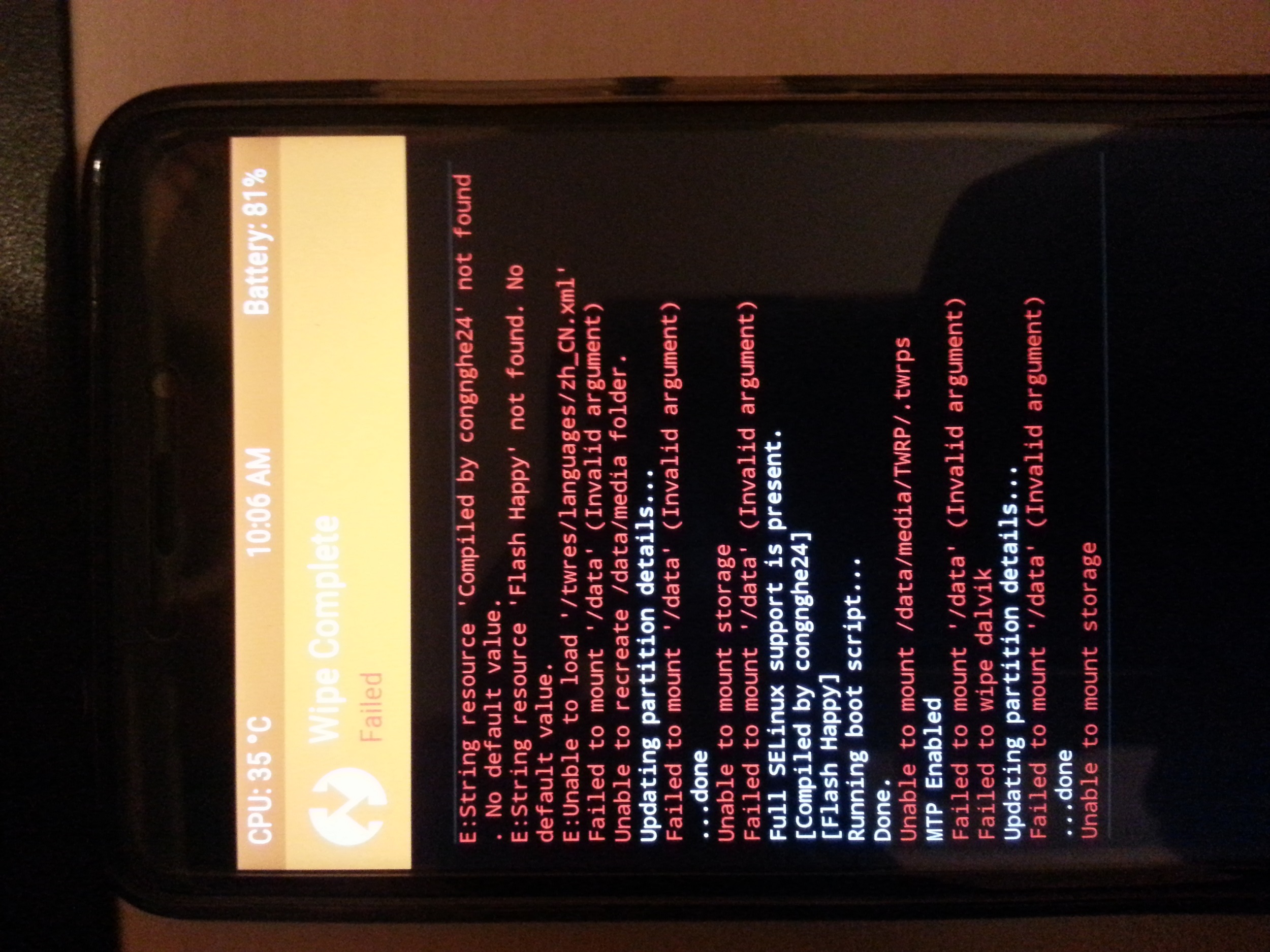

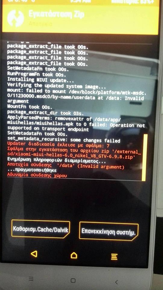

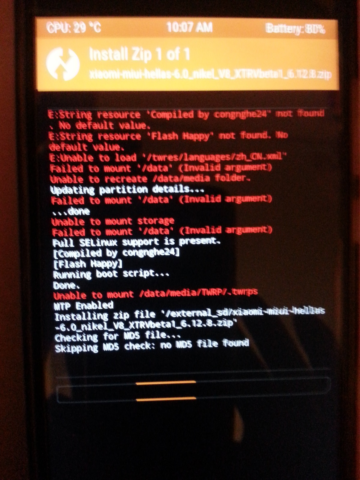

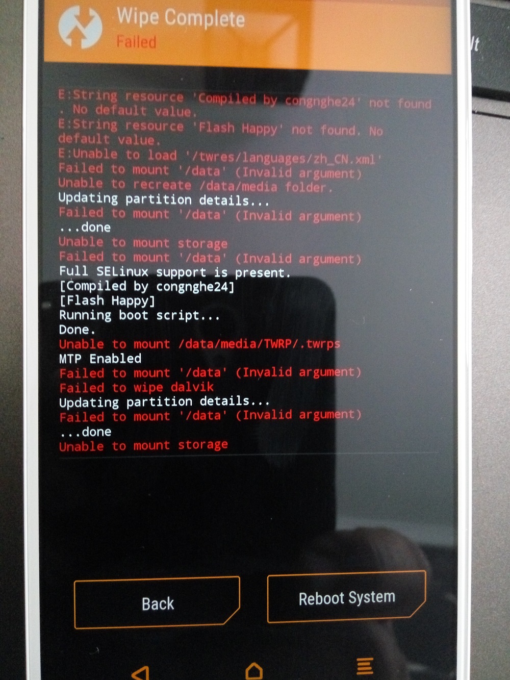

Είχες official και πήγες στην XTRV χωρίς format data ? Αν ναι, γι' αυτό δεν σου βλέπει την εσωτερική μνήμη, είναι κρυπτογραφημένη από την επίσημη. Η κρυπτογράφηση σπάει δυστυχώς μόνο με format data, οπότε θα χάσεις όλες τις εγκατεστημένες εφαρμογές και τις ρυθμίσεις τους, ρυθμίσεις λειτουργικού και ότι είχες στην εσωτερική μνήμη. Αν δεν έχεις backup, τότε μπες στο MIUI και πάρε (αν την βλέπει από εκεί). Το format data είναι απαραίτητη διαδικασία στο nikel όταν πάμε από επίσημη σε ανεπίσημη ROM.Ο/H tasosp έγραψε:
=============== Οκτ 15th 2017, 12:47am ===============Καλησπέρα. Έβαλα τη ρομ, όλα Οκ αλλά ξαναπάω σε ρικαβερυ και δεν βλέπει την εσ. μνήμη (0mb).
