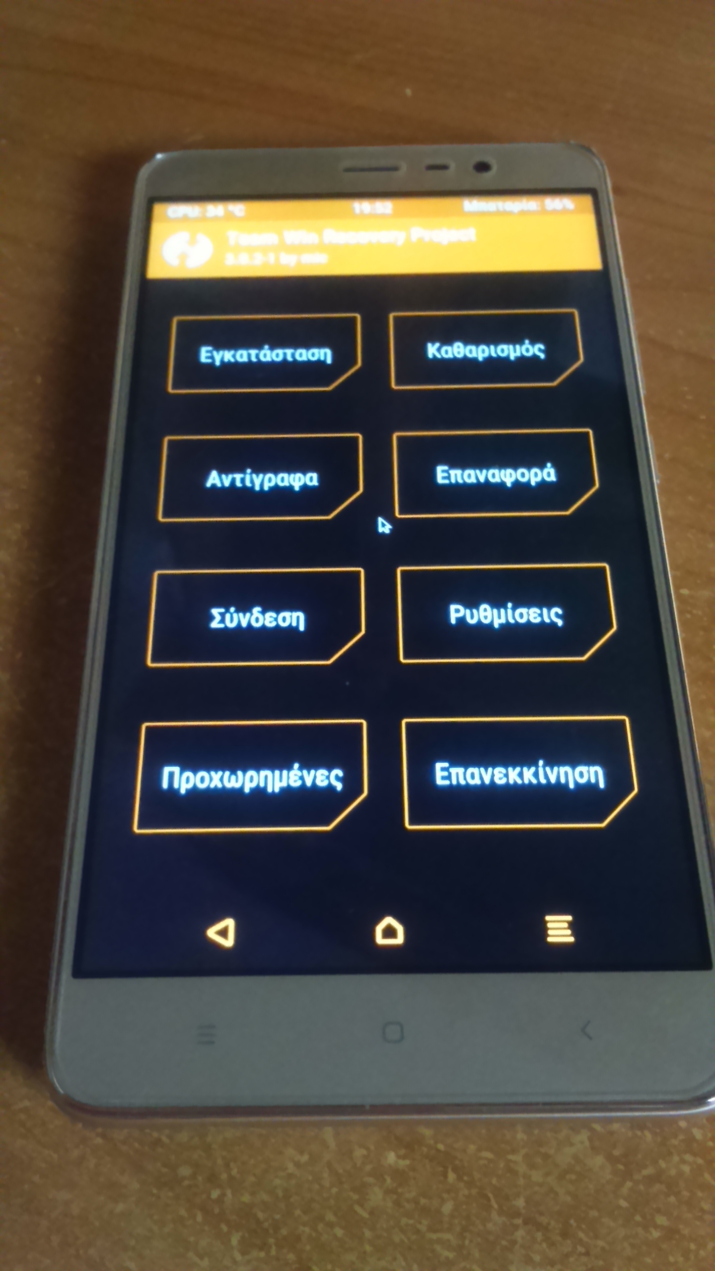

@iAmLiakos Φίλε έχω παρόμοιο πρόβλημα όταν ανοίγω το κινητό μου δείχνει μονο το λογο της xiaomi και αν κρατήσω πατημενω το volume up & power button μου δείχνει ενα μενού με επιλογές ξέρεις μήπως τι μπορω να κάνω για να άνοιξω το κινητο:
Redmi Note 3 Pro από Ελλάδα με ελληνική ρομ και TWRP

Μπορείς να ανεβάσεις μια φωτό με το μενού που βλέπεις;
Επίσης να μας δώσεις ένα ιστορικό, δηλαδή σε ποιά ρομ ήσουν; ποιά πήγες να περάσεις; Με ποιό τρόπο; Συνέβη κάτι στη διαδικασία πάνω; -
αυτό μου δείχνει
Ρομ νμζ είχα την κινεζικη και δεν πήγα να περάσω καμία απλός εκανα επαναφορά εργοστασιακων ρυθμίσεων και τρ δεν ανοίγει -
δεν ξερω ποιο ειναι αλλα ειναι το ιδιο με αυτο Xiaomi Redmi Note 3 PRO 16 GB - GOLD ( MIUI-HELLAS Stable V7.5.1.0 )
απο εδω το πηρα.. -
Η συσκευή σου κατα 99% έχει unlocked bootloader με ανεπίσημο τρόπο.
Άρα μάλλον πρέπει να μπεις στη διαδικασία να τον κλειδώσεις (περνώντας μια official developer fastboot rom), να τον ξεκλειδώσεις και μετά να περάσεις το TWRP recovery και απο εκεί την τελευταία ελληνική rom.
Μάλλον έχεις το KENZO λοιπόν (αρκεί να είναι αυτό που λέει το link). -

@andreasl1, το TWRP, αυτό που φαίνεται στην φώτο που ανέβασες, ποιος το έβαλε στην συσκευή ?
Από το κατάστημα της Κίνας δεν έρχεται έτσι... -
Αφου δεν ερχεται ετσι απο κινα θα το εχουν βαλει αυτη απο το καταστημα γτ εγω δεν εχω πειραξει τπτ...
