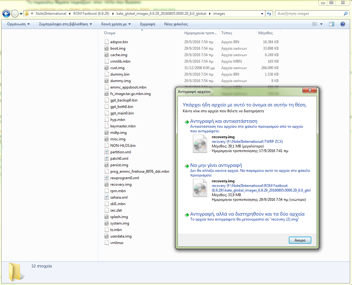

2. Προετοιμασία της ROM
Δημιουργούμε ένα φάκελλο στο C:/ του υπολογιστή μας και του δίνουμε το όνομα global. Ξεσυμπιέζουμε την Fastboot ROM (6.9.29) kate_global_images_6.9.29_20160805.0000.29_6.0_global_9aa2d85137.tgz σε kate_global_images_6.9.29_20160805.0000.29_6.0_global_9aa2d85137.tar και την ξεσυμπιέζουμε και δεύτερη φορά. Το αποτέλεσμά μας είναι αυτό της εικόνας.
Αντιγράφουμε από τον φάκελο TWRP ZCX το αρχείο recovery.img και το βάζουμε μέσα στο φάκελο images. Η επικόλληση θα αντικαταστήσει το ήδη υπάρχων αρχείο recovery.img και θα επιλέξετε Αντιγραφή και αντικατάσταση. Όπως στην εικόνα.[/i]
Η Rom που θα φλασάρουμε το τηλέφωνό μας με το TWRP είναι έτοιμη.

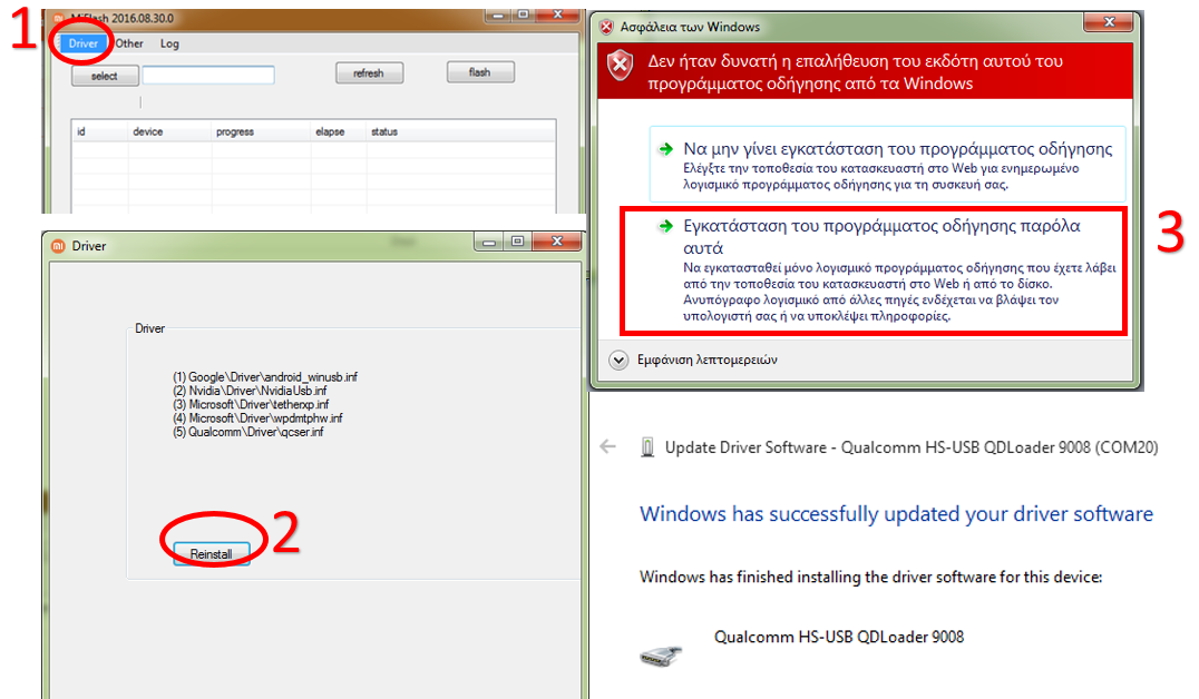

Τώρα πάμε στην εφαρμογή MiFlash αν δεν την έχουμε ήδη εγκαταστήσει την κατεβάζουμε από εδώ την εγκαθιστούμε και την ανοίγουμε.
Ακολουθούμε τα βήματα 1->2->3 (θα εμφανιστεί 4-5 φορές) και τέλος θα δούμε το τελευταίο παράθυρο ότι οι οδηγοί εγκαταστάθηκαν επιτυχώς.

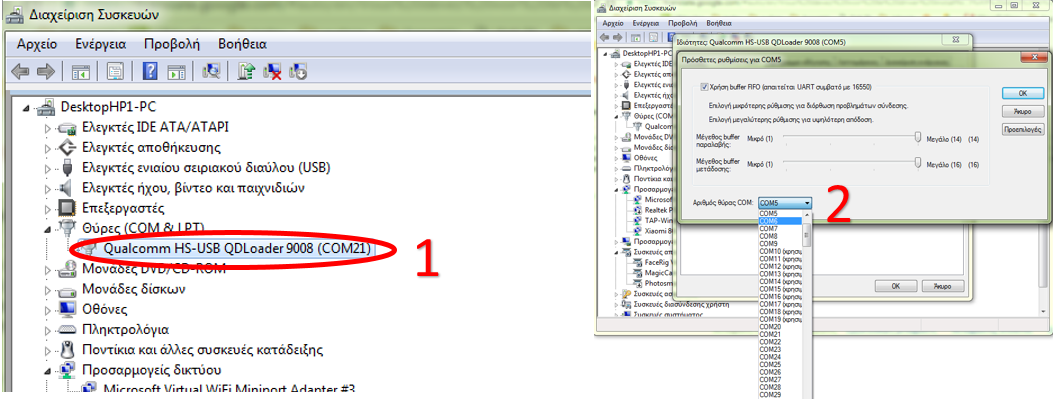

Πάμε στη συνέχεια στη διαχείριση συσκευών του υπολογιστή μας και πρέπει να δούμε στις θύρες COM
to Qualcomm QDLoader 9008
Καλό είναι να επεξεργαστείτε την θύρα Port = COM και να την βάλετε μεγαλύτερη από 20. Επίσης Επανεκκινήστε τον υπολογιστή σας.

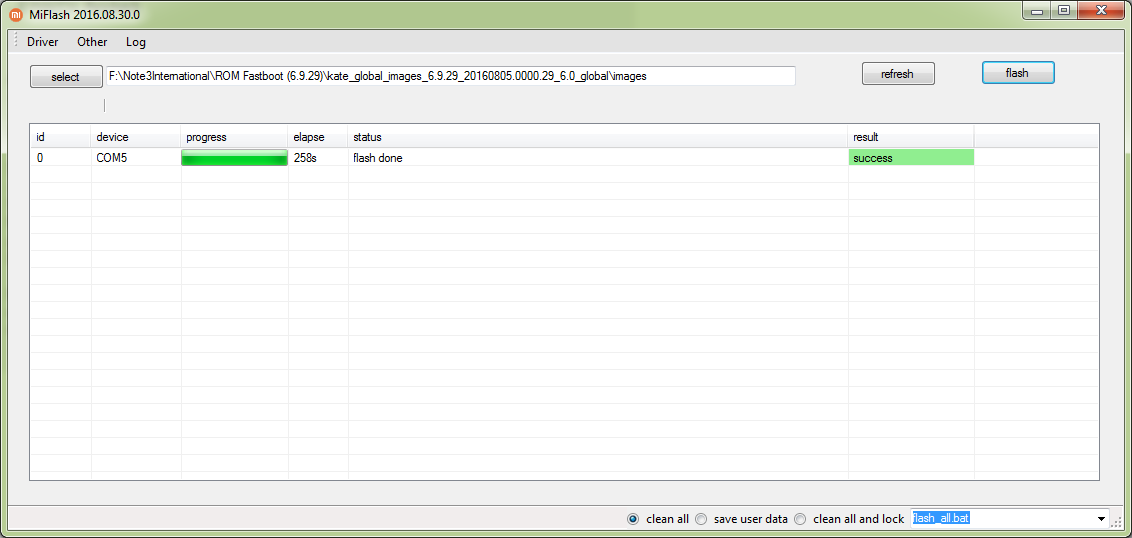

β) Ανοίγουμε την εφαρμογή MiFlash
Μαρκάρουμε κάτω αριστερά clean all (1) και στη συνέχεια επιλέγουμε select (2) και τον φάκελο images που έχουμε τη ROM από το βήμα 2 σιγουρεύουμε ότι η συσκευή μας είναι συνδεδεμένη (3) και
πατάμε flash (4)
Η διαδικασία είναι από εδώ και πέρα ψυχοφθόρα και μέχρι να τελειώσει μπορείτε να φάτε τα νύχια σας. Σε μένα έκανε 260 περίπου δευτερόλεπτα.
Μόλις πάμε στο success μπορούμε να αποσυνδέσουμε τη συσκευή μας από τον υπολογιστή και να κάνουμε την πρώτη προσπάθεια να μπούμε σε TWRP ZCX RECOVERY
