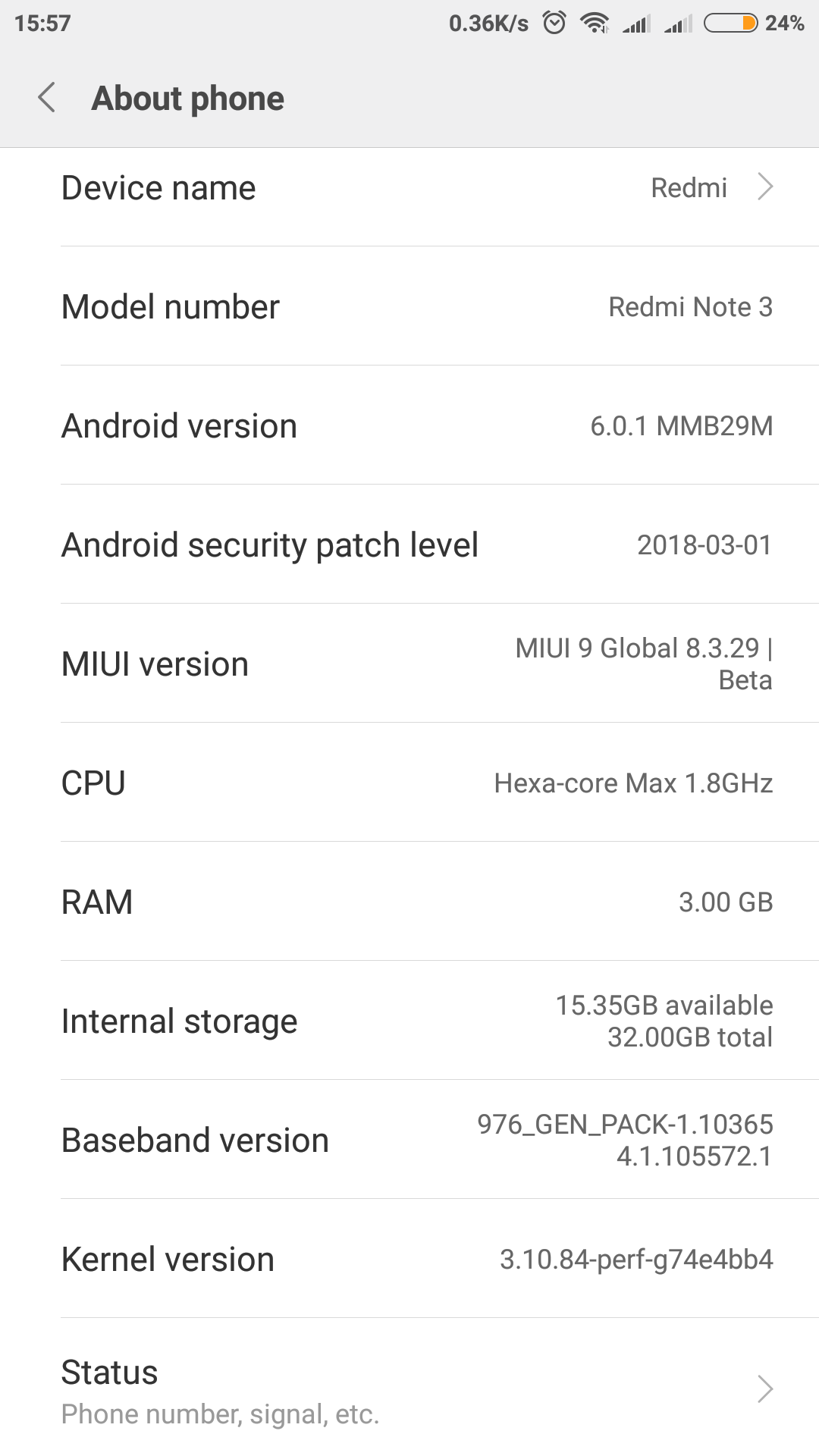

Γειά σας. Είμαι νέος στο φόρουμ και στα xiaomi κινητά. - redmi note 3 special edition
(πριν μπει linageOS η εικόνα)
Έχω το εξής θέμα..
Πήρα το κινητό από ένα φίλο και τώρα έχει LineageOS. Αυτό το έκανε γιατί δε δούλευε το μικρόφωνο και θεώρησε ότι έφταιγε το λογισμικό του. Όταν έβαλε LineageOS δούλευε το μικρόφωνο (κύριο) μόνο όταν ήταν συνδεδεμένο με το pc. Το άνοιξα λοιπόν, το καθάρισα λίγο και τώρα δουλεύει κανονικά το μικρόφωνο του. Άρα φαντάζομαι ότι κάτι έπαιζε στο hardware. Επειδή έχω το κινητό εγώ τώρα, θέλω να το γυρίσω σε miui. Έλεγα να βάλω ελληνική για τυχόν αποφυγές bug κλπ.
Το πήρε από κίνα και ήταν με την εκεί rom. Μετά έβαλε beta ελληνική (δε θυμάται σίγουρα).
Και το ερώτημα μου: Πως μπορώ να βάλω ελληνική stable rom στο κινητό; Δεν ξέρω πολλά πράγματα, οπότε θέλω έναν αναλυτικό οδηγό (βήμα-βήμα). -
