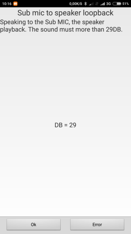

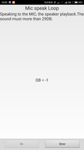

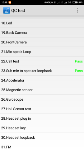

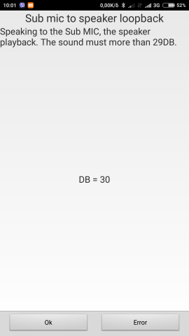

Mic speak loop και Sub mic to speaker loopback.
Κοιτα φωτό και πες μου
To mic speak loop φαίνεται να έχει θέμα. Είναι το μικρόφωνο ομιλίας.
Εκανα άλλες φορές ακουγονται άλλες φορές όχι και όταν ακούγονται λες και ήμουν στο βαθος
Το καθαρίζω ανοίγοντας το καπάκι έτσι; Δεν βάζω μέσα στη τρυπούσαν κάτι για να μην το σπροξω πιο μέσα. Και λες να επιλυθεί άμα καθαριστεί;. Δεν είναι ότι δεν ακούγονται ποτέ . Είναι ότι ακουγονται κάποιες φορές άλλες φορές δεν ακούγονται καθόλου .
