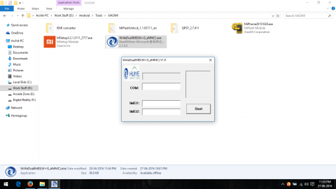

Οπως ειπα παραπανω μετα την επαναφορα σε lollipop rom απο τη νεα miui8 marshmallow το τηλεφωνο δεν αναγνωριζε τις δυο σιμ ...οταν ηταν τοποθετημενη μονο η σιμ1 (card slot 1) το τηλεφωνο δουλευε κανονικα χωρις προβλημα...μισες δουλειες ομως...μετα απο αρκετο ψαξιμο και προσοχη στην διαδικασια καταφερα να επαναφερω τα κατεστραμενα αρχεια efs αλλα και να ξαναγραψω το original IMEI της συσκευης με επιτυχια..

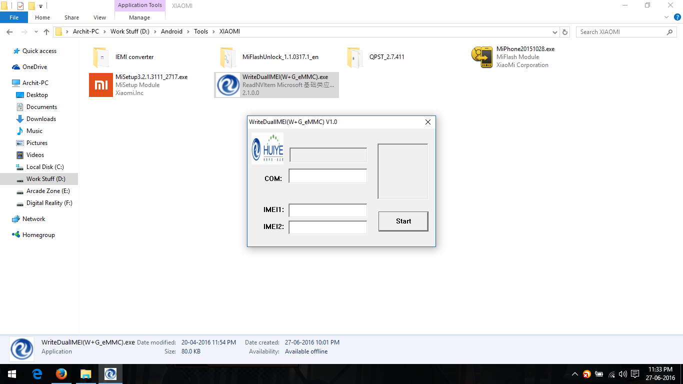

μολις ανοιξει το κινητο θα δουμε οτι επαναφεραμε με επιτυχια το κατεστραμενο efs partition στην συσκευη μας...καναμε το πρωτο βημα με επιτυχια!!! θα διαπιστωσουμε ομως οτι παρολο που διαβαζει τις σιμ το κινητο μαςΔΕΝ εχει επαναφερει και το ΙΜΕΙ της συσκευης μας...παμε τωρα να περασουμε στο δευτερο και λιγο δυσκολοτερο βημα..αφου εχουμε ηδη εγκαταστησει την τελευταια εκδοση του miflash στον υπολογιστη μας ειμαστε σχεδον βεβαιοι οτι εχουν περαστεικαι οι σωστοι drivers για το τηλεφωνο μας...(με ενα ψαξιμο στο φορουμ βρισκουμε ευκολα την τελευταια εκδοση του miflash).Σημαντικο και απαραιτητο βημα για να προχωρησει η διαδικασια ειναι η ρομ lollipop στην οποια επαναφεραμε το χαμενο efs partitionνα ειναι root!!! μην ξεκινησετε αυτη την διαδικασια αν δεν ειναι root το κινητο σας αλλιως θα αποτυχει...Η διαδικασια λοιπον στο δευτερο βημα εχει ως εξης:Συνδεουμε το κινητο μας με το pc ή laptop και σιγουρευομαστε οτι εχουμε ενεργοποιησει το USB DEBUGGING απο τις ρυθμισεις...ΔΙΝΟΥΜΕ ΤΙΣ ΕΞΗΣ ΕΝΤΟΛΕΣ ΣΤΟΝ ΥΠΟΛΟΓΙΣΤΗ ΜΕΣΩ ΤΗΣ ΓΡΑΜΜΗΣ ΕΝΤΟΛΩΝ ΤΗΝ ΟΠΟΙΑ ΕΧΟΥΜΕ ΑΝΟΙΞΕΙ ΩΣ ΔΙΑΧΕΙΡΙΣΤΕΣ...

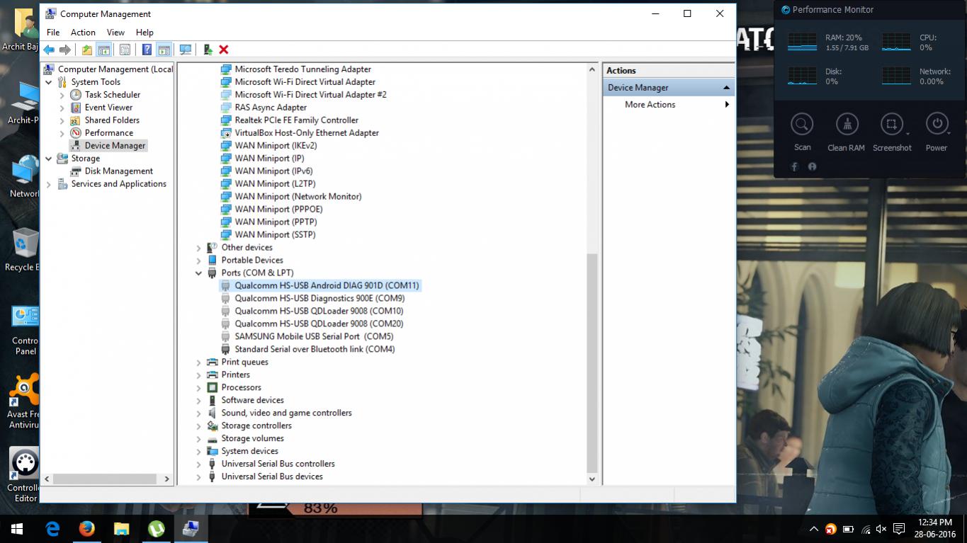

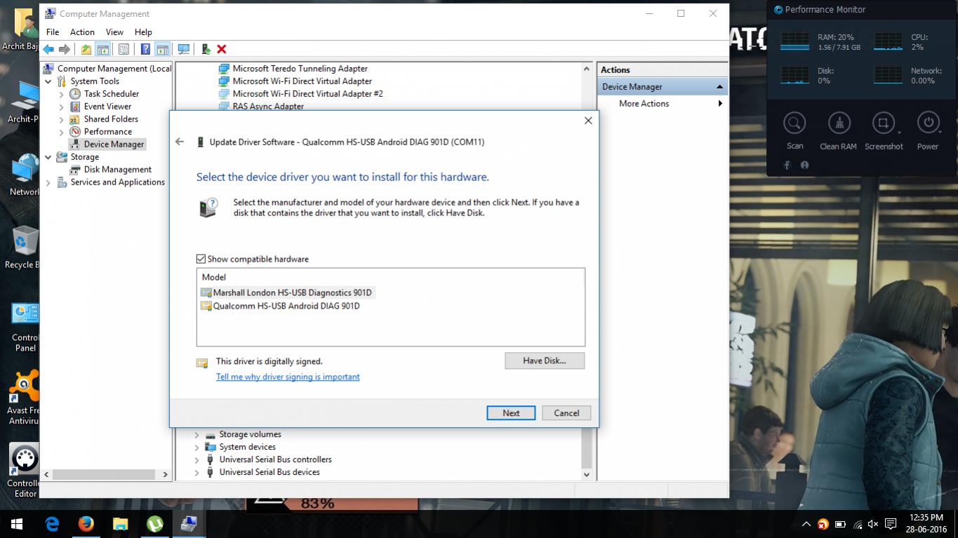

μολις δωσουμε την εντολη su κοιταζουμε το κινητο μας και επιτρεπουμε στην διαχειριση root να εχει προσβαση στην συσκευη μαςκαι μετα προχωραμε στην εντολη setprop sys.usb.config diag,adb Ανοιγουμε τωρα με διακαιωματα διαχειριστη το WriteDualIMEI(W+G_eMMC).exe που εχουμε ηδη κατεβασει Στα δυο κενα πεδια που υπαρχουν γραφουμε το κανονικο ΙΜΕΙ της συσκευης μας(το γραφει καθε κουτι σε αυτοκολλητο) και παταμεττο κουμπι START...μετα απο λιγα δευτερολεπτα εμφανιζεται η πρασινη ενδειξη PASS ...ΑΥΤΟ ΗΤΑΝ!!! ΕΠΑΝΑΦΕΡΑΜΕ ΜΕ ΕΠΙΤΥΧΙΑ ΚΑΙ ΤΟ ΙΜΕΙ ΤΗΣ ΣΥΣΚΕΥΗΣ!!ΠΡΟΣΟΧΗ!!! αφου συνδεσουμε το τηλεφωνο στην συσκευη μας μετα τις εντολες adb shell κλπ θα πρεπει το κινητο μας να αναγνωριζεται απο την διαχειριση συσκευων ως "Qualcom HS-USB Android DIAG 901D" και οχι ως "Marshall London HS-USB Android DIAG 901D"..σε περιπτωση που συμβαινει το δευτερο θα πρεπει να ανοιξουμε την διαχειριση συσκευων και να περασουμε τον οδηγο χειροκινητα...
