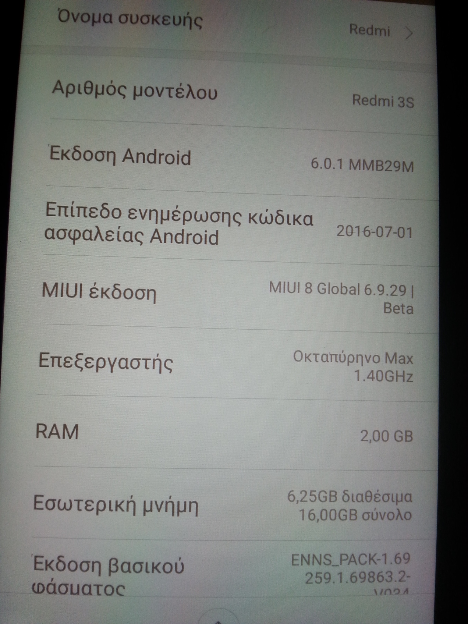

      το τηλέφωνο μου δεν πιάνει σήμα 3g βασικά το πιάνει λίγο κ το χάνει ξέρει κανείς πώς διορθώνεται ?
      Το πήρα πριν 2 μέρες και έχει αυτήν την έκδοση....

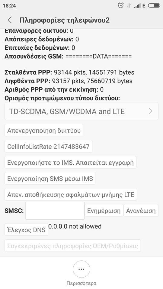

    • Καλησπέρα κι από εμένα. Έχω πρόβλημα και εγώ με το σήμα αλλά δεν ξέρω αν οφείλεται στον πάροχο ή στην συσκευή.
      Πάντα είχαμε πρόβλημα σ' αυτό το σπίτι και τελικά μας έδωσε η Cosmote ένα femtocell (ΤΕΛΕΙΟ ΣΗΜΑ) το οποίο δεν δείχνει να λειτουργεί σωστά. Οι συσκευές που είχαμε απλά έδειχναν αν έχει ή δεν έχει δυνατό σήμα. Από την Παρασκευή που απέκτησα το Redmi 3S, παρατήρησα ότι ο τύπος της σύνδεσης αλλάζει διαρκώς από 4G σε 3G ή 2G, με πολλές ή λίγες ή καμία μπάρα, παρόλο που έχω επιλέξει "Prefer 3G" σύμφωνα με τις οδηγίες του παρόχου μου. Ακόμα κι όταν βρίσκομαι δίπλα στο femtocell δείχνει να προτιμά να συνδεθεί στο 2G. Δυστυχώς σπανίως μου τηλεφωνούν για να ελέγξω την ποιότητα της σύνδεσης.
      Αυτό που θέλω να σας ρωτήσω είναι αν μπορώ να εμπιστευτώ τις ενδείξεις του τηλεφώνου και να τις χρησιμοποιήσω ως απόδειξη ότι το femtocell είναι ελαττωματικό ή αν πρέπει να κάνω κάτι άλλο πρώτα. Την συσκευή την πήρα από το Geekbuying, έλεγε ότι είναι Official International και από όσο διάβασα στα καταπληκτικά tutorial του forum, πρέπει να είναι ΟΚ. Βάζω κι ένα screen καλού-κακού.
