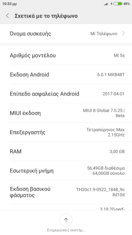

Καλησπέρα σε όλους τους φίλους !! Θα ήθελα λίγο την βοήθεια σας !! Έχω στα χεριά μου ένα νέο κινητό mi5s και θέλω να του βάλω την ελληνική !!
Τσεκαρα στο pc μιας και το εχω στημενο απο drivers προγραμματ κλπ οτι εχει κλειδωμενο bootloader φοραει την τελευταια global dev rom την 7.5.25 beta
η οποια εχει ελληνικα (εχουν κανονικα η παιζει να ειναι fake) Εχω αδεια απο πέρυσι που ειχα ξεκλειδωσει το mi5 μου. Βαζω στο miflash_unlock-en-2.2.406.5
που εχω το mi account μου αλλα δεν μπορω να το κανω μου γραφει : Your device isn"t supported by mi unlock tool . Τι παιζει θελει αλλο εργαλειο άλλη αίτηση
deep falsh cable ??Επειδη η ωρα ειναι δυσκολη και ειμαι ζαλισμενος απο την κουραση θα ηθελα την βοηθεια σας μην κανω καμια λαλακια και το κολλησω !! Ευχαριστω !!!
