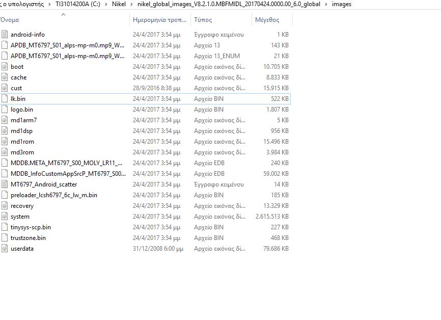

      και να την κάνουμε extract με τη χρήση του Winrar σε έναν φάκελο στο C:\ (π.χ. "C:\Nikel")
      Πρέπει επίσης να κατεβάσουμε το τροποποιημένο cust.img
      Έχει γίνει απόκρυψη περιεχομένου. Για να συνδεθείτε/εγγραφείτε, κάντε κλικ εδώ.
      Και να αντικαταστήσουμε το original cust.img μέσα στον φάκελο images που έχουμε την Official fasboot ROM.

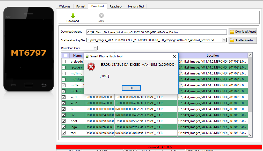

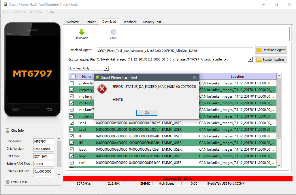

      Αφού το πρόγραμμα ανοίξει πηγαίνουμε στην καρτέλα Download. Επιλέγουμε στο Download Agent το αρχείο MTK_All_In_One.bin μέσα από τον φάκελο του SP Flash Tool όπως φαίνεται στην παρακάτω φωτογραφία.
      Για Scatter loading File επιλέγουμε το MT6797_Android_scatter.txt από τον φάκελο που έχουμε κάνει extract την Rom που κατεβάσαμε όπως φαίνεται στην παρακάτω φωτογραφία.
      Αφού επιλέξουμε και τα δύο αυτά αρχεία πάμε και ξετικάρουμε το preloader όπως φαίνεται στην παρακάτω φωτογραφία.
      (Ο δημιουργός του original οδηγού αναφέρει ότι αυτό το ξετικάρισμα είναι προαιρετικό μιας και όπως μας λέει ο ίδιος έχει φλασάρει το κινητό με όλα τα κουτάκια τικαρισμένα)
      Τώρα πατάμε μία φορά στο κουμπί Download με το πράσινο βέλος που δείχνει προς το κάτω και μετά προχωράμε με το παρακάτω βήμα
      Τώρα έχοντας το κινητό τελείως κλειστό κρατάμε πατημένο το Volume down (-) και συνδέουμε το κινητό στο USB καλώδιο που είναι συνδεδεμένο στον υπολογιστή.
      Εμείς συνεχίζουμε να κρατάμε το Volume down μετά τη σύνδεση μέχρι να δούμε το Chip info κάτω αριστερά στο SP Flash Tool ή περιμένουμε μέχρι να εμφανιστεί η κίτρινη γραμμή όπως φαίνεται και στην φωτογραφία:
      Στην περίπτωση που σας πετάει μήνυμα ΕΡΡΟΡ τότε κάντε την ίδια διαδικασία χωρίς να πατάτε το Volume- (βασικά μην πατάτε τίποτα στο κινητό)

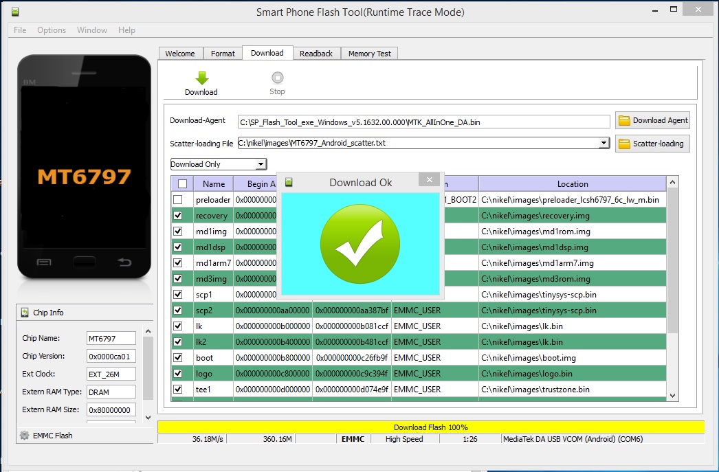

      Τώρα καθόμαστε πίσω αναπαυτικά και περιμένουμε να τελειώσει το φλασάρισμα και να μας πετάξει το πράσινο οκ όπως φαίνεται και στην παρακάτω φωτογραφία:

    • Δοκιμάζω μόλις την διαδικασία.Έχω ένα θέμα όμως,δεν αναγνωρίζει την συσκευή στο βήμα:
      Εμείς συνεχίζουμε να κρατάμε το Volume down μετά τη σύνδεση μέχρι να δούμε το Chip info κάτω αριστερά στο SP Flash Tool ή περιμένουμε μέχρι να εμφανιστεί η κίτρινη γραμμή.
      Ξαναπέρασα τους drivers σαν διαχειριστής και δοκίμασα και διαφορετική θήρα usb.(win10 λειτουργικό 64bit)
      Edit: Υπάρχει βήμα και εδώ που πρέπει να απενεργοποιήσουμε την ψηφιακή υπογραφή από τα windows?
      Edit2:Απενεργοποίησα και την ψηφιακή υπογραφή τον drivers αλλα πάλι δεν βγάζει το Chip info.
      Με κλειστό το τηλέφωνο και κρατώντας πατημένο το Volume down ,συνδέω usb και σε 10 δευτερα μπαίνει η συσκευή σε fastboot.

    • παιδια το δοκιμασα και γω και δεν εβλεπε τη συσκευη οπως και σενα,το αφησα πατησα το download
      δεν εκανε τιποτα και μετα το ξεχασα...οταν γυρισα ηταν ετοιμο!!

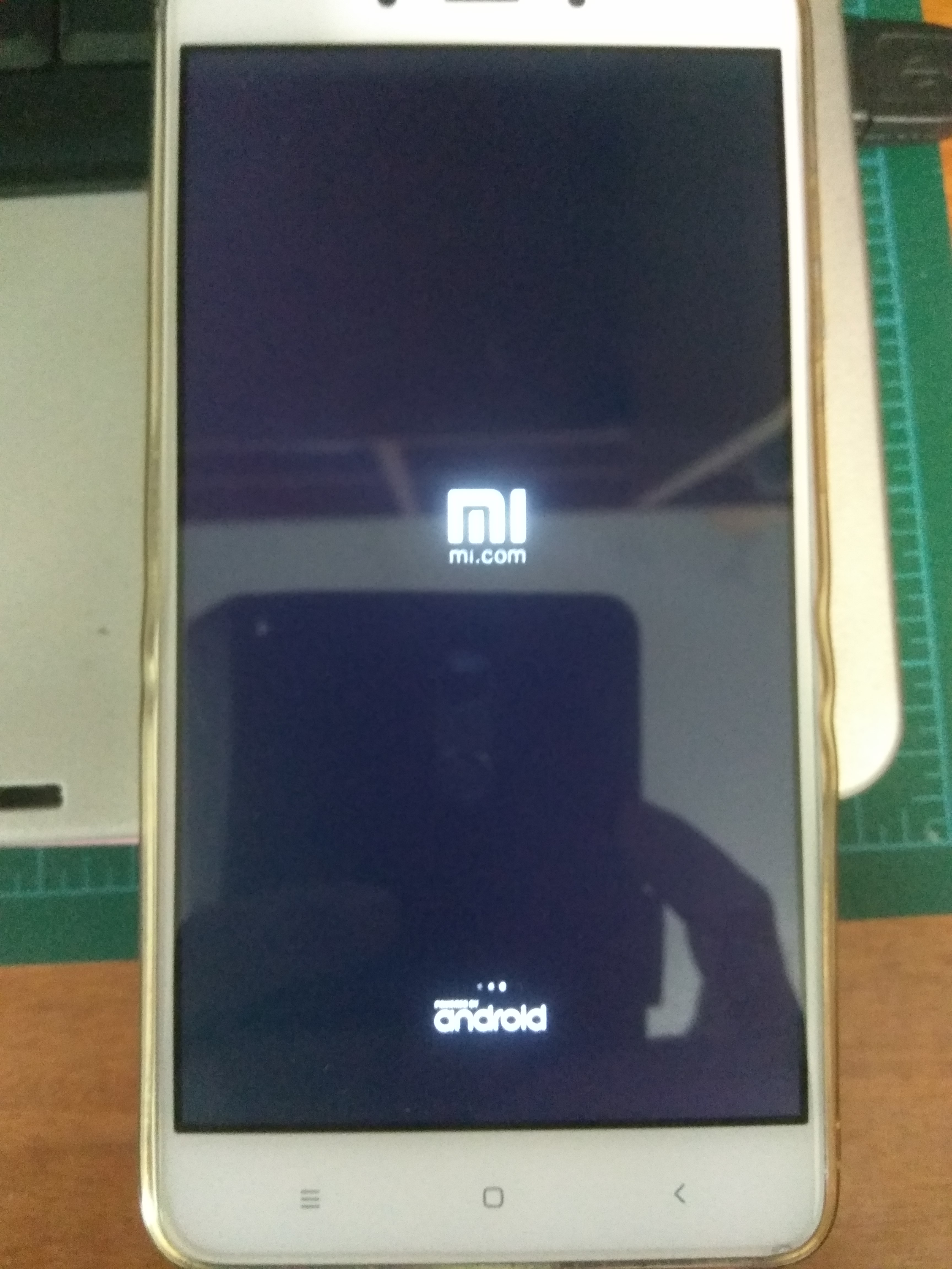

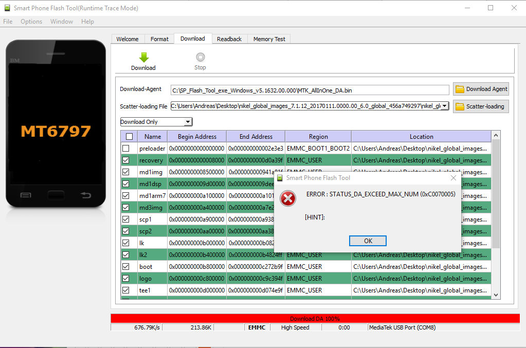

    • SOS!!!!! Παιδιά, κάνω τη διαδικασία όπως ακριβώς λέει ο οδηγός, μου βγάζει την κίτρινη γραμμή και φαίνεται ότι φορτώνει αλλά μετά βγάζει το μήνυμα: ERROR : STATUS_SEC_IMG_TOO_LARGE (0xC0020005) Στη συνέχεια βγάζω το τηλέφωνο και κολλάει στο σήμα της xiaomi.
      Τέλος συναγερμού!!!! Αυτό που ΔΕΝ έκανα είναι να αντικαταστήσω το αρχείο cust.img. Μόλις το έκανα δούλεψε ρολόϊ. Τώρα έχω την 8.0.3.0 stable official και θα αρχίσω το ψάξιμο πως να το ξεκλειδώσω για να περάσω στη συνέχεια την Ελληνική ROM.

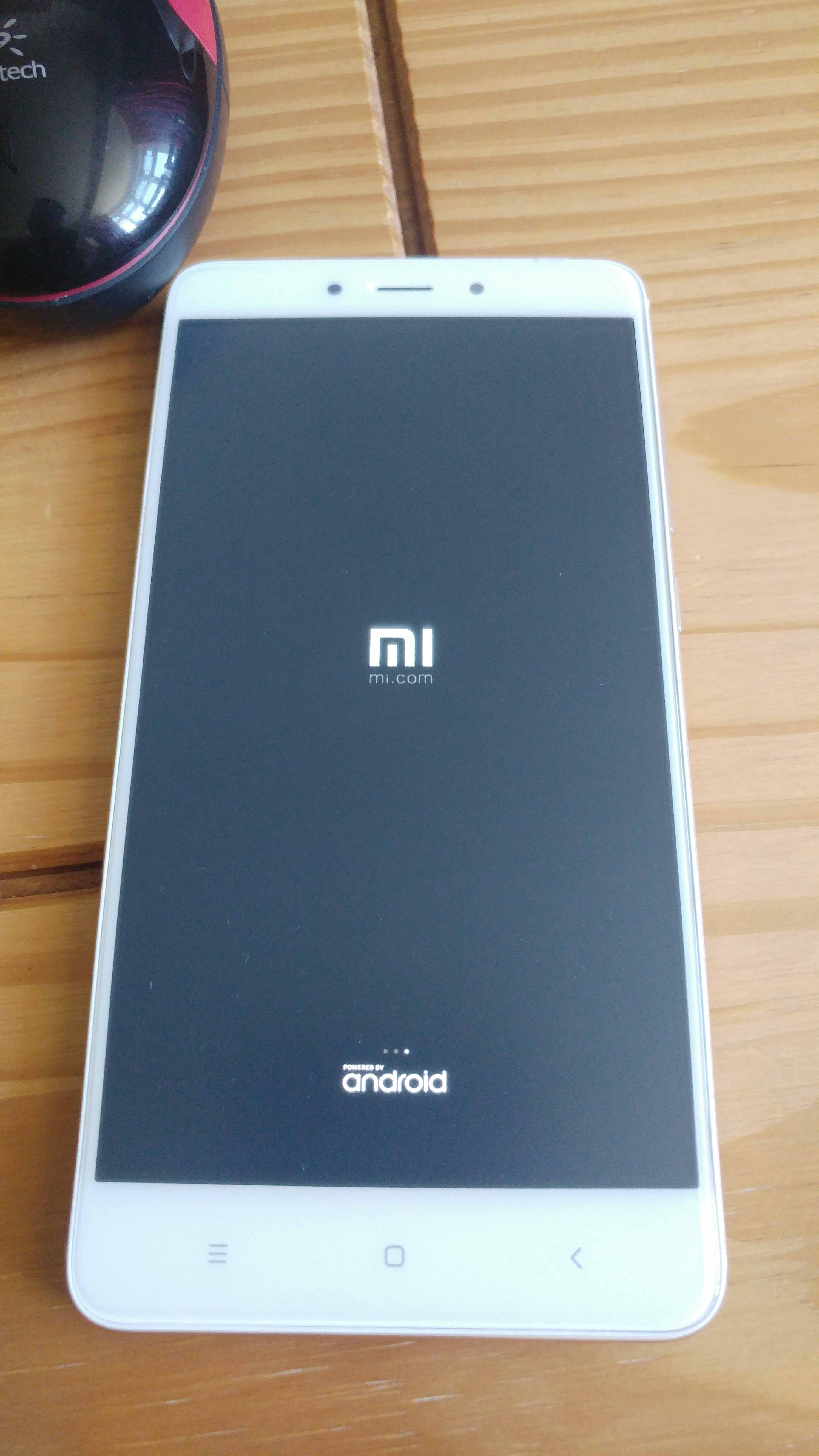

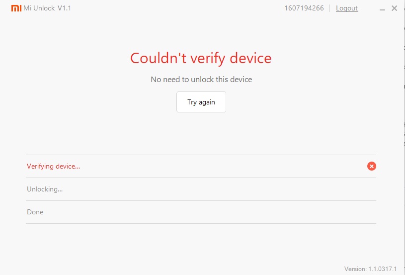

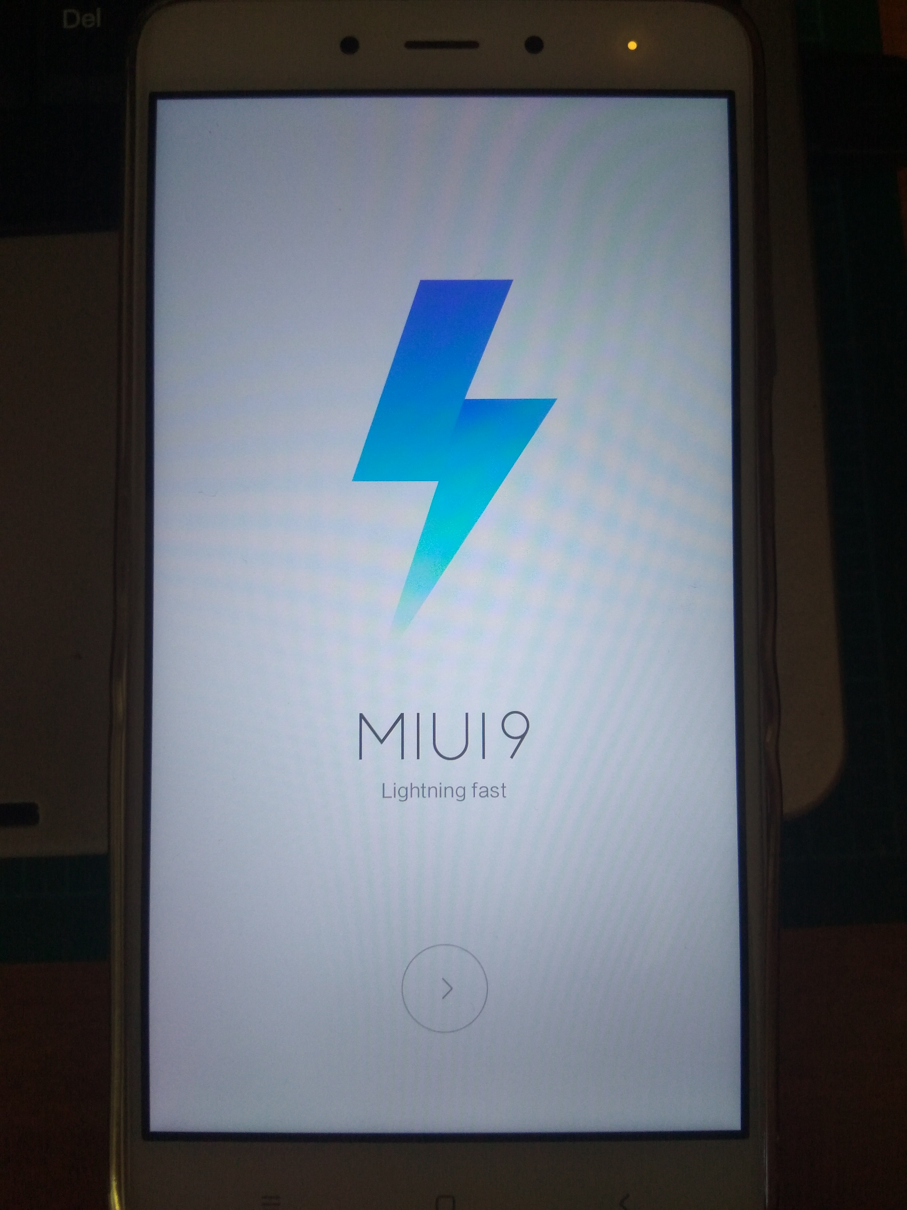

    • παιδια βοηθεια εκανα αυτά που λεει ο φιλος lallasgr εβαλα αυτή τη ρομ nikel_images_6.9.29_20160805.0000.29_6.0_cn με την αντικατασταση cust.img ανοιγει το τηλ όταν παω να το ξεκλειδωσω τον bootloader μου βγαζει παλι αυτό το μήνυμα
      τι κανω λαθος και δεν μπορω να προχωρισω να βαλω την ελληνικη?
