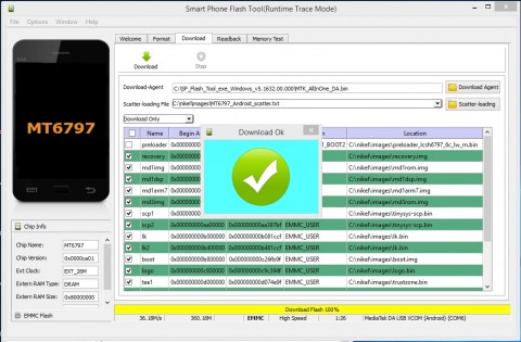

Για global βλέπεις τον οδηγό του lallasgr με SP Flash Tools. Aν θέλεις να περάσεις την ελληνική ρομ θα πρέπει να ξεκλειδώσεις bootloader
Στη δική μου περίπτωση ενα redmi note 4 nikel το ξεκλείδωσα κανονικά πήγα να εγκαταστήσω την Ελληνική GTV και στο TWRP με το που ξεκινάει να κάνει την εγκατάσταση σβήνει και ανοίγει στο logo Mi. Δεν είχε ξανακλειδώσει δοκίμασα διάφορες ρομ παλαιότερες νεότερες stable developer δοκίμασα άλλο twrp αλλά πάλι στο ίδιο κατέληγα. Δοκίμασε να κάνω Flash με Sideload έβγαλε failed 0%. Δοκίμασα να περάσω το zip στο τηλέφωνο και εγκατάσταση απο εκεί πάλι τα ίδια. Τελικά κατάληξα στο sp flash tool ακολούθησα κατα γράμμα τον οδηγό και πέτυχε. ο bootloader δεν είχε κλειδώσει και έβαλα twrp και εγκατέστησα xtrv beta κανονικά. Τέλος καλό ολα καλά ευχαριστώ @MIUI_ART & @NasDriver για την υποστήριξη

εχω το redmi note 4 kai κολλουσα στο παραθυρο με το κινητο κ δεν ετρεχε ουτε κιτρινη ουτε κοκκινη γραμμη..τελικα ηθελε vcom drivers ο υπολογιστης για να αναγνωρισει την συσκευη!κ ολα τα βηματα εγιναν οπωσ τα λενε τα παιδια!συγχαρητηρια!!!!!!!!!!
μαγκες παλευω ολη μερα σημερα και δε βγαζω ακρη.εχω win7 ultimate 32bit....το driver installer δε μου δουλευει.βγαζει σφαλμα οτι δεν ειναι συμβατο με τα windows. παλευω να βαλω χειροκινητα,παλι δεν αναγνωριζει τη συσκευη...μπορει κανεις να βοηθησει...με κανα teamviwer ισως? ευχαριστω
