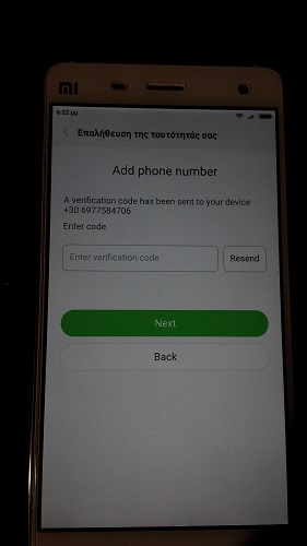

mi4 προβλημα με την ρομ παει χαμενο και ειναι καινουριο

τα εκανα θαλασσα και λιγο ειναι.μπηκα safe mode - wipe & reset - πατησα wipe cache yes - μετα wipe sd cart yes - μετα wipe all data yes - μετα reboot to system ανοιγει miui 8 επομενο ελληνικα επομενο λεει choose your region ελλαδα επομενο επιλογη πληκτρολογιου επομενο δικτιο επομενο οροι επομενο ελεγχος sim επομενο συνδεθειτε στο mi λογαριασμο σας ελεγχος οκ επομενο add phone number +30 και κτλ επομενο δεν υπαρχει next και δεν κανει τιποτα πολλα next και παει επομενο enter code που δεν ερχετε ποτε ποτε ποτε.το πεταω και κλαιω η κλαιω οπως θα το πεταω?βοηθεια.....

περασαν 24 ωρες και παλι τιποτα κολαει στην τελευταια φωτο.
Την σιμ αυτού του αριθμού σε ποια συσκευή την έχεις ?
Αν την έχεις στο mi4 πως θα πάρεις τον κωδικό χωρίς να έχει ανοίξει ?
Βγάλε την, βάλε την προσωρινά σε μία άλλη συσκευή για να δεις τον κωδικό και αν τον βάλεις μόλις σου τον ζητήσει -
ναι το εκανα αυτο αλλα τιποτα
