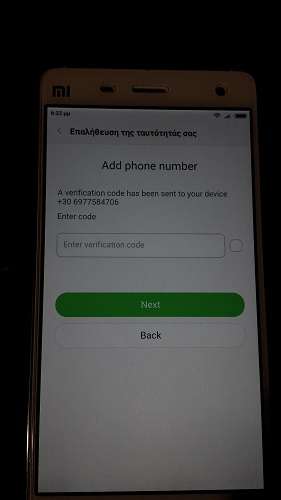

Δεν έρχεται κωδικός ? Μήπως είναι wind ? Στο στάδιο του να βάλεις τηλέφωνο δεν μπορείς να κάνεις σκιπ ?

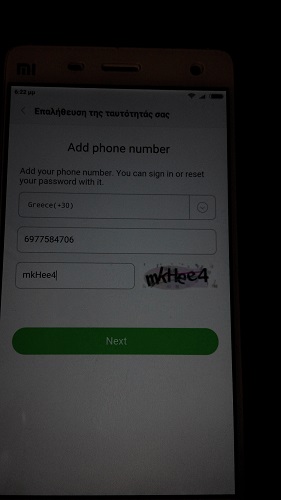

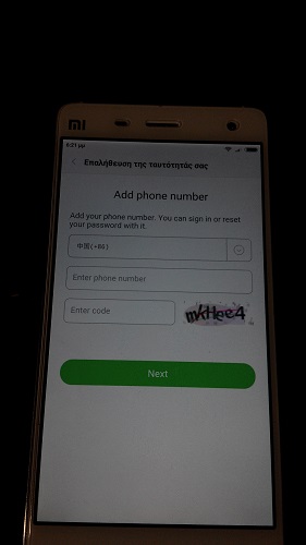

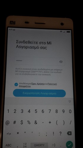

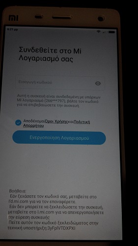

στο mi acoount μπενει κανονικα εκει που εχει το ονομα μου εχει και εναν αριθμο αλλα στην φωτο ποιο πανω (sign in to your mi accoount) εχει αλλο κωδικο.οχι θαλασσα ωκεανος λεμε
που κατω ποιο νουμερο?
Ο/H geovti έγραψε:

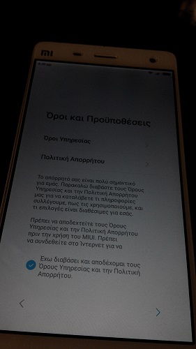

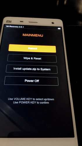

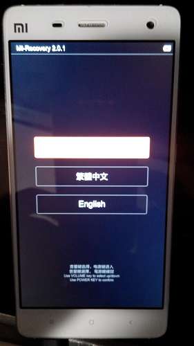

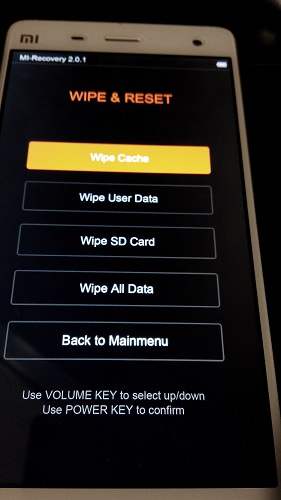

τα εκανα θαλασσα και λιγο ειναι.μπηκα safe mode - wipe & reset - πατησα wipe cache yes - μετα wipe sd cart yes - μετα wipe all data yes - μετα reboot to system ανοιγει miui 8 επομενο ελληνικα επομενο λεει choose your region ελλαδα επομενο επιλογη πληκτρολογιου επομενο δικτιο επομενο οροι επομενο ελεγχος sim επομενο συνδεθειτε στο mi λογαριασμο σας ελεγχος οκ επομενο add phone number +30 και κτλ επομενο δεν υπαρχει next και δεν κανει τιποτα πολλα next και παει επομενο enter code που δεν ερχετε ποτε ποτε ποτε.το πεταω και κλαιω η κλαιω οπως θα το πεταω?βοηθεια.....

NasDriver πρεπει να μιλησουμε η minideal το καλο που εχει ειναι οτι απανταει μου ειπε να βαλω την καινουρια ROM τους λεω μαλλων δεν καταλαβατε τους εστειλα αυτο που γραψαμε κατι αρχιζουν κατι να καταλαβενουν μου εσετιλαν τα στοιχεια λεει... αλλα το zip δεν ανοιγει θελει κωδικο.μου δινει κωδικο,αλλα θελει να το ανοιξω μεσο baidu λεει...θελει να κατεβασω το προγραμα οκ κανενα προβλημα.το ανοιγω ΟΛΑ ΚΙΝΕΖΙΚΑ. τωρα βριζω συνεχεια. και λεω παλι πρεπει να μιλησουμε(δεν θα ξεκινησω τιποτα μονος μου αρκετα σκ@@@@@ τα εκανα ως τωρα)
τα νεα ειναι πολυ καλα.τελικα το ξεκλειδωσα.απο την xiaomi δεν υπηρχε λυση απο το καταστημα αν και με απαντουσαν δεν.με εναν φιλο τα σβησαμε ολα μα ολα λεμε και εβαλε την rom μαλλων .εβαλα και την ελλ rom και αλλο account και ολα καλα.
