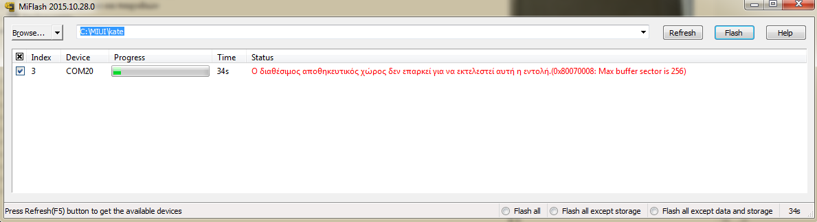

αλλαξε η com εκανα το σταυρο μου αλλα αμαρτησα ξανα με την εικονα που ειδα και σας την παραθετω

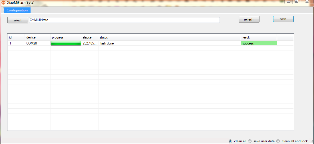

κατέβασε το καινούργιο Miflash από εδώ: Xiaomi Mi Flash Tool Version 6.8.30 Released - Download Here! - Xiaomi Mi 5/Pro - Xiaomi MIUI Official Forum
λιγα λεπτά ... από το screenshoot φαίνεται ότι τέλειωσε με επιτυχία ... για πες μας μπούταρε;
