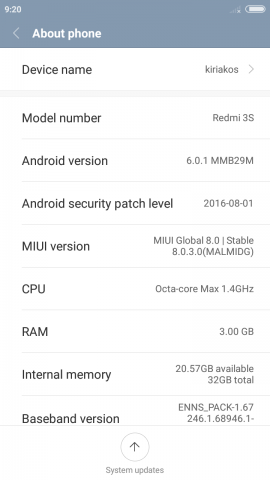

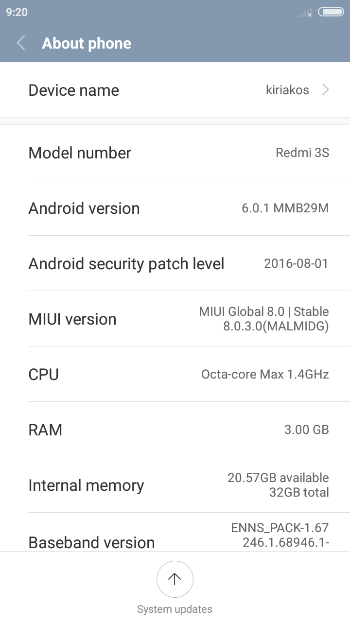

μετα απο πολλες προσπάθειες και αφου πηρα και εγκριση (sms ) απο xaomi προσπάθησα αλλα τίποτα ..εκανα και όλες τις αλλες μεθόδους και παλι τιποτα και επιδει ειμαι και κάποιας ηλικιας και δεν εχω πολλη υπομονη θα ηθελα να ρωτησω εαν υπαρχει καποιος βορεια ελλαδα να ασχολειτε επαγγελματικα με αλλαγη ρομ .(εγω ειμαι απο Κοζανη ) εβαλα screenshot το κινητο εαν φαινετε .
αδυναμια unlock.. redmi 3s καμια βοηθεια ??

Με Global Stable δεν μπορείς να κάνεις unlock bootloader, θέλεις τουλάχιστον Global developer.
Κατέβασέ την από εδώ Redmi 3S/Prime/3X και προσπάθησε να την βάλεις μέσα από τον updater της συσκευής.
