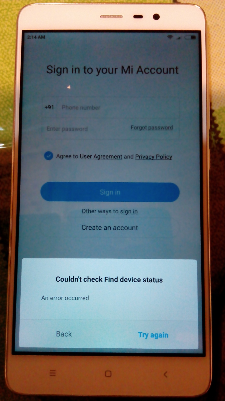

Καλησπέρα, αφου με χιλια ζορια καταφερα να περασω την ελληνική rom, δεν μπορω να συνδεσω τον λογαριασμο mi που εχω στην αρχη, μου βγαζει σφαλματα και το προσπερασε μονο οταν το παταγα πολλες φορες. Μετα ομως δεν μπορουσα να ανοιξω τις ρυθμίσεις, απλα κανανε force close ενω τα αλλα δουλευουν καλα (εκτός του οτι βγαζει unknown errors οταν προσπαθω να συνδεσω η να αποσυνδεσω το mi account)
Πρόβλημα με αρχικές ρυθμίσεις και σύνδεση λογαριασμού Mi

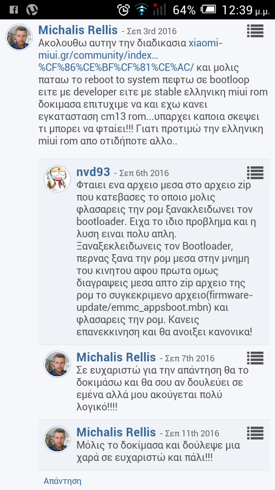

Εκανα flash το TWRP στο κινητο μου με adb, ειχα τη ρομ μεσα στο κινητο και εκανα wipe data, dalvik cache, cache και μετα εκανα flash και το zip (που διεγραψα ενα αρχειο μεσα στο φακελο firmware-update επειδη διαβασα οτι προκαλει προβληματα στο boot και οντως ετσι ειναι γιατι οταν το εσβησα εκανε boot κανονικα ενω πριν δεν μπορουσε) και περιμενα μεχρι να με βγαλει στις ρυθμησεις στην αρχη-αρχη οταν ανοιγεις το κινητο πρωτη φορα.
Αφου εβαλα χωρα, wifi κτλ, ολα καλα μεχρι εδω, εκει που θελει να συνδεσεις το mi account προσπαθουσε να κανει ευρεση συσκευης και εβγαζε σφαλμα οτι δεν μπορουσε να το εντοπισει και ελεγε try again. Απο πισω ομως ελεγε skip και για να το προσπερασω το πατησα τοσο γρηγορα που το προσπερασε και επελεξε skip, αφηνοντας με να συνεχισω στις υπολοιπες ρυθμησεις. Μονο που δεν μπορουσα να βαλω pattern lock, pin η οτιδηποτε αλλο γιατι με ξαναπεταγαν στην ιδια "καρτελα". Μετα με εβαλε στο home screen κανονικα, αλλα δεν μπορω να ανοιξω τις ρυθμησεις, αφου οταν επιλεγονται κλεινουν σχεδον αμεσως. Τον λογαριασμο μου ομως σαν αριθμο τον δειχνει για καποιο λογο αλλα ουτε μπορω να τον αποσυνδεσω γιατι μου βγαζει κατι περιεργα ακαταλαβιστικα ερρορ ουτε να κανω ευρεση συσκευης... Με εχει κουρασει πολυ αυτο το κινητο, τιποτα δεν παει καλα... -

Για το αρχείο που εσβησες καταρχήν , δεν ξέρω κάτι τέτοιο , δεν μου έχει αναφερθεί κάτι τέτοιο anyway ..

Εγώ δεν ξέρω κάτι πάντως για το αρχείο που εσβησες από τη ρομ ..

Καλημερα, αυτη η sim ηταν σε αλλο κινητο. Το alcatel one touch pop c9 και απλα την εβαλα στο xiaomi. Το κινητο ηρθε με official global rom. Το ξεκλειδωσε ο γιος μου μετα την αίτηση που καναμε στη xiaomi και πέρασε τους οδηγούς που αναφερουμε πιο πανω στο ποστ μου με τη σειρα οπως μου αναφέρεις κι εσυ. Μολις πατησουμε καποσες φορές στο try again μας βγαζει στις υπόλοιπες ρυθμίσεις, τις κανω και το αποτέλεσμα ειναι να κρασαρουν τα settings.
