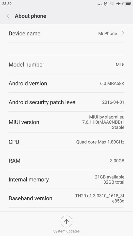

κλειδωμενος μπουτλοαντερ παω να βαλω απο updater την οφισιαλ china αλλα δεν μπαινει λεει update couldnt verified package εχω μετονομασει σε update και το εχω βαλει σε στον downloaded_rom....θελω να βαλω οφισιαλ για να μπορεσω να ξεκλειδωσω και να περασω twrp και ελληνικη...εχει ερθει λογικα με μπασταρδεμενη απο xiomi.eu
mi5 προβλημα στο περασμα οφισιαλ china stable/developer

μα ειναι κλειδωμενος δεν εκανα κινηση ν ξεκλειδωσω επειδη ξερω οι οφισιαλ περνιουντε και με κλειδωμενο μεσω updater...

τελικα παιδια ειναι κλειδομενος τι κανω;
κατεβαζα mi pc suite και δεν ειναι για την ρομ μου λεει να κανω αναβαθμιση.. της ρομ απο το κινητο

Ποιο ήταν το αποτέλεσμα για τον bootloader? -
ολα false
