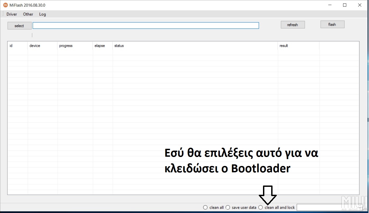

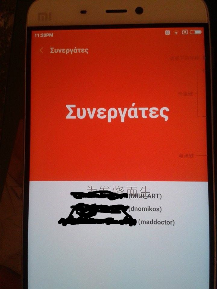

Κατέβασε το πρώτο link είναι Miflash beta και κάνε εγκατάσταση. Κατέβασε την fastboot rom και επέλεξε clean all and lock. Μια ερώτηση αυτή η rom είναι stable Global? αν ναι πρόσθεσαν την ελληνική γλώσσα?

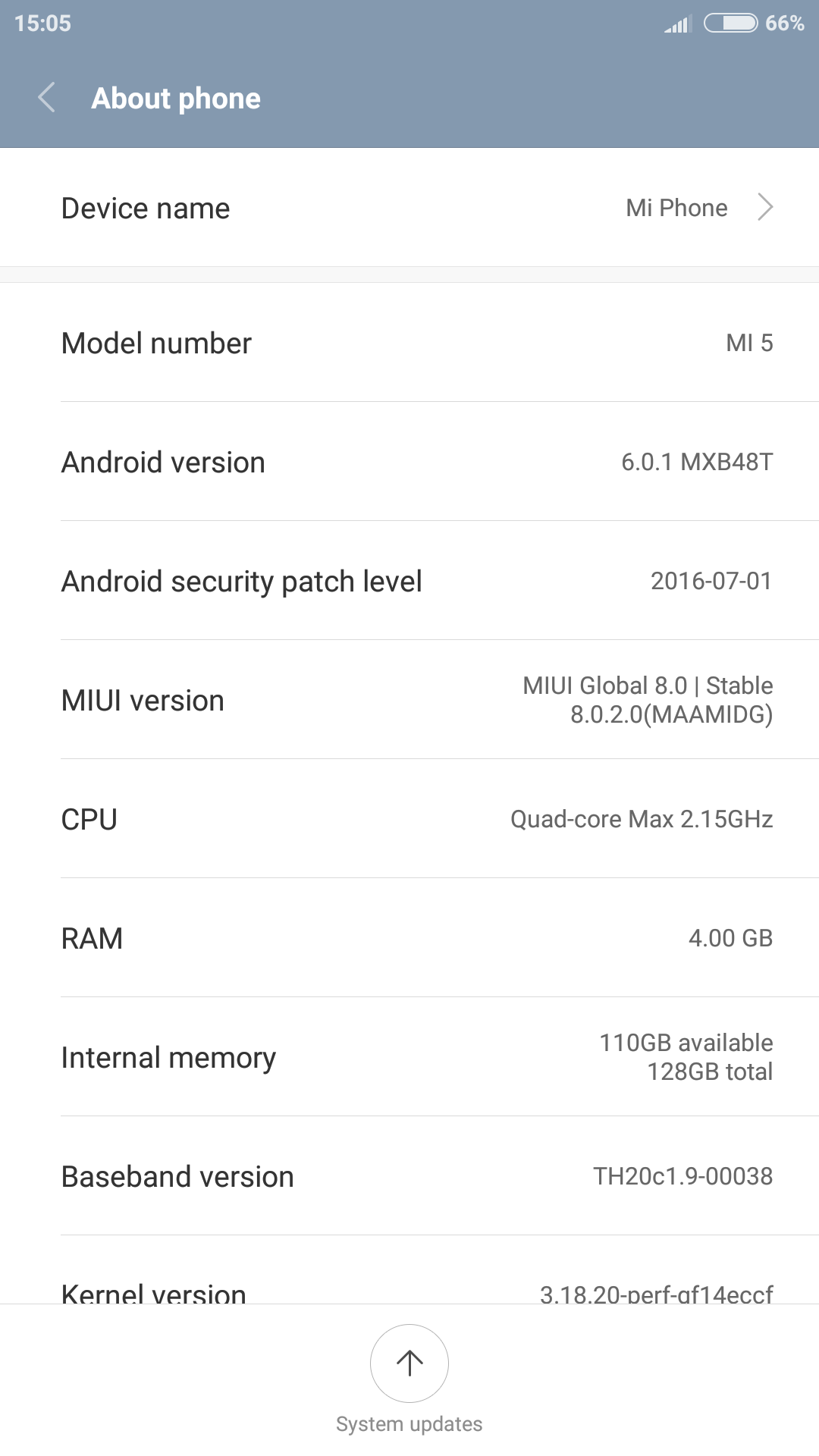

η 8.0.5.0. ειναι global stableχωρις την ελληνικη γλωσσα μεσα...

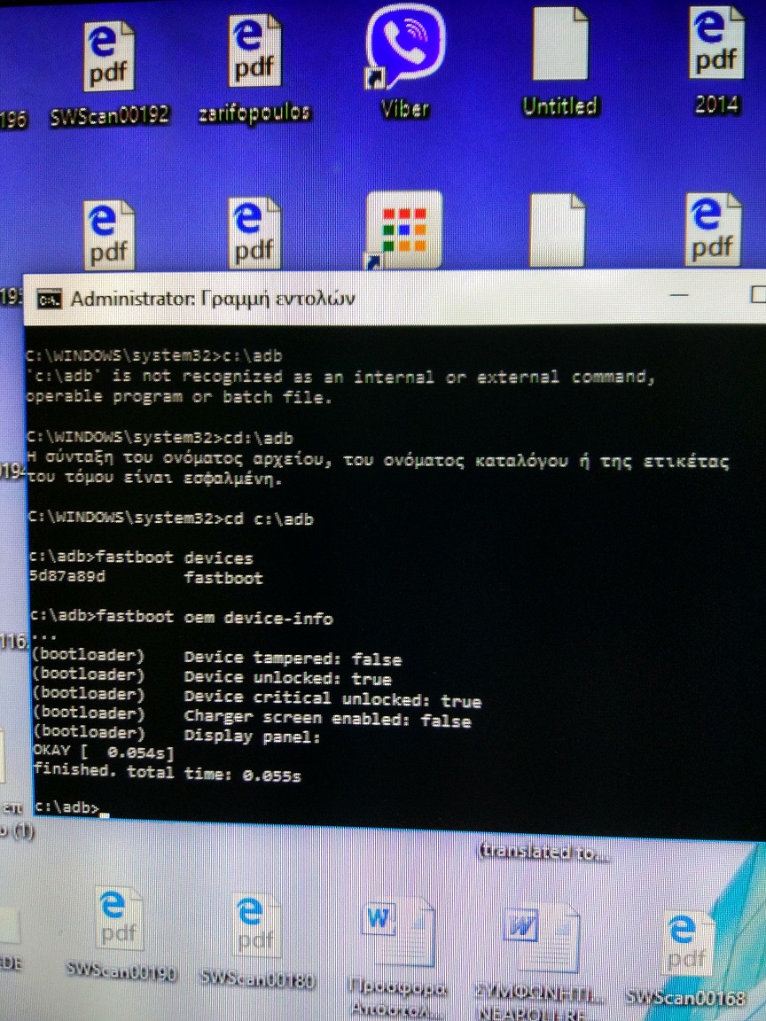

μεσω cmd δεν γινεται??

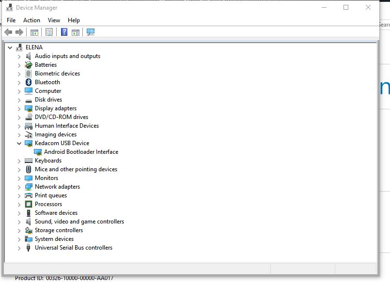

και το άλλο: παρολο που το εχω σε fastboot mode δεν το βλεπει το συστημα μεσα σε cmd παραθυρο (ως administrator)
