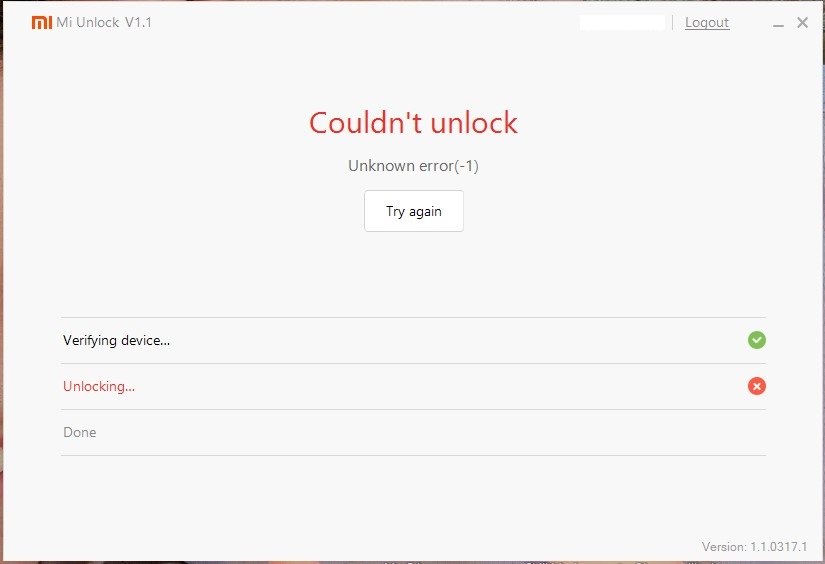

      Τώρα λοιπόν, έχω ένα κινητό με την τελευταία Fastboot Chinese Developer με την οποία δουλεύει απροβλημάτιστα... Έλα όμως που εγώ θέλω την ελληνική....!!!! Οπότε πάμε πάλι από την αρχή... Ξεκινώντας πάλι την διαδικασία, προσπαθώ να ξεκλειδώσω τον Bootloader με τον πλέον γνωστό τρόπο αλλά δυστυχώς το MI Unlock Tool κολλάει στο 99% γράφοντας "Couldn't unlock. Unknown error (-1)". Δοκίμασα 2-3 φορές με την επιλογή "Try Again" αλλά τίποτα. Δοκίμασα και όλες τις υπόλοιπες Fastboot ROMs (Global Stable, Global Dev, Chinese Stable) αλλά πάλι το ίδιο. Τι έγινε ξαφνικά?
    • στην τελευταία ρομ που έχεις βάλει έχεις ενεργοποιήσει το usb debugging και έχεις βάλει και το Mi account σου στο κινητό;
      Φαντάζομαι ότι το mi unlock tool το τρέχεις ως διαχειριστής.

      τελικά έτρεξα Mi Unlock Tool σαν διαχειριστής όπως πολύ σωστά είπες και ολοκληρώθηκε κανονικά η διαδικασία. Τραγικό.... Αυτά κάνει η κούραση :(
