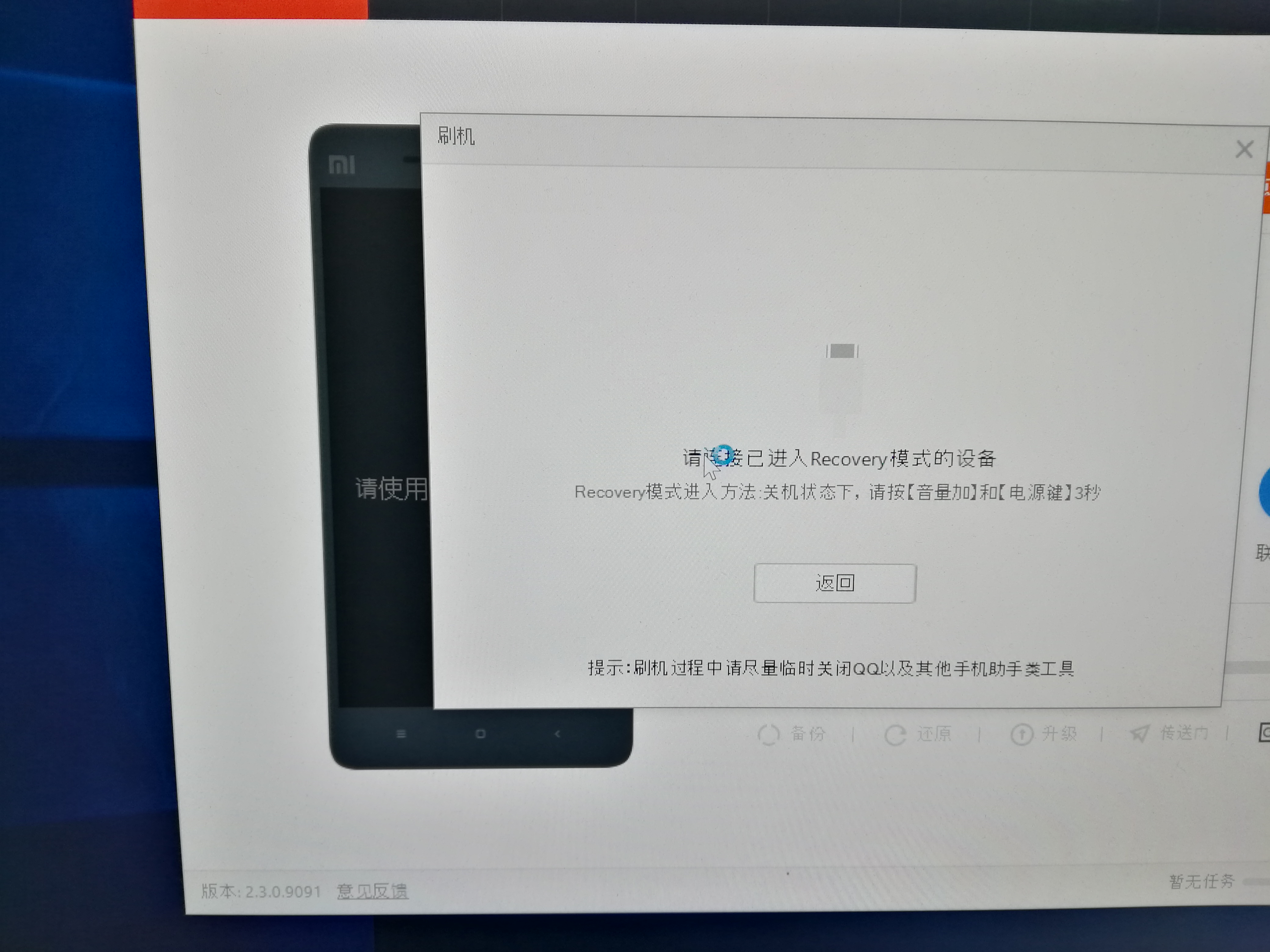

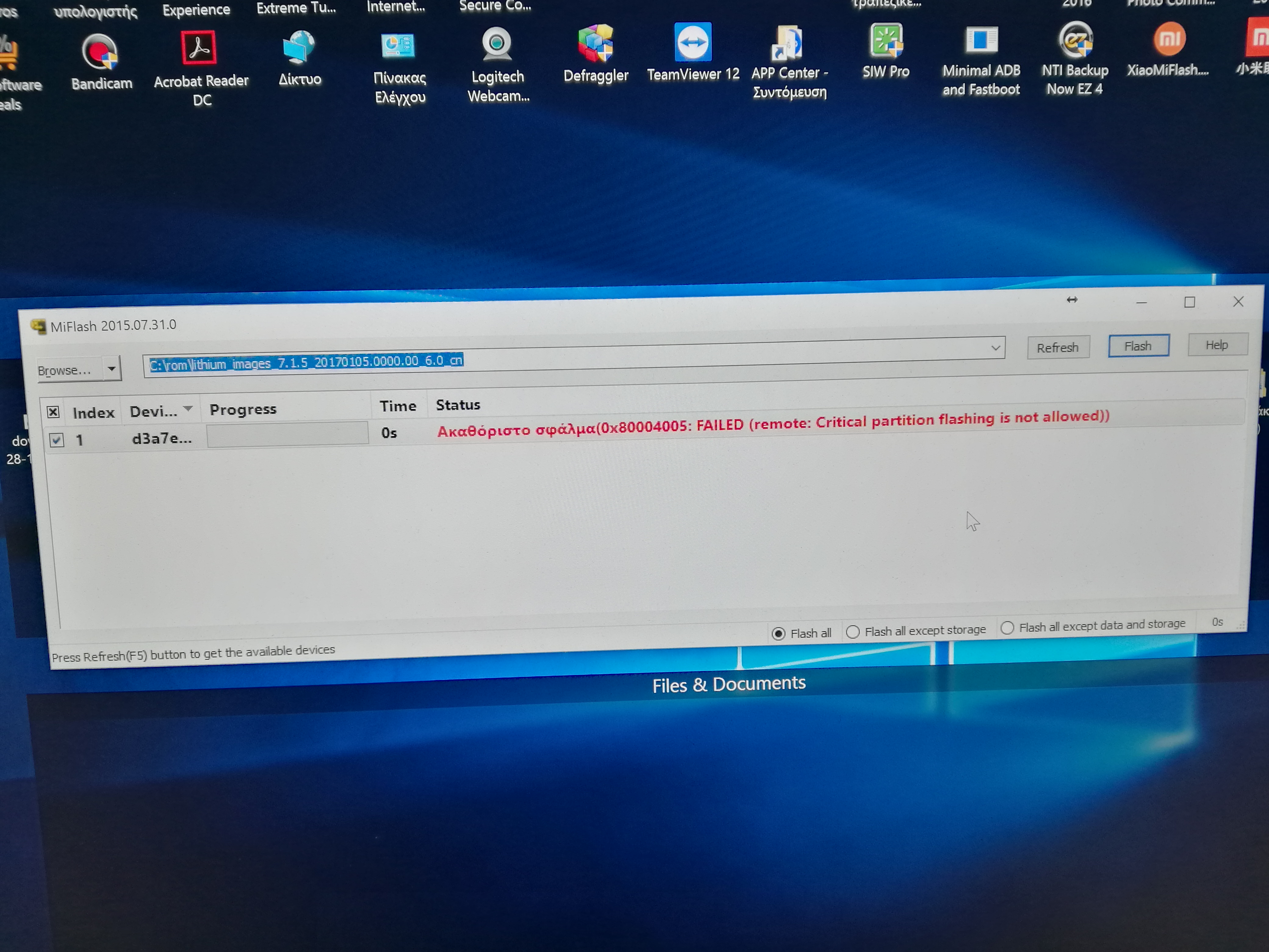

οταν πατάω το recovery δείχνει το παράθυρο, και όταν πατήσω στο κλικ, ξαναδειχνει το αρχικό παράθυρο.
Γενική κουβέντα για το Mi MIX
Το βάζεις δηλαδή το κινητό σε recovery mode και το συνδέεις στο pc και σου πετάει αυτά τα δύο μηνύματα μόνο? Είναι το κινητό σε recovery mode e?

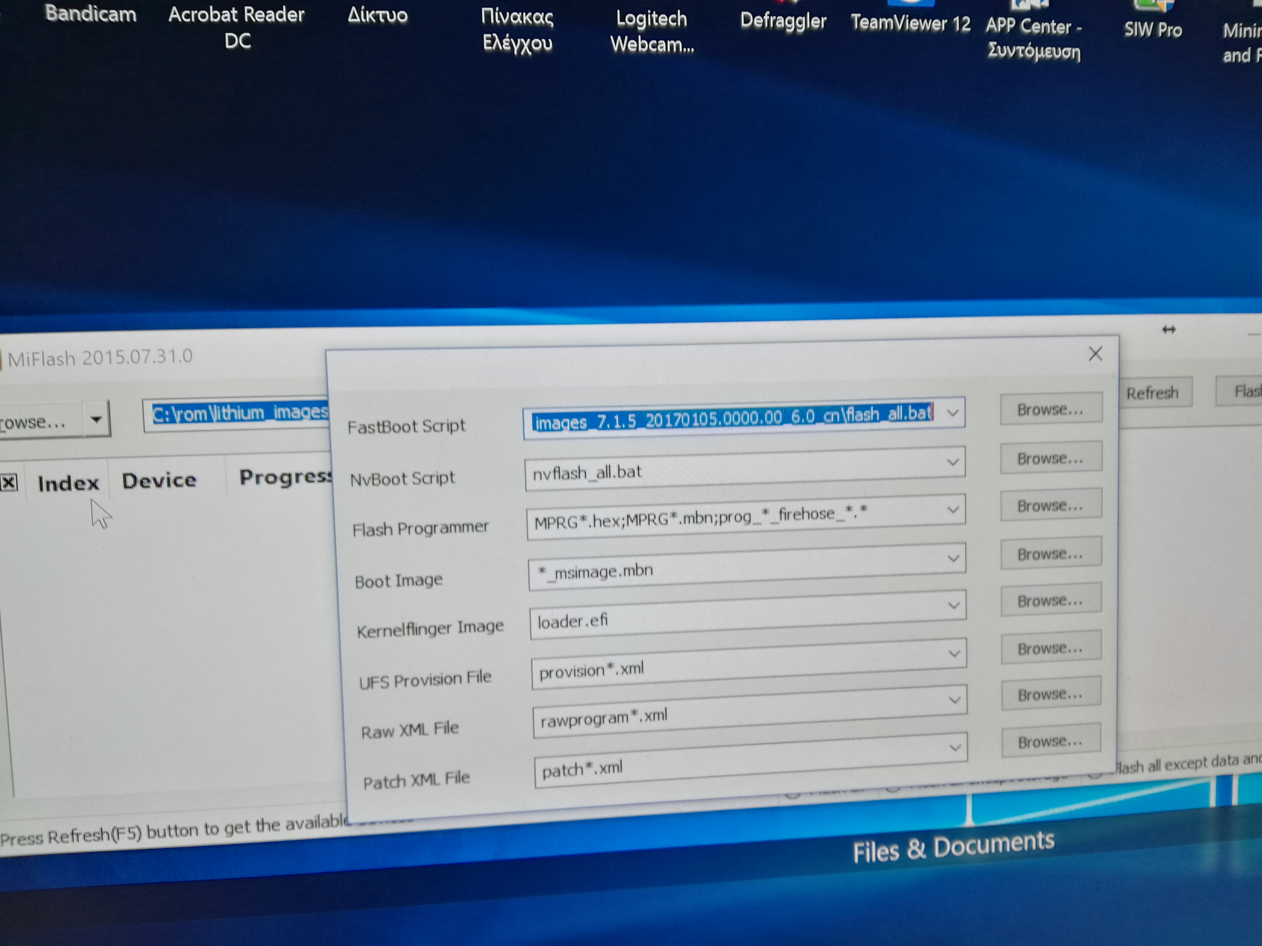

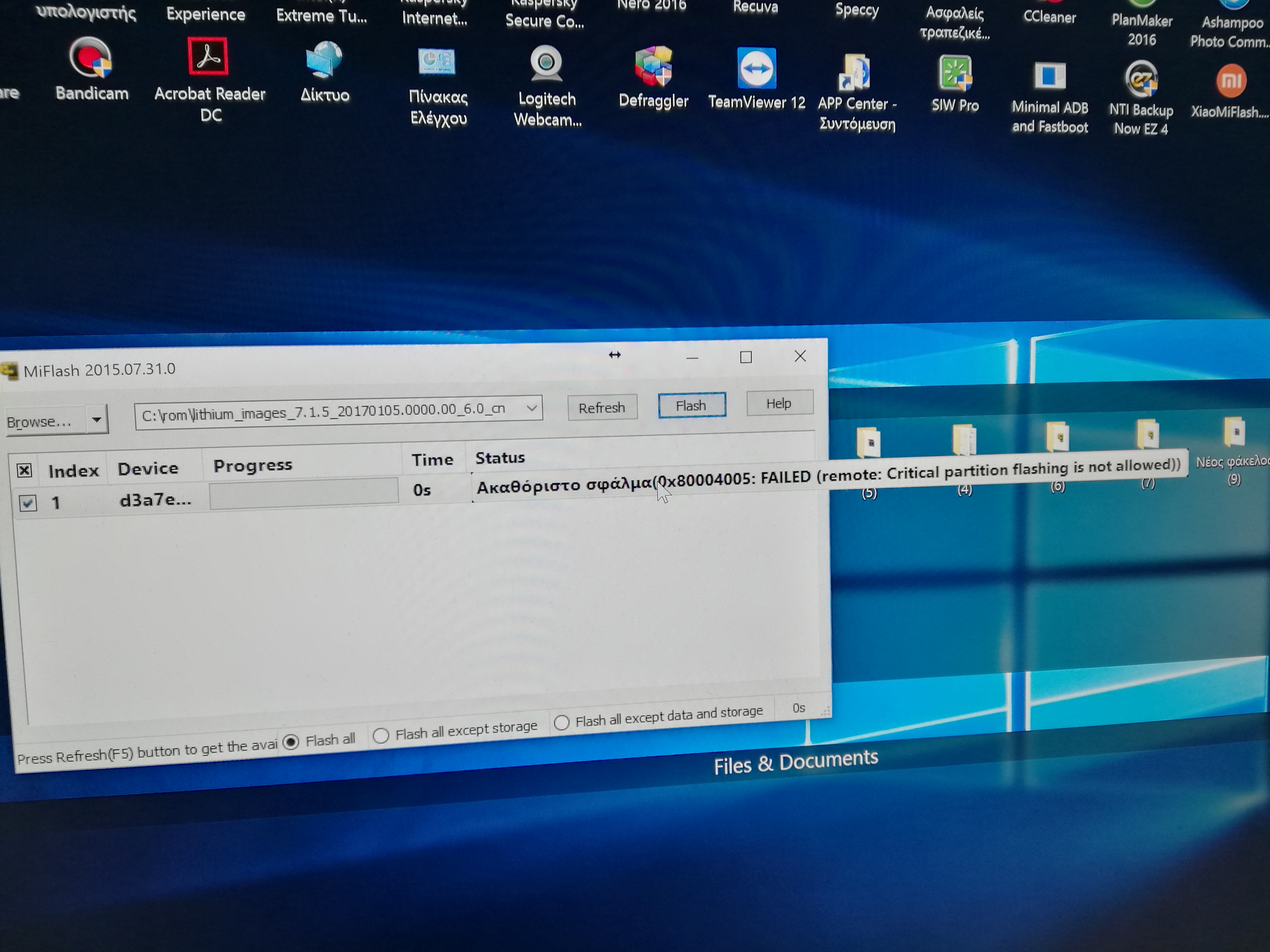

Σου βγάζει το ίδιο έρρορ και με το τελευταίο miflash? Αυτό που έχεις φορτώσει τώρα είναι αρκετά παλιό! -
foto

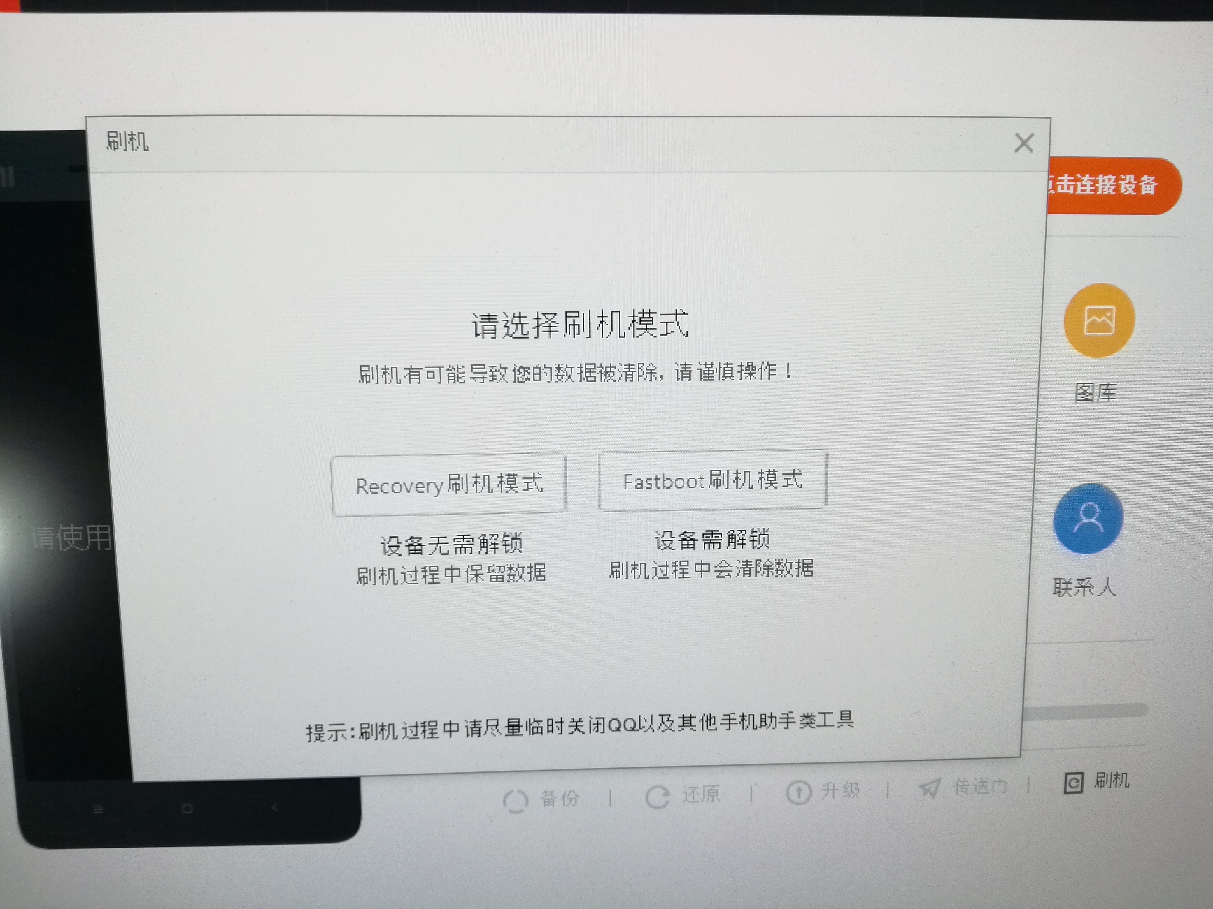

Με το mi pc suite πήγες με την επιλογή Shift και επέλεξες εσύ την ρομ ή το άφησες να σου πετάξει μόνο του τις επιλογές?

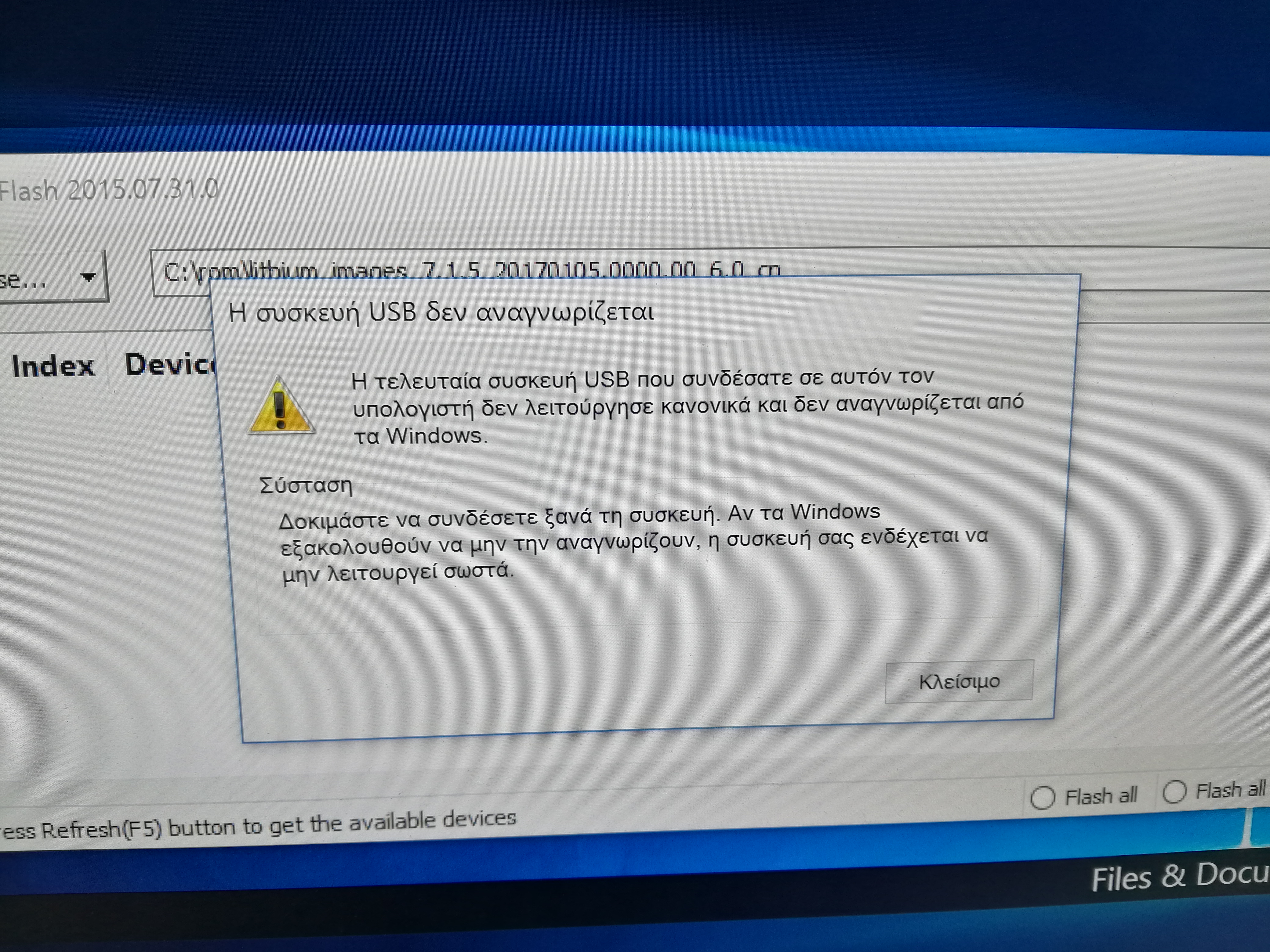

για να το φλασαρω με το mi flash, το βάζω σε bootloader. Μήπως πρέπει να είναι σε recovery mode, προσοχή, για να φλασαρω με το mi flash!!!!!! Εκεί που έγραψε ότι δεν συνδέεται σωστά ήταν το κινητό νορμάλ σε λειτουργία, αλλά με cmd, που τοχω ελέγξει την βλέπει την συσκευή, με αριθμό κλπ

Ο/H lallasgr έγραψε:
Ο/H sakis112 έγραψε:
Οπότε έχεις τις δύο παρακάτω λύσεις:
1) Βάζεις το κινητό σε Recovery Mode και το παλεύεις με το Mi PC Suite να σου περάσει μια official rom (αλλά να μπει σε recovery mode το κινητό)
2) Βάζεις το κινητό σε edl Mode (emergency download mode) και μετά πας να φλασάρεις με το Mi Flash -
