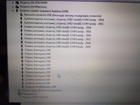

Αφου το κρατησα αρκετη ωρα οπως ειπατε γυρισε πρωτα στο Μι και μετα στην φορτιση,και αρχησε να μην το βλεπει στην διαχειρηση συσκευων και μετα μου εκανε συνεχεια επανασυνδεσεις και η θυρα εγραφε οτι δεν αναγνωριζει το usb. -
Το δοκιμασα πολλες φορες με το ιδιο ακριβως αποτελεσμα.Μολις το αποσυνδεω στη διαχειριση λεει αυτο.
