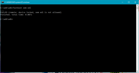

OK...είσαι σε fastboot mode ? Βλέπεις δηλαδή το λαγουδάκι να επισκευάζει το android ?
Αν ναι, πήγαινε στον φάκελο adb που έχει μέσα τα αρχεία, πάτα και κράτα πατημένο το shift και μετά κάνε δεξί κλικ κάπου μέσα στον φάκελο.
Στο μενού που θα ανοίξει επέλεξε το "Άνοιγμα παραθύρου εντολών εδώ"
Στο cmd που θα ανοίξει δώσε την εντολή fastboot oem edl
Και δες ξανά στο devicve manager αν σου δείχνει θύρα COM που λέει ".......QDLoad 9008" -

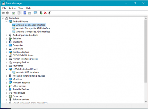

Ok, μπήκα σε fastboot αλλά δεν μου εμφανίζει τη συσκευή στον υπολογιστή.
Σε fastboot mode πρέπει να βλέπεις ένα "Android phone" ---> Android bootloader interface...(βάζε φώτο αν μπορείς κάθε φορά με το πως την βλέπει...βοηθούν περισσότερο)
Αυτό φαντάζομαι...

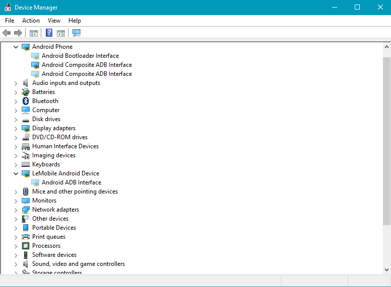

Ο/H NasDriver έγραψε:
