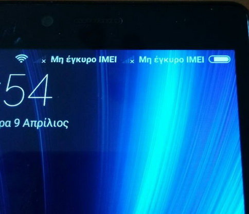

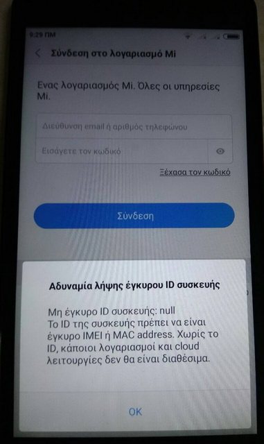

Μετά την περιπέτεια που είχα στο κινητό μου το οποίο έχω αναφέρει σε αυτό το νήμα εδώ >> invalid IMEI - χαμένο ΙΜΕΙ
Θέλησα να μοιραστώ μαζί σας τα βήματα που ακολουθήσαμε μαζί με τον αγαπητό @Bodai ώστε να επαναφέρουμε το IMEI και mac & bluetooth address στην συσκευή μου Xiaomi redmi note 2.

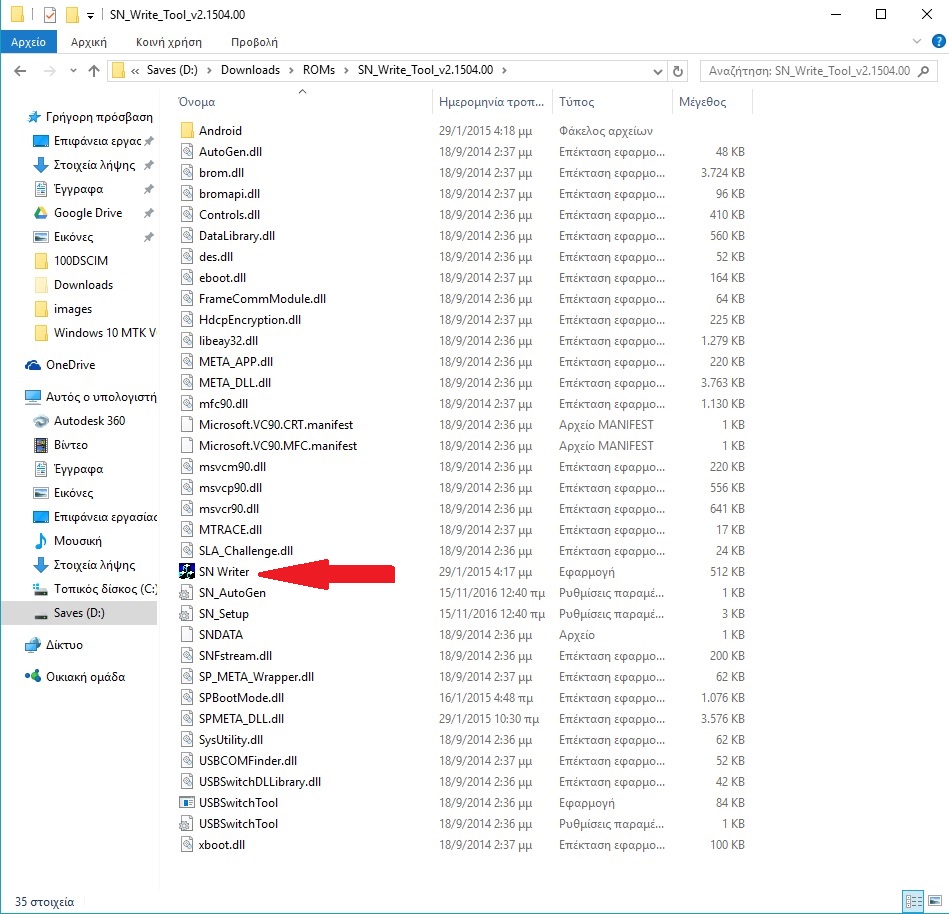

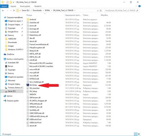

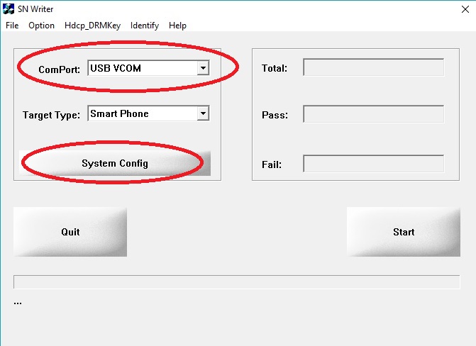

- Αποσυμπιέζουμε το αρχέιο zip του SN Write tool και ανοίγουμε τον φάκελο του όπου εμείς θα τρέξουμε ως διαχειριστές (με δεξί κλικ) το SN Writer.exe που φαίνεται στην εικόνα παρακάτω.
- Θα μας ανοίξει το παρακάτω παράθυρο όπου εμείς θα πρέπει να βεβαιωθούμε ότι είναι επιλεγμένο το USB VCOM στο PORT COM

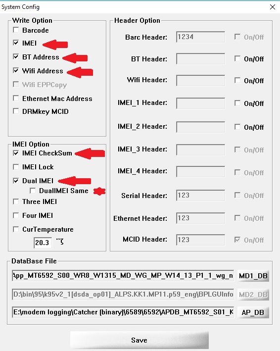

- Πατάμε το System Config ώστε να περάσουμε κάποιες ρυθμίσεις
Στο System Config:
- θα τικάρουμε τα κουτάκια IMEI, BT Address & Wifi Address
- το IMEI CheckSUM
- To Dual IMEI αν έχουμε συσκευή δίκαρτη (στη περίπτωση μου το redmi note 2 είναι δίκαρτο)
- Το Dual IMEI same αν η δίκαρτη συσκευή μας έχει ίδια IMEI (στη περίπτωση μου το redmi note 2 έχει ίδια IMEI)

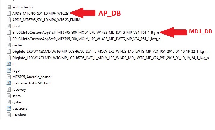

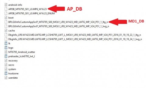

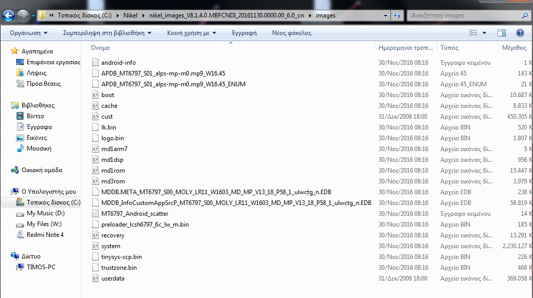

- Στο κάτω μερος της οθόνης θα βρείτε τις επιλογές MD1_DB και AP_DB όπου θα πρέπει να βάλετε τις σωστές διαδρομές αρχείων απο την fastboot ROM
- Τα δικά σας αρχεία θα έχουν άλλο όνομα αν είναι για άλλη συσκευή πλην του Redmi note 2
- Εδώ έχουμε ολοκληρώσει τις επιλογές στο System Config και μπορούμε πλέον να κάνουμε Save όπου θα μας γυρίσει πάλι στην αρχική οθόνη του προγράμματος.

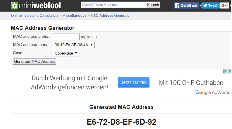

- Ανοίγουμε ένα παράθυρο internet και πληκτρολογούμε mac address generator
- Εκει σε αυτό το σημείο καλό είναι να έχουμε ένα notepad ανοιχτό ώστε να μπορούμε να κρατάμε τις διευθυνσεις που θα μας παράγει η σελίδα.
- Τρέχουμε μία φορά το Generate mac address και αντιγράφουμε στο notepad την διευθυνση που θα μας παράγει. Αυτή θα την χρησιμοποιήσουμε ως Wifi address
- Τρέχουμε άλλη μία φορά την γεννήτρια και αντιγράφουμε τη νέα διεύθυνση στο notepad όπου αυτή θα την χρησιμοποιήσουμε ως Bluetooth Address.
