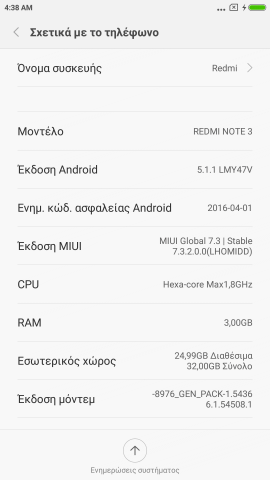

Παιδιά είμαστε σε πολύ καλό δρόμο. Έφτιαξα το deep flash cable και κατέβασα τη ρομ που είχε στείλει ο κινεζος. Άνοιξε και είμαι στη φάση που δείχνει το logo Mi. Περιμένω να δω τι θα γίνει!
Παιδιά ΑΝΟΙΞΕ!!!!
Σας ευχαριστώ πολύ ΟΛΟΥΣ!!!
Τώρα μένει να ξεπεράσω το αρχικό μου πρόβλημα που δεν διαβάζει τη sim. -

(Η όλη ιστορία του κινητού είναι ότι ο φίλος μου το πήρε από το εξωτερικό. Ρώτησε τον πωλητή αν έχει ελληνικά και του είπε ναι. Όταν το παρέλαβε είδε ότι δεν είχε. Επικοινώνησε με τον κινέζο και κείνος του έστειλε μία rom να βάλει (αυτή που πέρασα και γω). Έχει κανονικά ελληνικά μέσα αλλά δεν αναγνωρίζει τη sim (πιο σωστά, όταν βάζω sim μ ζητάει κανονικά κωδικό, απλά δεν πιάνει ποτέ σήμα και στις ρυθμίσεις της sim δείχνει μόνο τη μία και λέει απενεργοποιημένη).
Επίσης μπορώ κάπως να τσεκάρω αν έχει κλειδωμένο bootloader? Ή δεν είναι απαραίτητο για να περάσω ελληνική rom?
