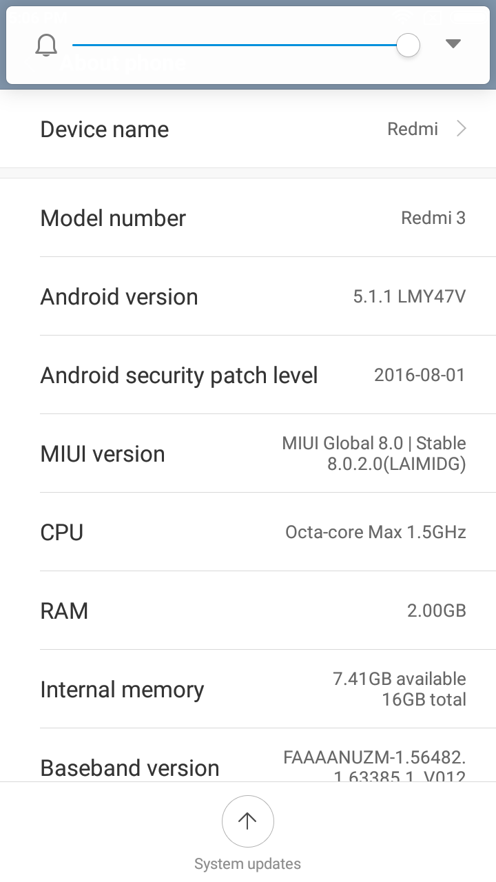

      καλησπερα.Απο χθες προσπαθω να βγαλω ακρη με ενα redmi3 και δεν μπορω...για αρχη εκανα την εξης διαδικασια
      Διαδικασία ξεκλειδώματος:
      1. Κατεβάστε την Developer ROM της Κίνας, βάλτε την στο χώρο αποθήκευσης του τηλεφώνου σας.(Σε περίπτωση που το κινητό έχει ήδη Official Developer rom τότε προχωράτε απευθείας στο βήμα 2)
      Πηγαίνετε στην εφαρμογή Updater (Αναβάθμιση) της MIUI, πατήστε στις τρεις κουκίδες στο επάνω στην δεξιά γωνία, και επιλέξτε <Επιλέξτε το πακέτο ενημέρωσης>.
      Επιλέξτε το αρχείο zip που μόλις βάλετε στο χώρο αποθήκευσης του τηλεφώνου. Η ενημέρωση θα διαγράψει όλα τα δεδομένα χρήστη, παρακαλούμε να κάνετε αντίγραφα ασφαλείας εκ των προτέρων.
      2. Συνδεθείτε στο λογαριασμό Mi που έχει αποκτήσει άδεια για το ξεκλείδωμα της συσκευής σας (Η σύνδεση πρέπει να γίνει στην εφαρμογή Mi Account που υπάρχει μέσα στο κινητό)
      3. Απενεργοποιήστε τη συσκευή σας, πατήστε το κουμπί Power και Volume Down ταυτόχρονα για να εισέλθετε στη λειτουργία bootloader *** Η λειτουργία αυτή απαιτεί την εγκατάσταση των αναλογων drivers στον η/υ σας ***
      ανοιγω την εφαρμογη mi unlock κανω εισοδο και μου βγαζει:
      your divice isn't supported by Mi Unlock.
      εχω κανει λογαριασμο στο mi και ειναι στο 100. τι πρεπει να κανω?
      επισης εκανα την διαδικασια να δω αν ειναι κλειδωμενο και ειναι κλειδωμενο
