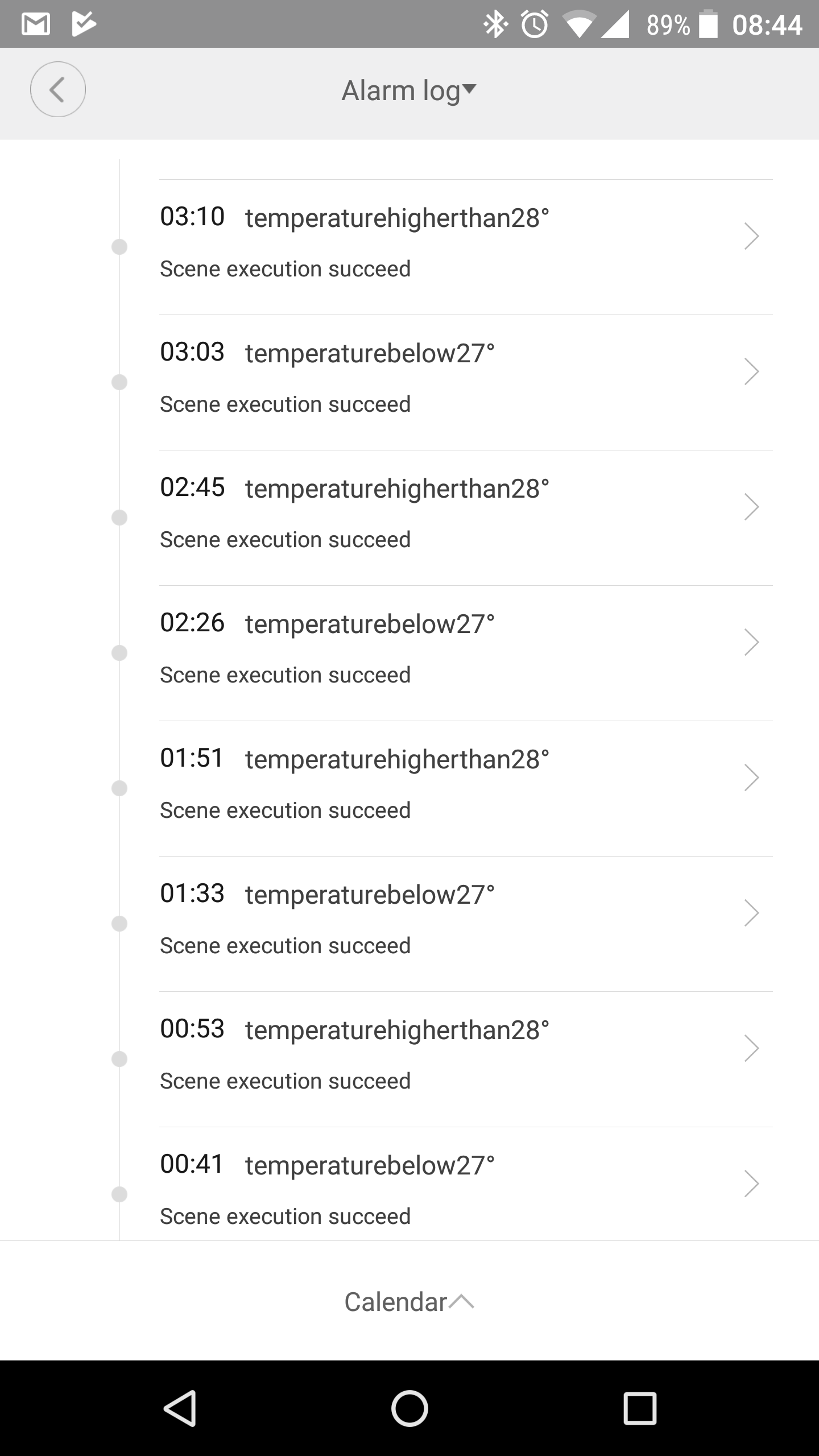

Καθώς ακόμα πειραματίζομαι με τους αυτοματισμούς του aqara θα ήθελα να ρωτήσω κάτι, ειδικά όσους είναι ειδικοί σε θέματα ρεύματος/κατανάλωσης. Όπως έχω πει και παραπάνω δεν έχω συνδέσει το a/c με aqara για να βλέπω την κατανάλωση.
έχω φτιάξει ένα σενάριο να ανοίγει το κλιματιστικό όταν βλέπει θερμοκρασία πάνω από 28 βαθμούς και όταν βλέπει κάτω από 28 να κλείνει. Το aqara όπως θα έχουν διαπιστώσει οι κάτοχοι δεν σε αφήνει να ορίσεις θερμοκρασία με δεκαδικά, παρόλο που ο αισθητήρας θερμοκρασίας δίνει ακριβή μέτρηση. Για μένα αυτό είναι Bug και κάποια στιγμή θα στείλω ένα μήνυμα μήπως μπορεί να διορθωθεί, γιατί ναι μεν το air condition έχει μόνο "στρογγυλές" θερμοκρασίες αλλά την εντολή για το άνοιγμα κλείσιμο την παίρνει από τον αισθητήρα, άρα θεωρητικά μπορεί να γίνει. Παρόλα αυτά, επειδή έχω διαπιστώσει ότι η συσκευή δεν λειτουργεί σε real time, αλλά μπορεί να κάνει αρκετά λεπτά για να πάρει τη θερμοκρασία και να δώσει εντολή, οι 28 βαθμοί που ουσιαστικά φτάνουν λίγο πάνω ή λίγο κάτω είναι μια χαρά για το δωμάτιο των παιδιών για να μην παγώνει. Αρχικά το είχα ορίσει να κλείνει κάτω από τους 27 βαθμούς αλλά διαπίστωσα ότι δεν έπεφτε ποτέ τόσο χαμηλά ή για να πέσει έπρεπε να είναι πολύ δυνατά το a/c και δεν το ήθελα.
Χτες το βράδυ λοιπόν το σενάριο φαίνεται να λειτούργησε υποδειγματικά, και μπορείτε να δείτε το screen shot για να δείτε κάθε πότε άνοιγε και έκλεινε το a/c. (το below27, είναι απλά το όνομα του σεναρίου που ξέχασα να το αλλάξω, αλλά ουσιαστικά μέσα έχει 28).
Μετά την εισαγωγή λοιπόν, έρχομαι στην ουσία.
Το τόσο συχνό άνοιγμα/κλείσιμο του a/c, τι επιπτώσεις έχει στην κατανάλωση? με λίγα λόγια, υπάρχει περίπτωση να καταναλώνει περισσότερο έτσι, από το να ήταν συνέχεια ανοιχτό?
