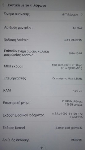

Είμαι οκ με το παρακάτω? MiMax 128.
Ευχαριστώ! -

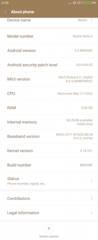

Εχω κολλησει στο Unlock Bootloader εχω περασει με τα χιλια ζορια τους drivers και εχω το προβλημα της αναγνωρισης της συσκευης (Redmi Note 4) λογω του marshmallow. -
με global stable δεν μπορείς να κάνεις unlock bootloader, πρέπει να βάλεις την global developer και να δοκιμάσεις.
θα την βρεις εδώ μαζί με οδηγίες εγκατάστασης en.miui.com/download-309.html -
