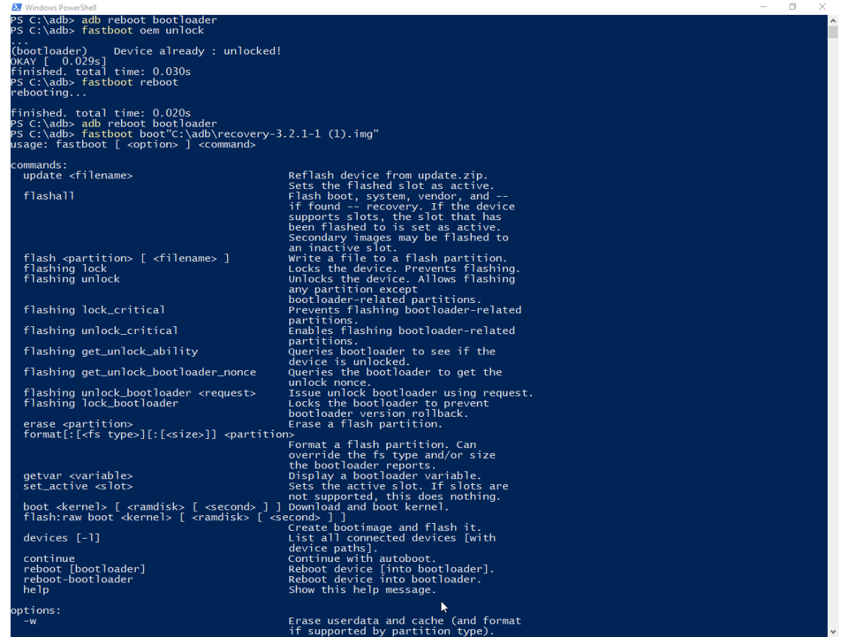

Που έχω φτάσει :Μπουτάρουμε την TWRP στη συσκευή μας με την εντολή:fastboot boot recovery.img Μετά όμως δεν βγαίνει το μενού της TWRP για να επιλέξω "Install" το zip αρχείου Magisk
η αφηνεις κενο μετά το fastboot boot
και ριχνεις μεσα το twrp(οπως το κανεις φαντάζομαι)
Βεβαια το ονομα του twrp πρεπει να ειναι σωστό και χωρίς κενά.
Μετονομασε το σε twrp
