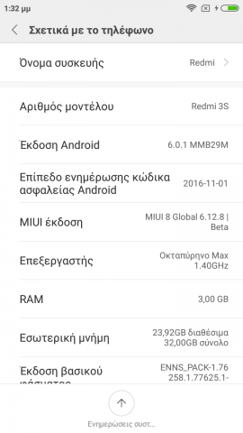

      Ανέβασα και screenshot.

    • Δεν θα έχεις κανένα απολύτως πρόβλημα να μείνεις με την official global και ξεκλείδωτο bootloader. Το unlock σου δίνει πρόσβαση στο fastboot mode ώστε να επαναφέρεις την συσκευή σε περίπτωση κολλήματος το οποίο είναι πιο ασφαλές από το edl mode.
      Η Ελληνική είναι πιο ελαφριά και γρήγορη από την official, έχει τις ίδιες ενημερώσεις όπως και η official, με την διαφορά ότι γίνονται χειροκίνητα και όχι αυτόματα οι αναβαθμίσεις.
      Αν θέλεις να δοκιμάσεις και την Ελληνική και έχεις ξεκλειδώσει πας εδώ Flash την Ελληνική ROM στο RedMi 3s(land)
