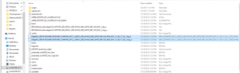

Για τα κόλπα είμαι πεπεισμένος ότι φταίει η Xiaomi με τις αναβαθμίσεις των modem της. Βέβαια έχουν και αυτή τη λογική τους, ότι δηλαδή αν επιλέξεις stable συνεχίζεις μόνο με stable, δεν μεταπηδάς σε dev και μετά σε custom ή και πίσω. Εκεί ξεκινούν τα περισσότερα προβλήματα, όταν γίνεται συνέχεια upgrade και downgrade το firmware μαζί με τη ROM. Ευτυχώς που τουλάχιστον έχουμε 1-2 stable ως "βάση" για να ξεμπρικάρουμε.Ο/H kbantikos έγραψε:
Γιώργο έφτιαξε μόνο με την αλλαγή της rom![]()
τα imei φαινονται κανονικά τι γίνεται ρε γαμώτο δεν καταλαβαίνω τίποτα γιατί τα κάνει αυτα τα κόλπα
Σε ευχαριστώ πολύ πολύ. Σου χρωστάω!
Για το MAUI το έχουμε επίσης ξαναδεί το έργο να μην αντιδρά το κινητό, εγώ δηλαδή (Nikel ήταν πάλι). Φοβούμαι ότι για να μπει σωστά σε META mode μπορεί να μην αρκεί η απλή σύνδεση, μπορεί να χρειάζεται να κρατάς πχ το Volume down όπως και στη διαδικασία με το spflash ή και τα 2 volume down. Θα δούμε.
